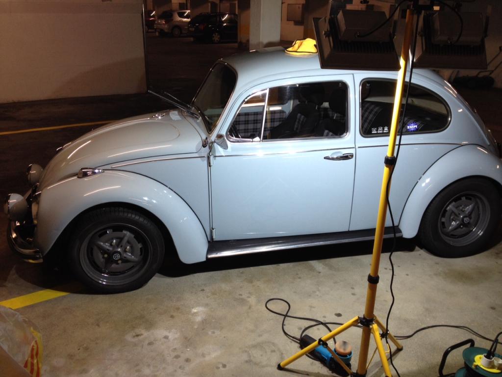

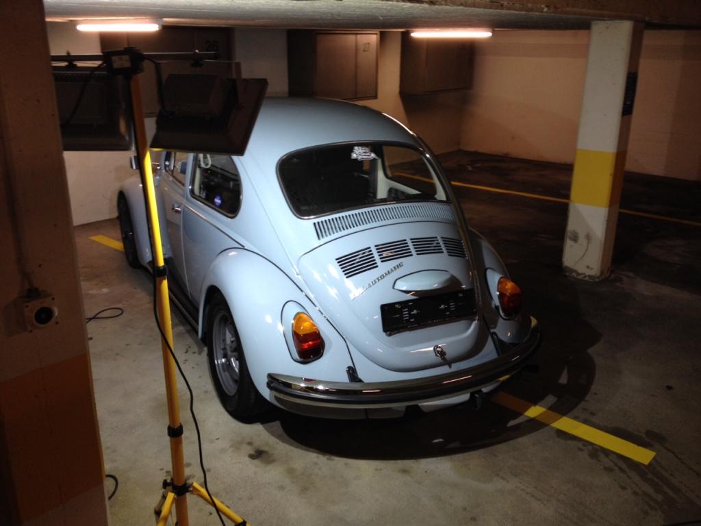

Bin Mitglied im Autopflegeforum :lol:
Folie bzw. folieren....ja, aber keine von diesen Steinschlagschutzfolie... Du kannst dann irgendwann die Folie runterschleifen, weil sie sich selber in den Lack gefressen hat. Zumindest war die früher oft der Fall..
Insektenreste sind recht aggressiv. Zum einen wirken sie mechanisch ein und dann halt chemisch. Hier hilft nur den Lack nach dem gründlichen reinigen auch zu versiegeln. Nur polieren "entfernt zwar die Fliegen, aber der Lack ist dann ungeschützt und es geht später auch mit dem Einfressen um so schneller.
Gründsätzlich würde ich nach jeder größeren Tour bzw. Dreckbefall den Wagen eh kurz reinigen vorne.
Tubi ist von mir versiegelt und bei den Scheiben reicht normaler Regen und etwas die Scheibenwischer und die Scheibe ist wieder "fliegenfrei". Beim Lack reicht mittlerweile an der SB die schnelle Hochdruckeäsche und ggf, nochmal mit einem Zottelhandschuh hinterher und im Notfall noch Einsprühen mit Insektenreiniger vorher....sauber...

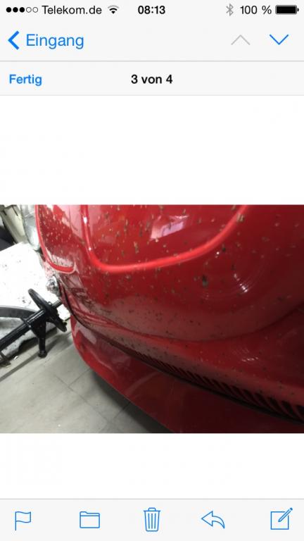

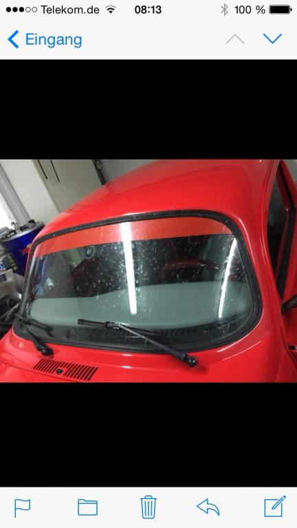

Welche Fliegen???
Fleischi :mrgreen:

Hallo Fleischi
Die Fliegen auf deiner Haube sind ja garnicht richtig platt.
Fährst du denn so langsam ?
Bei mir sah das ganz anders aus :)
