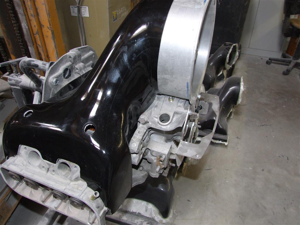

Was für eine Gebläsehaube verwendest Du?
Bei meinen Hauben ist an der Stelle extra eine Ausbuchtung.

Ich hab eine Ahnendorphaube von 1993. Ich bekomme den Thermostat noch nicht mal ohne Haube rein, da ich leider den langen Gehäusebolzen anders herum drin hab. D.h. die dicke Mutter ist dort, wo bei Deinem Motor nur der Schraubenkopf ist. Eigene Blödheit, aber nicht mehr zu ändern. Ich hätte aber auch Zweifel, ob die gezeigte Konfiguration auch mit Verteiler noch geht? Egal - die Ausbuchtung in der Haube ist eine gute Idee.

die Gebläsehaube von Markus ist sehr gut.
Die Aussparung für den Öldruckgeber war lange fällig und ich durfte "ein wenig" bei der Inizialisierung beteiligt sein. ;)
Ich verwende es u.a. seit Jahren. Der Öldruckgeber passt sauber auch mit ganz normalen Verteilern.
Dafür ist die Gebläsehaube ja auch konstruiert. Die wenigsten fahren ruhende, oder frei programmierbare Zündungen mit OT-Gebern.

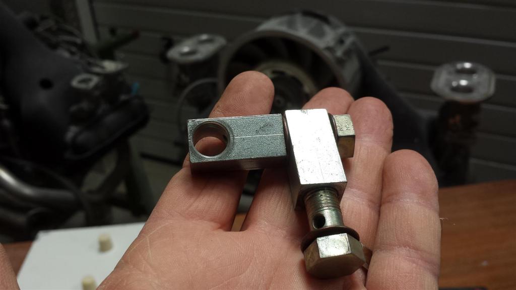

So hier ist Deine Lösung.
was ist Dir denn das Teil Wert ?
20150629_102336 (Large).jpg (47.26 KiB) 7740 mal betrachtet
übrigens ist es ein Original von VDO
Plan B ist es ein ein Hochdruckschlauch zu verwenden und den Geber an die Seitenwand zu verlegen.
