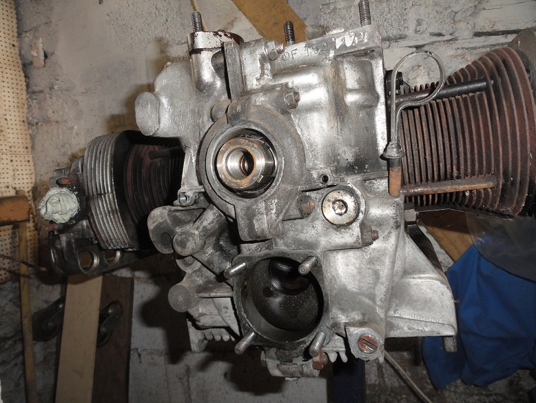

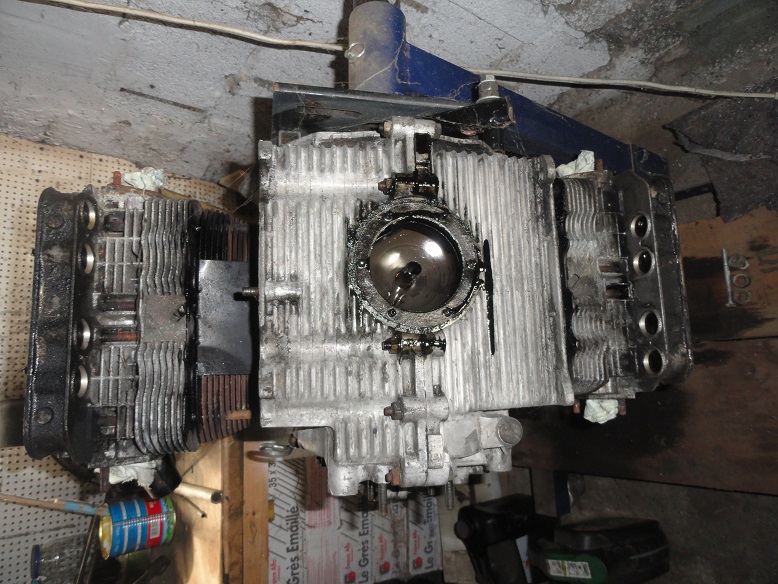

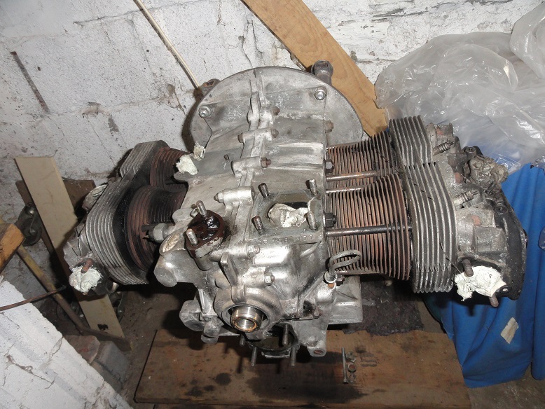

Moin zusammen.
Ich habe hier noch den Originalen F-Motor aus meinem 1300er ex. Automatik liegen. Leider hat er aber nur einen Öldruckregelkolben und so wie ich hier lesen konnte, ist er damit für Tuningzweck nicht wirklich geeignet.
Zum rumstehen ist er aber auch irgendwie zu schade, zumal der AB Motor den ich gerade eingebaut habe (Scheunenfund) nicht wirklich dicht ist und auch die Korrosion schon weit um sich gegriffen hat.
Der F-Block sieht noch echt gut aus und daher kommt mir der Gedanke da was schönes draus zu machen. Ich hatte den Motor nicht eingebaut weil er überall verölt war und der AB besser aussah.
Die Frage, die ich hier an die Jungs mit Ahnung stellen will, ist was kann man da noch raus holen ohne die Haltbarkeit wirklich stark zu beeinträchtigen.
Mein Ziel wären standhafte 70PS, damit das fahren auf den Landstraßen hier am Mittelrein (ist schon hügelig und kein plattes Land) auch Spaß macht und man nicht überall im Weg steht.
Ich würde mich da über Tipps und Anregungen freuen. Der Motor soll mit einem Zentralvergaser laufen und eher Drehmoment als Drehzahl liefern, was dem Bloch auch sicher besser bekäme.
Vielen Dank schon mal im voraus.
Gruß Wolfgang
