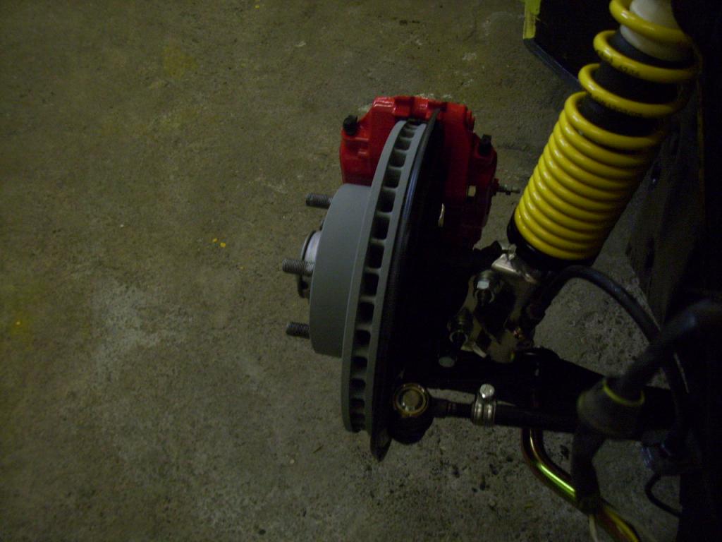

gibt es fertige Bremsleitungen von der Karosserie bis zum 4-Kolben Bremssattel Porsche 944 in Stahlflex , mit den Höhenverstellbaren Federbeinen ??? Vorderachse...
ansonsten paßt die Original Bremsleitung bis zum Federbein in Verbindung mit dem Bremsschlauch zur Karosserie... oder gibt es fertige Stahlflexleitung statt den Original Bremsschlauch ???
wie habt Ihr das bei Euch gemacht...???
freue mich über Eure Antwort... hier noch mal ein Foto...

Ich habe den Stahlflexbremsschlauch vom 1303 verwendet und eine starre Leitung zum Bremssattel angefertigt

Hallo Elo ,ELO hat geschrieben:Ich habe den Stahlflexbremsschlauch vom 1303 verwendet und eine starre Leitung zum Bremssattel angefertigt
ELO
ich glaube auch , so passt es am besten....
so habe ich es schon mit den Bremsschlauch probiert u. dafür eine Stahlflexleitung , dann ist alles ok. Top...ich fertige noch am Federbein einen Halter an u. gut ist es !!!
Danke u. Grüße von Wolfram

@Elo: schöne Lösung!
Was ein Glück passts beim kurzen Vorderwagen mit Serien-Stahlflexleitungen.
