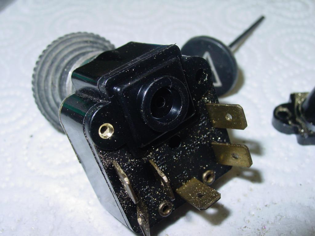

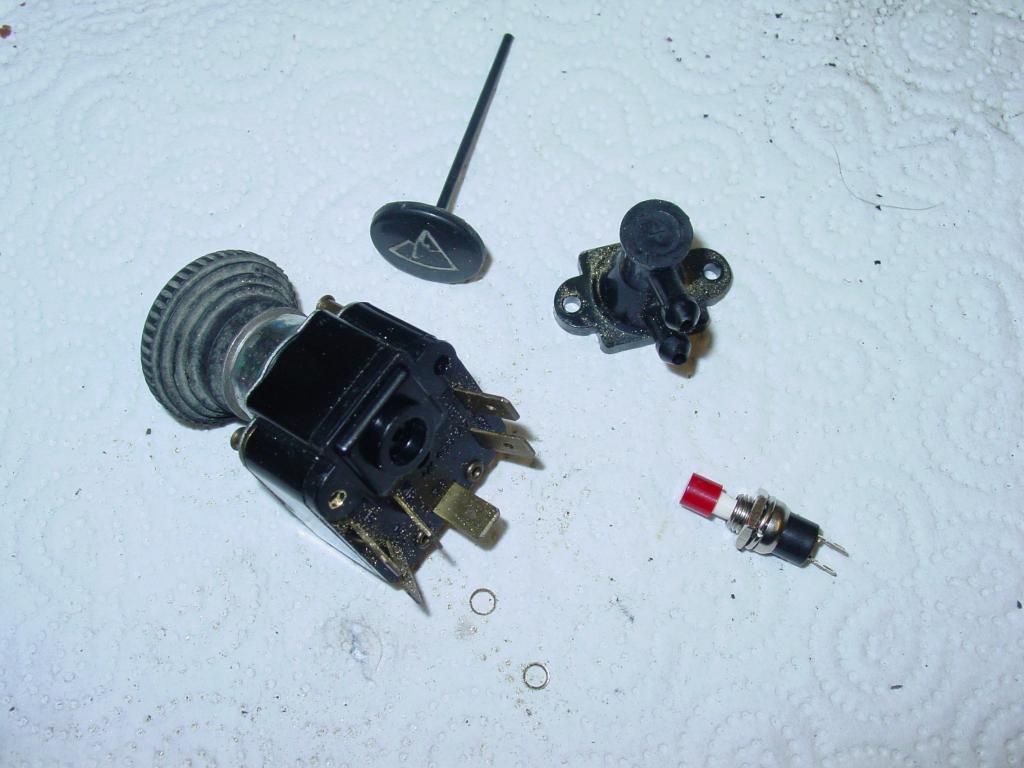

Sehr oft werde ich gefragt, wie eine elektrische Waschwasserpumpe im Käfer geschaltet werden kann.
Hier eine kurze Umbauanleitung für den Wischerschalter. Der Im Bild gezeigte Schalter entspricht der Version von 1968 bis 1971, der Umbau kann selbstverständlich in gleicher Form bei allen Schaltern erfolgen, die das Ventil für die Waschwasserbetätigung haben.

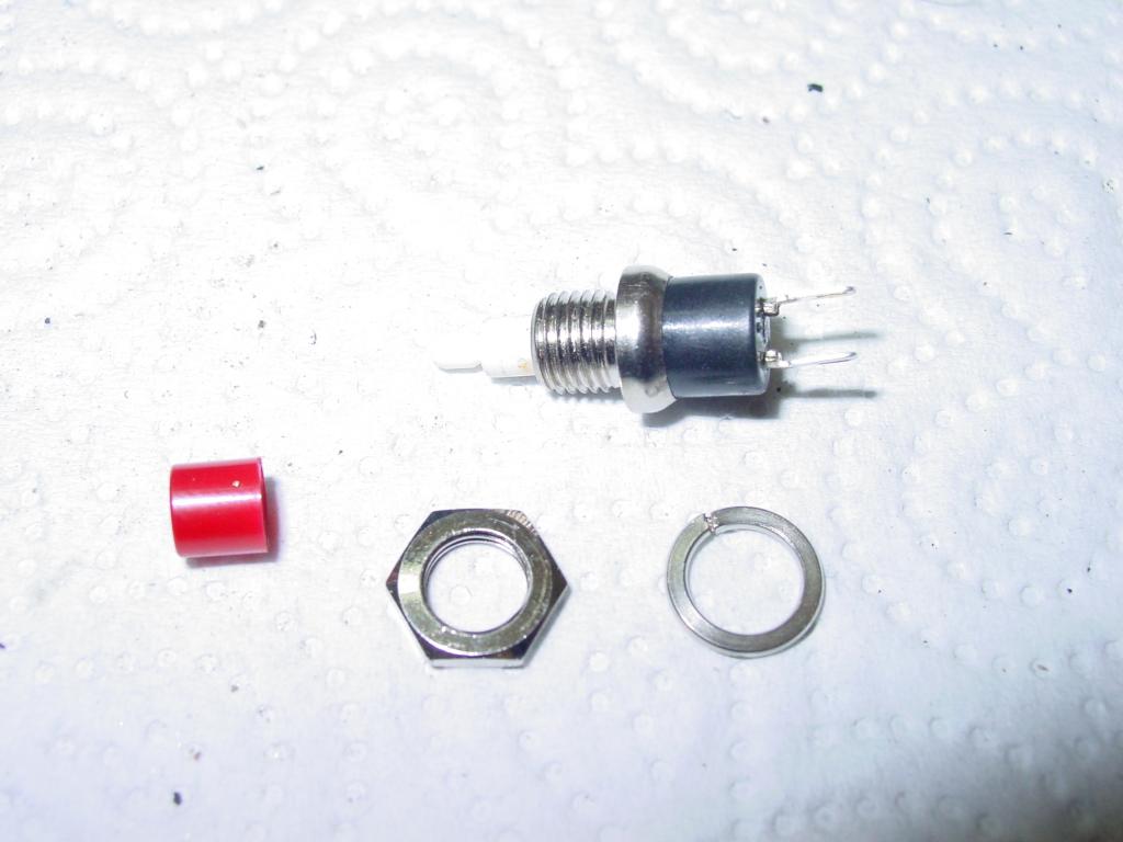

Ausgangsbasis: Wischerschalter mit geöffneten Nieten für das Waschwasserventil, Mikroschalter aus dem Elektronikbedarf

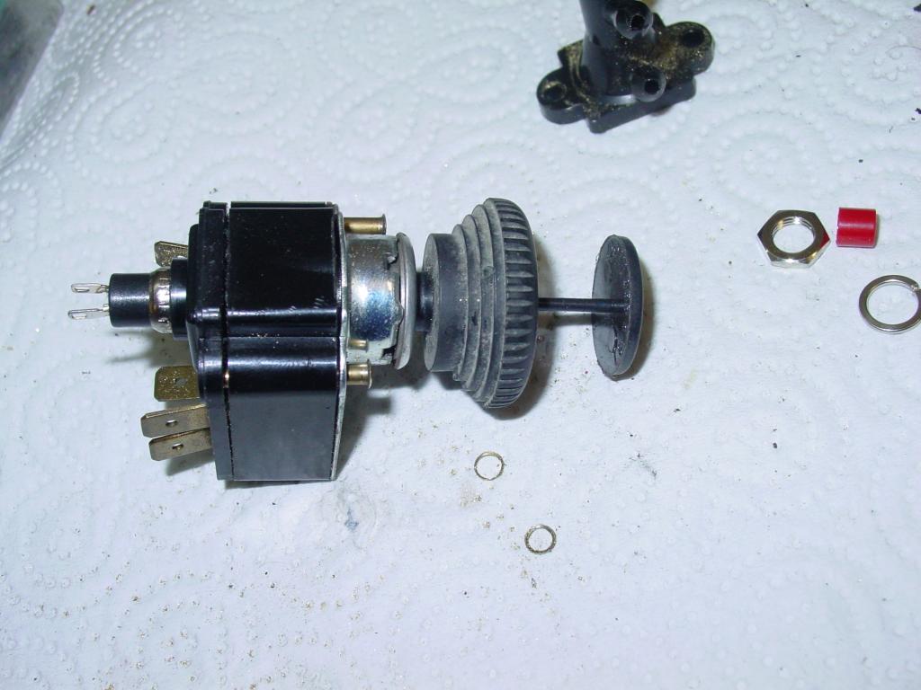

So siehts ohne Ventil aus

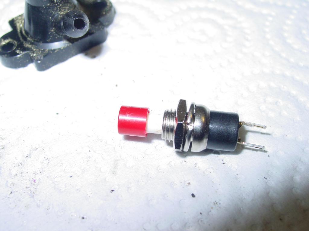

Mikroschalter im Kaufzustand

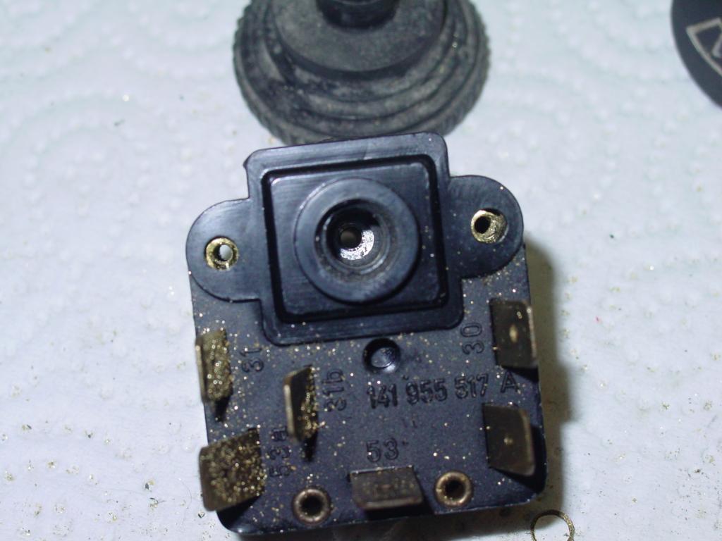

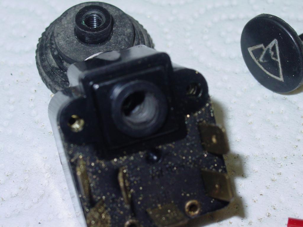

Alles Überflüssige abgebaut, jetzt das Gewinde vermessen
Aufgebohrt

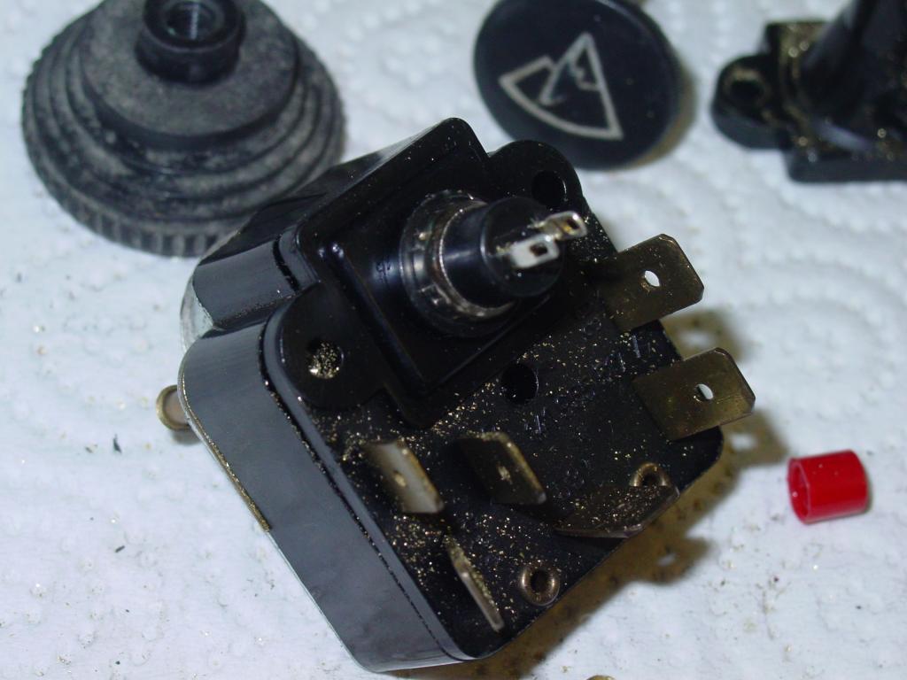

Gewinde geschnitten

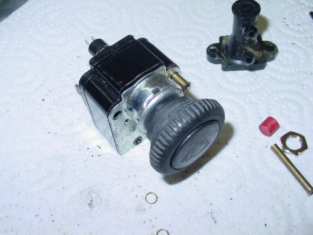

Schalter eingebaut
Nun ist noch der Betätigungsknopf zu lang
So passt das!

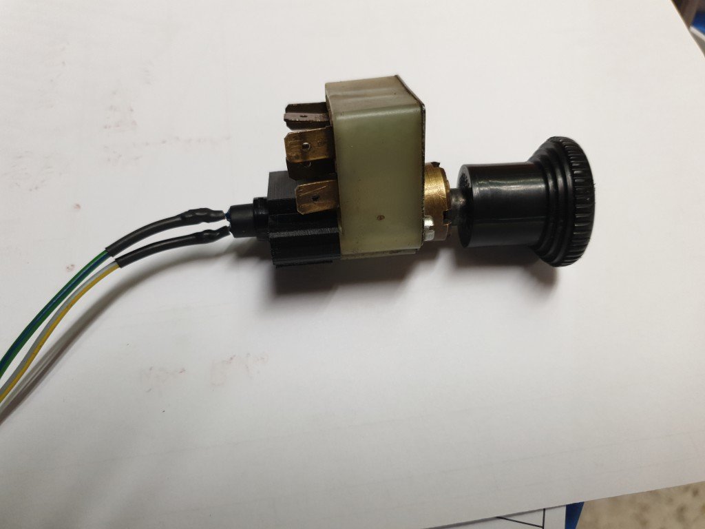

Jetzt noch das Gehäuse vernieten und alles sauber machen.
Der Mikroschalter ist nicht für Lastströme, also einen direkten Anschluß einer Pumpe, gedacht, sondern steuert ein Relais an, Schließer mit min. 10A.
Den Steuerstrom nehme ich von der Sicherung des Scheibenwischers ab, den Laststrom von der der Innenbeleuchtung.
Viel Spass beim Umbau

Hallo VeeDee,seh ich das richtig das du mit den Taster die wasserspritzpumpe betätigst ?
Dann find ich das ne sau geile Idee und Perfekte Ausführung.
:text-+1: Fleischi

Das ist super gebaut und dokumentiert. Damit wird man das leidige Problem los, dass das ganze Wasser durch den Schalter laufen muss.
Meine Schweibenwaschanlage wurde auch elektrifiziert. Allerdings nicht so schick wie Deine Lösung, ich habe einen zusätzlichen Taster unterm Armaturenbrett versteckt.

Ich mußte die Pumpeneinheit mit verwenden.
Bei meinem Schalter ist nicht so viel Fleisch für den Taster, geht aber auch.
Statt neuer Nieten hab ich einfach M4 Gewinde geschnitten und von beiden Seiten verschraubt.
Vielen Dank VeeDee für den Anstoß ;)

Der Umbau nochmal, diesmal mit weiteren Details.
Anlass hierzu ist einfach und banal: Der im letzten Umbau gezeigte Schalter hatte nur eine Belastbarkeit von 1,5A, wodurch ein Relais zwischengeschaltet werden müßte. Conrad hat aber wieder Schalter/Taster mit einer Belastbarkeit von 3A im Programm, da kann die Pumpe direkt betätigt werden. Die Pumpen haben in der Regel eine Aufnahme von 30 Watt.

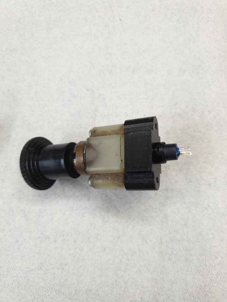

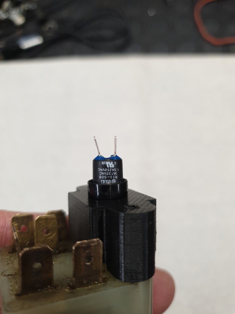

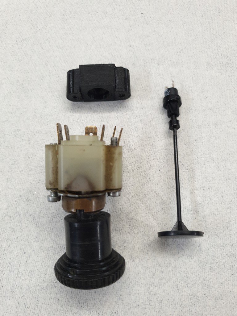

Die selbe Idee nur im Detail anders umgesetzt kommt von mir:
mit einem 3D Druckteil, die originale Druckverlängerung ist in den Taster gesteckt (nicht geklebt), das funktioniert super!
Die Gewinde M7x0,75 und M3 wurde mittels Gewindebohrer geschnitten, so kann mit M3x25/30 alles wieder zusammengeschraubt werden.

Auch ich habe den Umbau erfolgreich hinter mir. Für mich war es am einfachsten, das Pumpengehäuse anzupassen.
Der Stift vom Drücker mußte nicht gekürzt werden und war so in einer halben Stunde erledigt.
Danke für die Anregung, um das Design vom Armaturenbrett beibehalten zu können :up:
