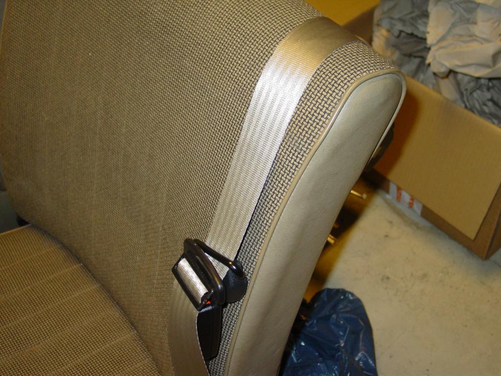

Re: längere Gurte für 1303 Cabrio
Nicht nur die Sicherheit.....
Alles Individuelle will bezahlt werden.
Wenn ich zur Innenausstattung farblich passende Gurte haben möchte ist mir das auch was wert. Schwarz einfach kann ja jeder.....
