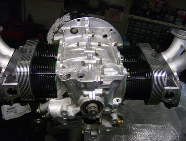

Hier mal ein schöner standfester Motor für die Strasse und Dragracing. 99 Bohrung mit JE Kolben und 86er Gene Berg WBX Kurbelwelle . Die Köpfe wurde extra groß ausgelegt damit man später evtl mit etwas mehr Bearbeitung und anderer Nockenwelle mit wenig Aufwand auch mehr Leistung machen kann . Jetzt ist eine Pauter Nockenwelle - ähnlich FK87 und natürlich Pauter Pleul verbaut. JPM Köpfe mit 48x38 Titanventilen. Bin mal gespannt was dabei raus kommt. ich rechne so mit 230-240 PS . Ursprünglich waren die Teile bis auf die Köpfe für Rundstrecke gedacht und lagen jahrelang irgendwo rum

Schönes Ding, 2,7l?
Ich kenne mich mit den wbx-Gehäusen nicht aus aber istWie bohrung nicht schon fast zuviel für Standhaftigkeit?

Bei WBX ist 100 mm noch ok . Hier sind es ehr die Köpfe die sich aufheizen weil sie nicht genug Kühlung haben . Der Motor wird auch nur bedingt auf der Strasse gefahren , will heißen keine langen und schnellen Autobahnfahrten . Ich habe mal einen mit 101,6 Bohrung gemacht , da ist aber dann auch bei den Zylindern kein Luftdurchgang mehr da ..Richtige Strassenköpfe gibt es leider hier noch nicht

Hi Udo,
schöner Motor!! Wußte gar nicht das Gene Berg WBX Kurbelwellen hat.....
Autobahntaugliche Köpfe gibt es..... das solltest Du eigentlich wissen.

Moin Udo,
Der Zylinderkopf beim Luftboxermotor heizt sich immer am meisten auf und ist somit thermisch gesehen der neuralgische Punkt.
Deswegen hat der Johannes bei der Entwicklung seiner Köpfe großen Wert auf Kühlung und Alltagstauglichkeit gelegt und das ist Ihm nat. gelungen,was Käufer dieser Köpfe weltweit bestätigen.
Und als I-Tüpfelchen sollen wir alle noch glauben,daß die 99er Bohrung mehr Sinn macht wie die 101.6er,weil die Laufbuchsen nicht mehr genug Luftdurchgang haben?
Denke vor der örtlichen Kita kannste mit den Thesen noch den ein oder anderen "zukünftigen Kunden" überzeugen,nur hier wird´s ein Drahtseilakt
Gruss Tom

Thorsten, das Problem hierbei war Köpfe zu nehmen die auch ohne viel Arbeit viel Leistung machen und das können sie so . Mit ein bischen Bearbeitung können sie evtl auch mal die "DREI" machen
. Kühlung für die Strasse ist ehr mäßig aber für die Zwecke reicht es , Ein Kunde hat mal wieder angefangen ganz gezielt Kopfthemperaturen zu messen , sieht nicht gut aus

Der Tom liest nicht richtig. Da stand was das die Teile Jahrelang irgemdwo runlagen. Könnte unter anderem auch ein Grund für die 99er Kolben sein.
Alltagstauglichkeit ist auch für jeden etwas anderes. TP Köpfe haben nun mal mehr Kühlfläche als die von JPM. Die aber wiederum für 99% der Käferfahrer mehr als ausreichend Kühlfläche..... Wenn man jetzt noch ein gutes Kühlsystem wie das von MSS hat, geht sicherlich alles. Andere wollen aber bestimmt auch einen originalen Gebläsekasten.

Schönes Projekt. Bin gespannt Udo.
Habe vor ein paar Tagen mit Thomas K. Telefoniert . Er bekommt auch was neues in der Richtung, aber nur für die viertel Meile tauglich.
Aber als Drossel Motor würde ich Deinen nicht bezeichnen.
