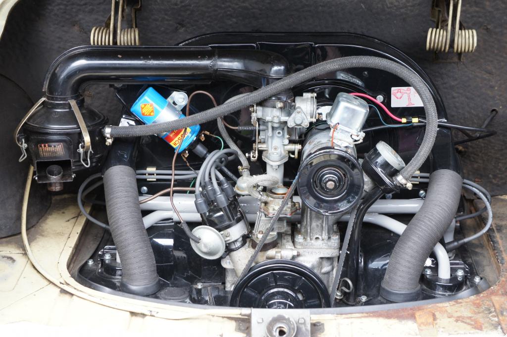

Hi Wolfgang, na wo das hier nun ein 6/12V Thema wird (Du bist ja selber dran Schuld :mrgreen: ) hier mal ein Bild von den 12V in der kleinen Lima:
Warum willste denn 6V behalten - keine Kritik, mir fällt nur kein guter Grund ein :lol:
