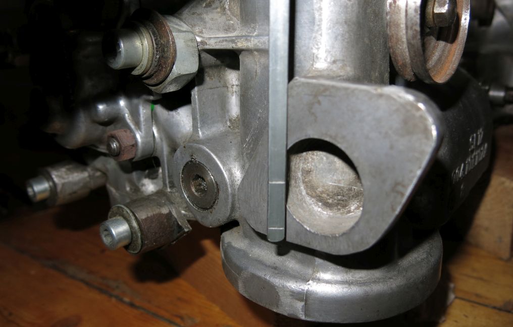

mit dem min max Ölstand kann ich Dir vielleicht so helfen, ist nix wirklich genaues, aber
vielleicht schonmal eine Hausnummer...möglicherweise passt es ja mit Deinen 3 Litern??
So wie ich das jetzt seh hast Du aber z.Zt. gar keine Ölkühlung??
Die brauchst aber schon :)

Ölkühler mit Racimex Sandwichplatte geht auch, wenn die Schläuche nicht so lang sind( Max 1,5 m) Ansonsten Ölthermostat. Die Ölpeilstabmarkierung habe ich auch so gemacht.

Die max -min Markierung kannst so machen, habe ich auch so gemacht.
