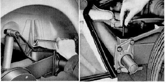

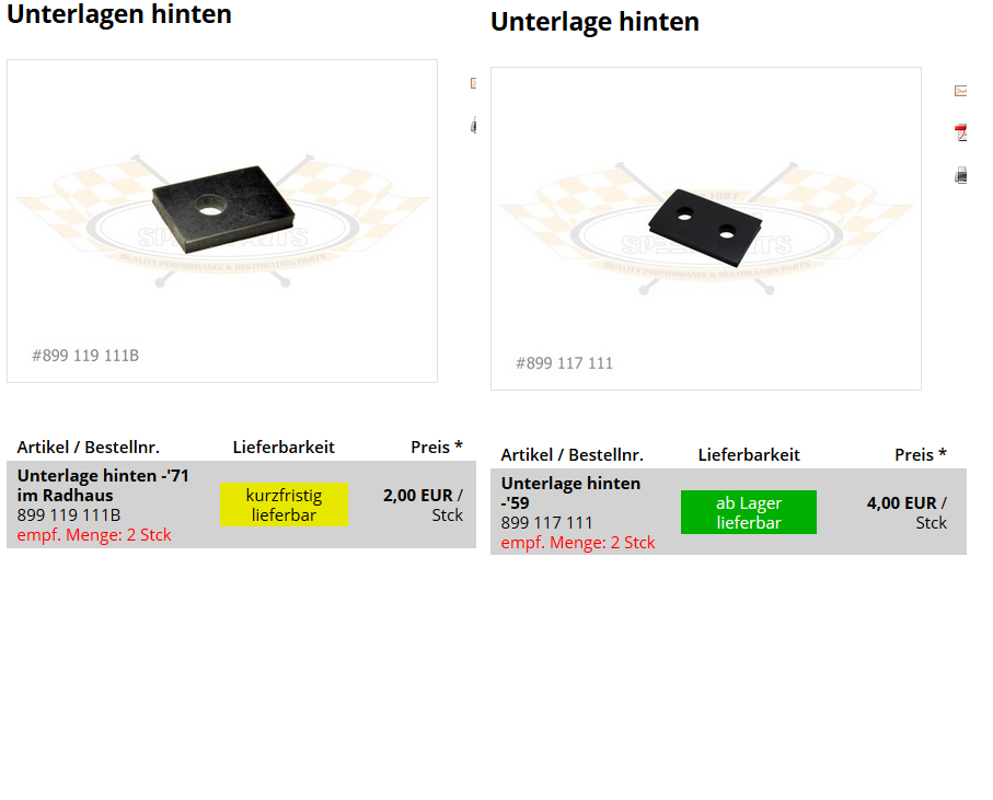

ich nutze mal dieses Beitrag hier, weil es um das gleiche Thema geht nur, dass ich ein Käfer Limousine von 1958 hab.
Ich habe vor kurzem meine Häuschen wieder aufgesetzt und nun festgestellt, dass die Stoßdämpfer-Schraube an der Hinterachse nicht mittig vor dem Aussparungsloch im Seitenteil der Karosse sitzt. Dadurch kann ich keine Nuss zum Gegenhalten ansetzen, um den Stoßdämpfer zu wechseln.
Zudem liegt die Karosse auf der Benzinleitung auf, die beim Motorblech durchgeführt zur Rahmengabel läuft.
Die Karosse sitzt meiner Meinung nach ein paar Millimeter zu tief :confusion-scratchheadyellow: :( Obwohl ich die zum Baujahr passenden Unterlagegummis verwendet hab.
Habt ihr einen Rat für mich? :?
Ich hab 2 Bilder von den Stellen beigefügt, die ich meine.
PS: Die Schweller wurden nicht gewechselt ;)

der Boden ist auch der richtige zum Baujahr?
Re: Karosserie angeblich nicht richtig verbaut.
Verfasst: Sa 13. Mai 2017, 22:52
von highliner3bg
Ja ist original Bodengruppe und Häuschen
