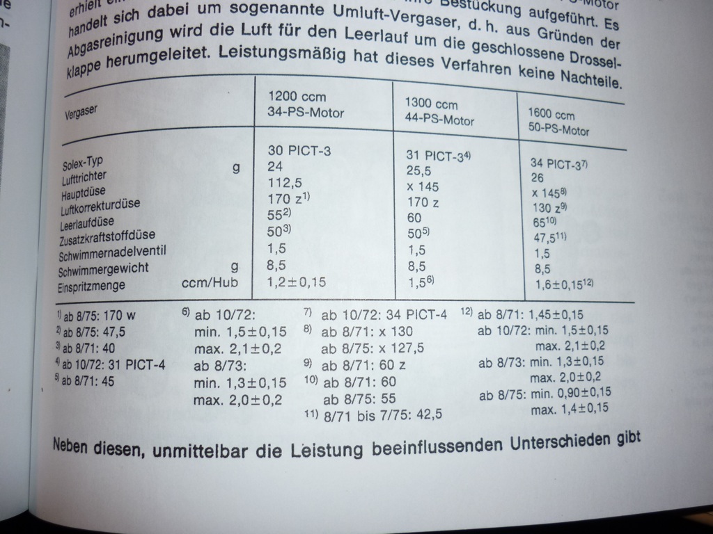

Hallo Ralf und willkommen im Forum,
ich hab gerad mal das "Jetztmachichihnschneller" gewälzt.
Nach deren Tabelle ist ein Lufttrichter von 26 und eine Hauptdüse von 145 für einen 1600er gedacht. Das entspricht ja ungefähr deinen Daten.
