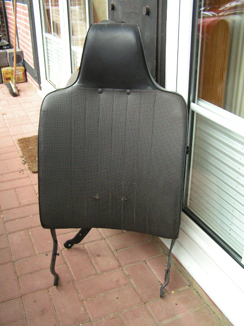

Hallo zusammen
Ich hab zu meinem 1302 Cabrio diese Sitze dazubekommen. Konsolen zum Einbau sind auch dabei.
Passen die ohne weiteres und wie ists dann mit "H"
Danke für eure Hilfe
Rainer

So wie es aussieht sind das RECARO Sitze.
Wenn es für den 1302 die passenden Konsolen sind, die dabei sind passen die Sitze auch in den 1302.
Normalerweise kein Problem bei H-Kennzeichen.

Der Optik nach könnten das Sonderausstattungssitze aus einem BMW E 21 (alter 3er) sein.Bei diversen Herstellern gibt es Sportsitze gegen Aufpreis, das waren bei den deutschen Fabrikaten fast immer Recarositze.

Hier noch ein Bild der Konsolen

Die Konsolen sind fahrzeugspezifisch. Wenn sie dir gefallen, passen und verschiebbar sind würde ich sie montieren. Vielleicht findest Du unterhalb der Sitze noch ein Herstellerkennzeichen. Da ist oft auch ein Datum vermerkt. Eventuell mal den Lehnenbezug abziehen und nachsehen.

Die Fotos zeigen nicht viel,
aber das sind die Laufschienen und nicht die Konsolen für einen Käfer 1302.
So sieht z.B. die 1302 Recaro Konsole aus.

Da hab ich doch noch was gefunden, ein Schild mit BF Torino Italy.
Lehne Umklappbar und einstellbar mit Drehrad.
Die Firma gibts noch und da siht die Konsole anders aus, ist anscheinend alles dabei, was man braucht.
Aber ich werd trotzdem mal drüber schlafen ob ich das mache weil die Orginalen sind auch noch gut und halt Orschinal.

Nein , die Grabsteinsitze sehen noch etwas anders aus .
So sieht die Rückenlehne aus . Sitzfläche ist wie beim Seriensitz .
