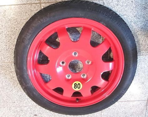

servus Armin!
Vergiß es- TÜV-Eintragung ist ausgeschlossen! Die Felge hat die Zulassung eben nur als "Notrad" und darf nicht
schneller als 80 km/h gefahren werden... Sagt ja eigentlich schon alles- oder?
Porsche Notrad.JPG (40.57 KiB) 8009 mal betrachtet
Wenn Du eh' auf Porsche-Lochkreis umrüsten willst, bei Ebay gibt es LM-Felgen zur Genüge.
Gruß Thomas
