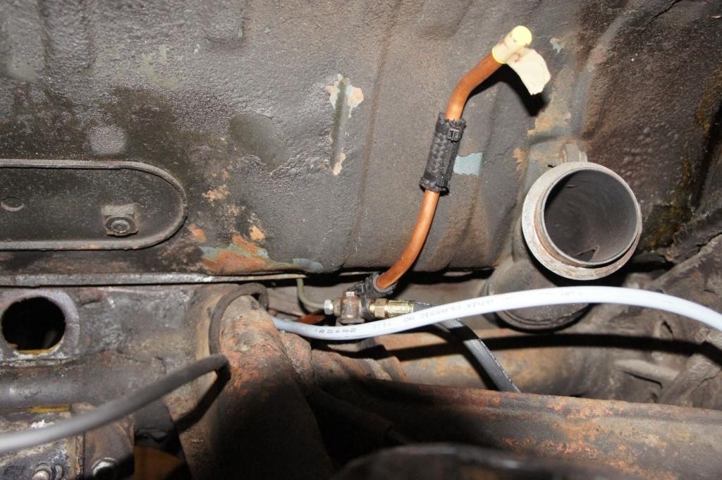

Falls es hilft, so sieht es bei mir mit einer 8er Leitung in meinem Alltagskäfer aus, net chique aber praktisch und bisher zuverlässig:

Vielen Dank für die Bilder ...
Diese helfen mir schon nen ganzes Stück weiter ....

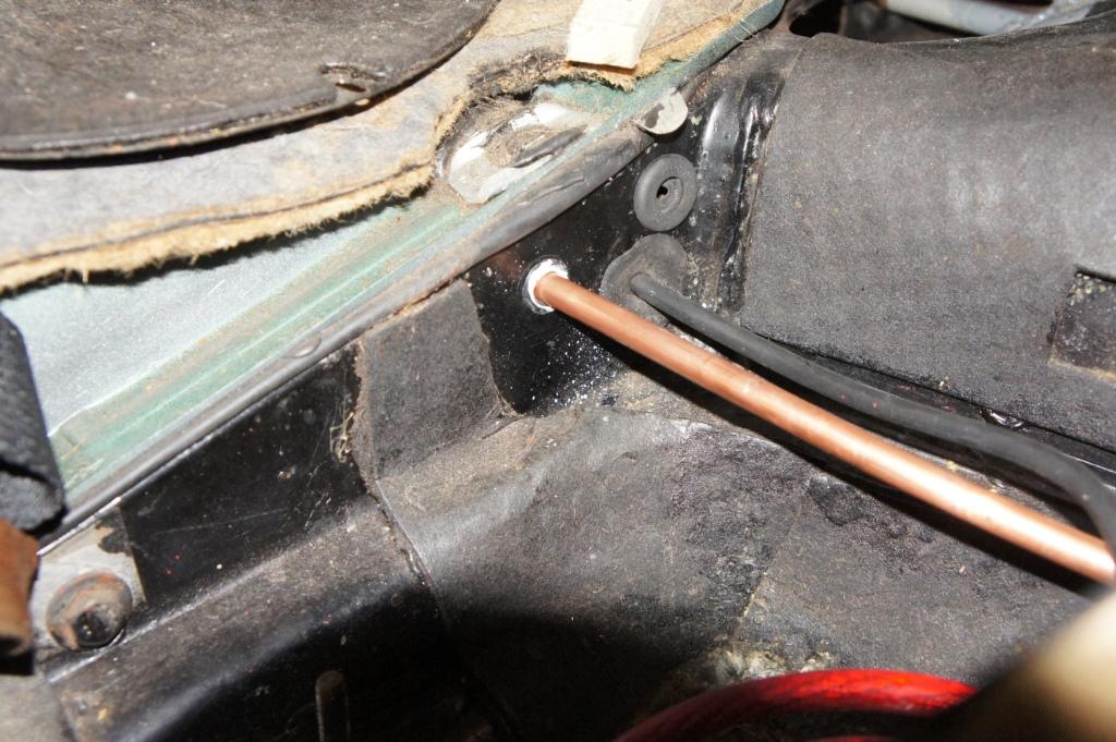

hi Marc, warum nicht im Tunnel verlegen? Bei meinem Buggy liegen Vor- und Rücklauf (je 10 mm Cu-Rohr) im Tunnel.
Der Vorlauf liegt anstelle der Original-Leitung ->linke Rahmengabel und der Rücklauf in der rechten.
Loch hinten an gleicher Stelle wie links und vorne unterhalb der Original-Öffnung auf der rechten Seite.
Die Rohre ließen sich problemlos von hinten nach vorn durchschieben- sollten aber aus dem Rahmen erstmal etwa 15 cm
rausschauen, damit Du sie auf 90° abwinkeln kannst. Danach zurückschieben und durch die Löcher nach außen führen.
Mangels passender Gummitülle habe ich die Leitungen mit Montagekleber abgedichtet und im Tunnel verklebt.
(auf gar keinen Fall Baumarktsilikon verwenden!!! :angry-nono: der ist höchst korrosiv!).

hast Du Leitung im Tunnel irgendwie befestigt oder gegen Durchscheuern geschützt???
Lars
Re: Abstand Schräglenkeraufnahme Karosse ???
Verfasst: Fr 16. Jan 2015, 21:22
von Buggyboy
halbug hat geschrieben:Hi Thomas,
Lars
servus Lars, die Leitungen habe ich an den Stellen, wo man halbwegs dran kommt, mit dem Montagekleber fixiert.
Bei den Öffnungen von Schalthebel, Handbremshebel und dem hinteren Deckel. Hält einwandfrei- und wenn irgendwann
mal der Rost drunterkriecht und die Klebestellen löst, bleibt der Kleber immer noch als Scheuerschutz am Rohr.
Diesen Kleber habe ich verwendet:
edit: kostet ca. 15€ +MWST- ist jeden Cent wert! Habe am Porsche 5 defekte Gummi-Metall-Lager geklebt-
(Hinterachs- und Getriebeaufhängung) und somit ca. 1000€ nicht ins Porsche-Zentrum getragen...
