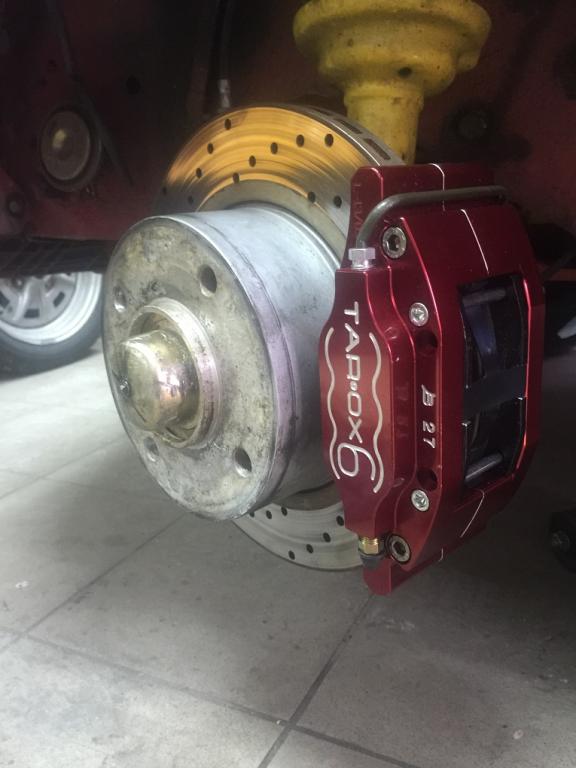

So Andreas,wie versprochen ein paar Bildchen.
Fleischi

Nur eingebaut Heute um zu schauen obs passt,warte noch auf die Stahlflex Bremsschläuche und dann auf schönes Wetter.
Erstmal Regen damit das Salz weg ist :mrgreen:
Hab auch noch kein Abschlußblech,also dauert noch ein bischen.
Fleischi

Hier mal der Gewichtsunterschied.
@ Fuss,ja hinten Original Kerscher.
Fleischi

Und schon falsch rum eingebaut. :handgestures-thumbdown:
Entlüfterschrauben sollten lieber nach oben, oder? :character-oldtimer:

Das sehe ich auch so.

sicher nur zur Probe ;)
