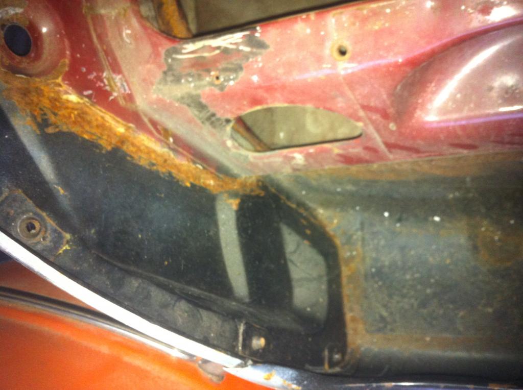

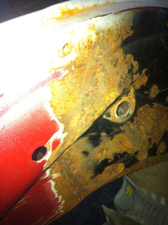

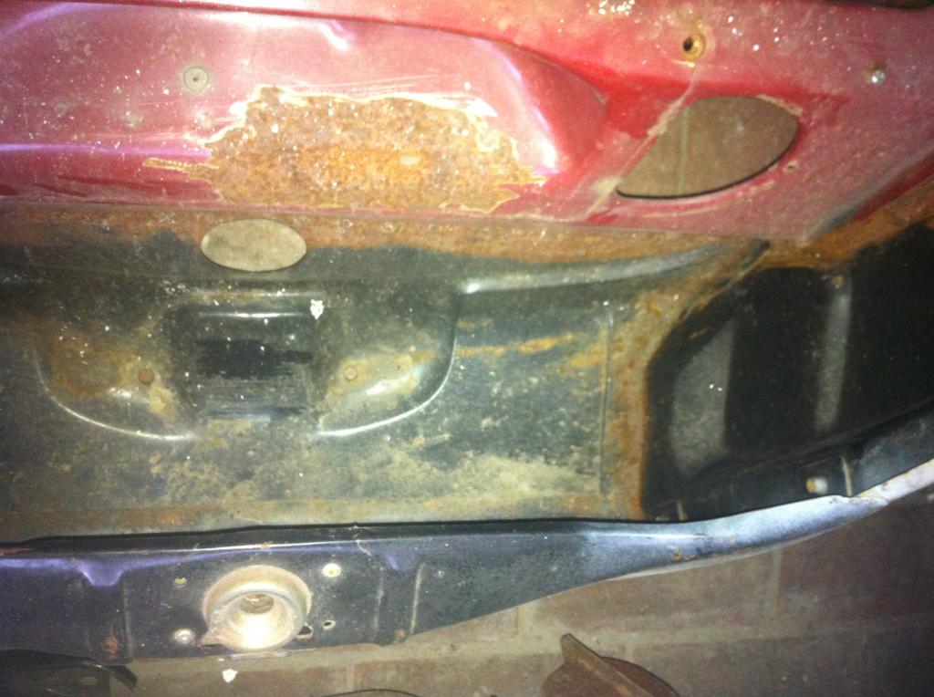

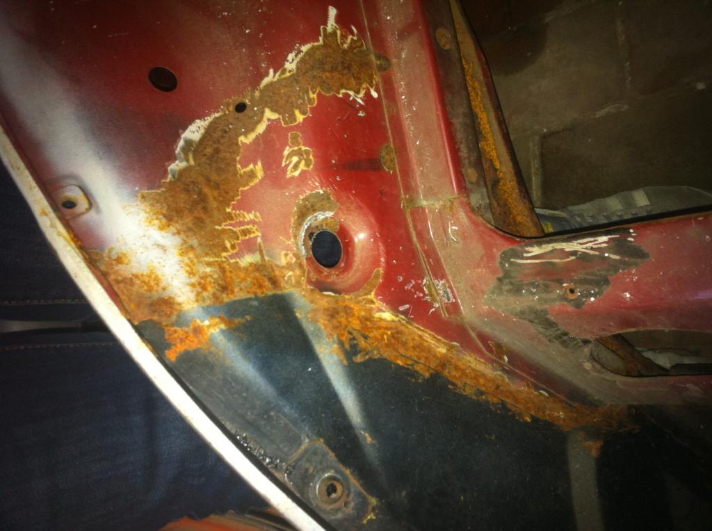

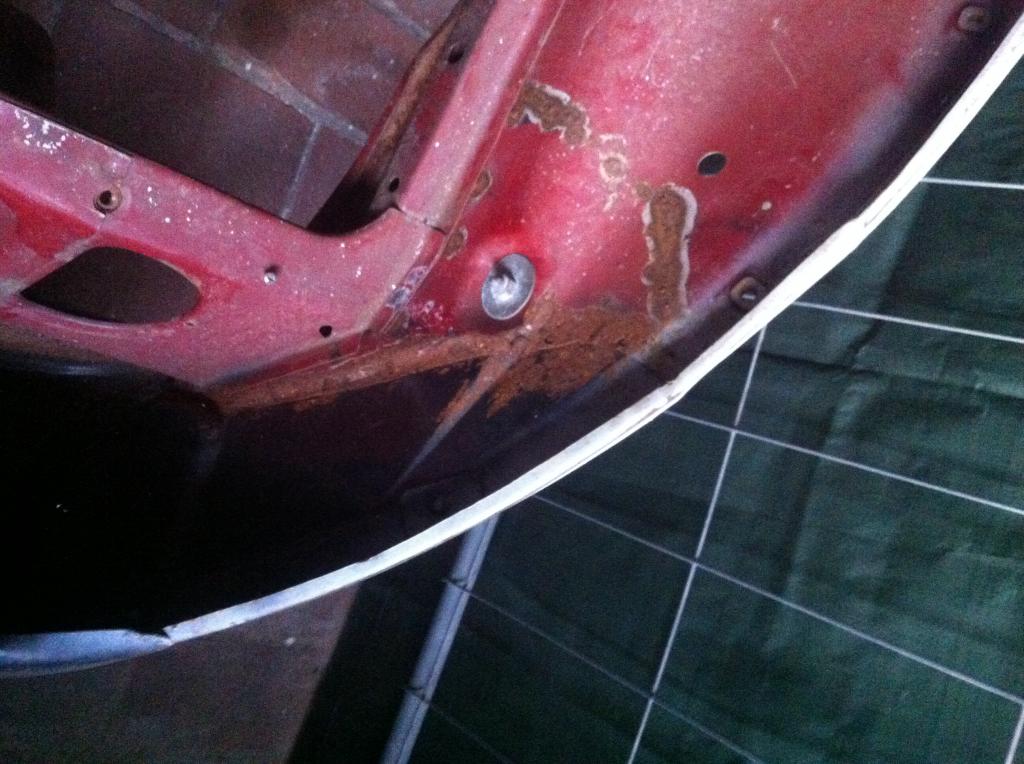

Hallo zusammen!
Vor ca einem Jahr habe ich mir einen teilzerlegten, restaurationsbedürftigen Käfer von 69 gekauft.
Während die Bodengruppe in einem super Zustand ist, macht mir die Nase vom Häuschen etwas Sorgen....
Die Reserveradwanne wurde anscheinend schon einmal ausgetauscht.... leider mit Überlappung und anscheinend nicht richtig konserviert.
Jetzt rosten die Schweißnähte wieder....
Meine Frage: Wie würdet ihr vorgehen bei der Restauration? Denke um den Ersatz von Blechen komme ich nicht rum. Die Frage ist nur, welche Bereiche man am Besten ersetzt oder ob die gesamte Nase neu gemacht werden muss....
Für eure Hilfe schon einmal vielen Dank im Voraus! Und ein frohes neues Jahr noch! :)

Waaaooooaahh ! :shock:
Ist das Ärgerlich, da macht sich jemand die Arbeit und konserviert das nicht. :angry-cussingblack:
Mann kann es mit Strahlen versuchen und Versiegeln, falls dann noch Rost in den Schweißnähten ist mit Karosserie Kit verspachteln.
Wen der Rost keinen Sauerstoff bekommt kann er nicht wuchern.
Das beste ist natürlich rausschneiden und Neu machen.
Kommt jetzt darauf an ob du die Möglichkeit oder das können hast.
Fleischi
Re: Angesetzte Nase rostet wieder - was tun?
Es schein ja noch nicht durch zu sein. Da würde ich erst einmal entrosten und dann mit vernünftigem Rostschutz beginnen. Vielleicht lassen sich die Überlappungen noch etwas verringern, also das Überstehende abschneiden. Ist es denn sonst die Passform in Ordnung? Spaltmasse, Haubenschloßpassung usw.. Wenn es da auch schon hapert, dann raus damit.
Beiträge: 3474
Genau, gründlich entrosten.
Ich verwende in solchen Fällen Pelox RE vom Korrosionsschutz-Depot.
Das Mittel entfernt bei richtiger Anwendung jeglichen Rost porentief.
Danach grundieren mit Brantho Korrux Nitrofest oder dem Spraydosen-Equivalent ProSol Rostux.
Abdichten und Versiegeln der Schweißnähte nicht vergessen, abschließender Lackaufbau möglichst nicht mit "Wasserlack".
Bei richtiger Anwendung sollte die nächsten 20 Jahre Ruhe sein.

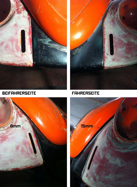

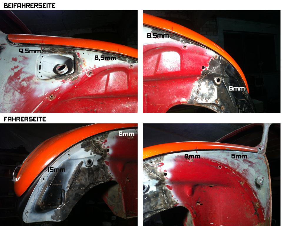

Hallo!

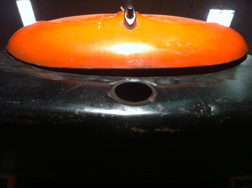

Heute habe ich mal die Passform getestet und auch die Rost- bzw. Schweißstellen unter die Lupe genommen.
Passform:
Auf der Beifahrerseite scheint die neue Nase gut zu passen, auf der Fahrerseite leider nicht so gut...
Das Neuteil scheint auf der Fahrerseite leider ca. 6mm zu weit vorne zu sitzen, wodurch sich der Kotflügel zwar noch montieren lässt, die Gewinde für die Schrauben aber nicht mehr mittig sitzen.
Das Schloß der Haube rastet gut ein, rutscht aber leicht außermittig rein.... Verschiebung ist zur Beifahrerseite hin.
Haube von unten
Haube von unten
Kotflügel_haube
Kotflügel_haube
Spaltmaße
Spaltmaße

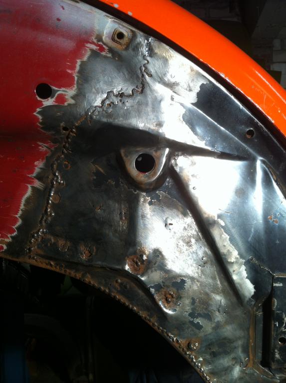

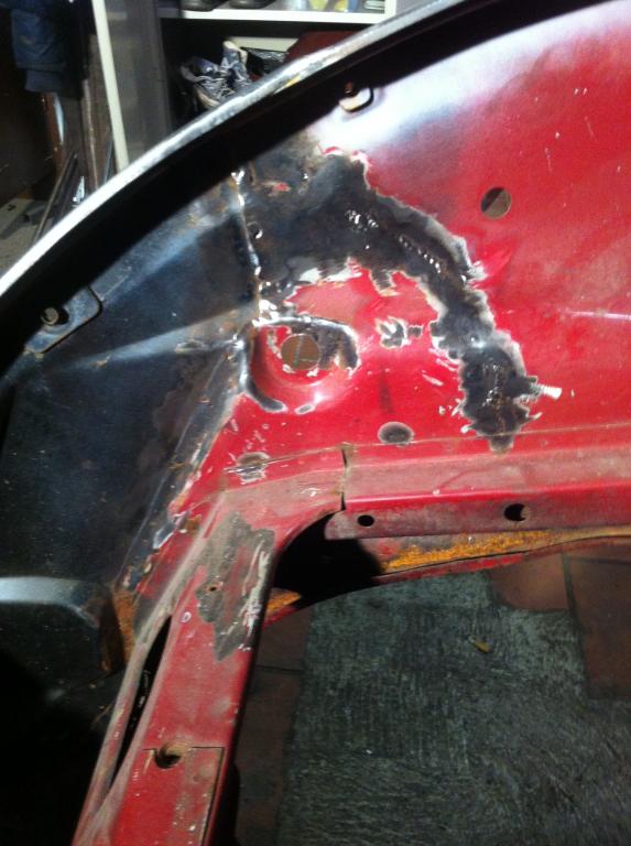

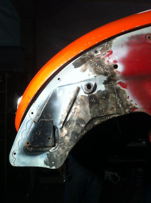

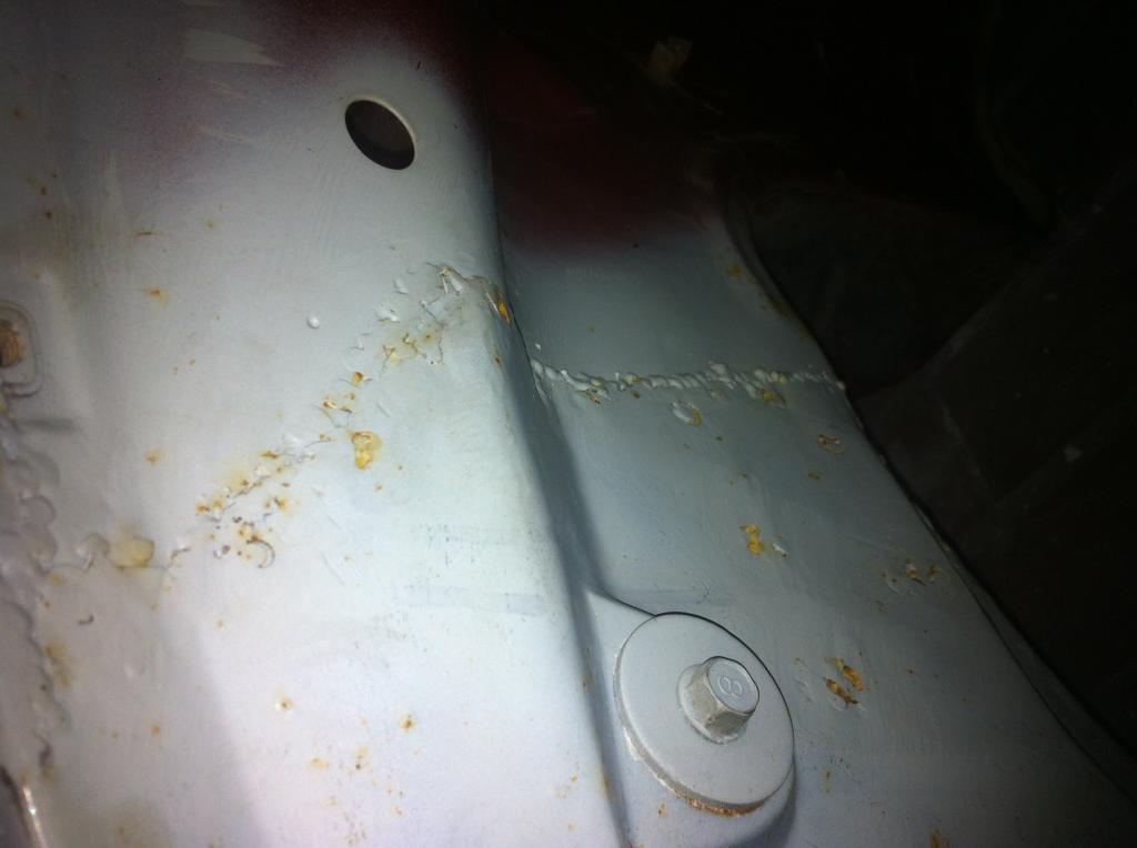

Und hier die grob entrosteten Stellen. Leider finde ich, dass die besser passende Seite schlechter geschweißt ist...
Danke schonmal für eure Hilfe!!! :text-thankyouyellow:

Oh, da hat sich der Vorbesitzer wohl ganze mühe gegeben.
Wenn es von den Spaltmaßen her gut gepasst hätte, hätte ich gesagt, lass die Front drin, die Schweißnähte noch ein bisschen schick verschleifen und dann strahlen lassen. Da sowieso die ganze Karosse lackiert wird wäre das sicherlich die beste Methode gewesen. Danach alles schön versiegeln und mit z.b. Fluid Film vor weiterer Korrosion schützen.
Da die Front allerdings so unpassend ist würde ich sie komplett neu machen. Das Ersatzteil bekommst du für 130€ und passen tut es relativ gut. Wenn es gut gemacht ist wirst du damit sicherlich mehr Freude haben!
Beiträge: 3474
Hallo Elmo.
'n guter Karosseriebauer zieht Dir die Spaltmaße in ner halben Stunde hin, so schlecht ist das Ganze gar nicht.
In welcher Ecke steckst Du?
