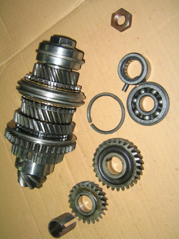

Aus einer Kellerräumung habe ich momentan noch Innereien eines Getriebes hier liegen.
Da ich mich Getriebeinnereien ja so gar nicht auskenne, woher können die Teile stammen.

Hallo Ralph,
das ist ein Trieblig eines Teilsynchrongetriebes. Zu erkennen an dem geradverzahnten ersten Gang.
Die Nadellager vorne am Kegelrad und das, das daneben liegt sagen aus, dass es sich um ein Modelljahr 60 Getriebe handelt. Das gab es nur ein Jahr lang.
Die Losen Teile die dabei liegen gehören auf die Getriebe Eingangswelle (Gangräder vom 3. und 4. Gang)
Leider ist das Kegelrad ohne Tellerrad unbrauchbar.
Aber alles andere kann man noch verwenden.
Würdest du die Sachen abgeben? Hätte unter Umständen Interesse dran.
