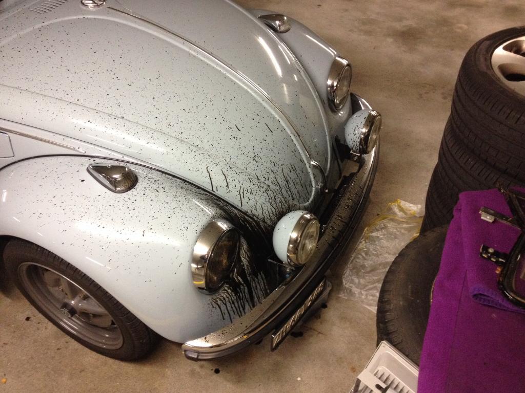

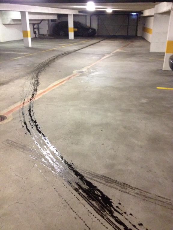

gestern hat nach 1.5 Jahren die Tiefgarageneinfahrt 1:0 gegen Tubi gewonnen und es hat glatt
den Frontölkühler zerlegt :cry:
Dezent sein Revier markiert...
Sekunden später dann nix mehr durch die Scheibe gesehen... So 3Bar sind schon heftig...

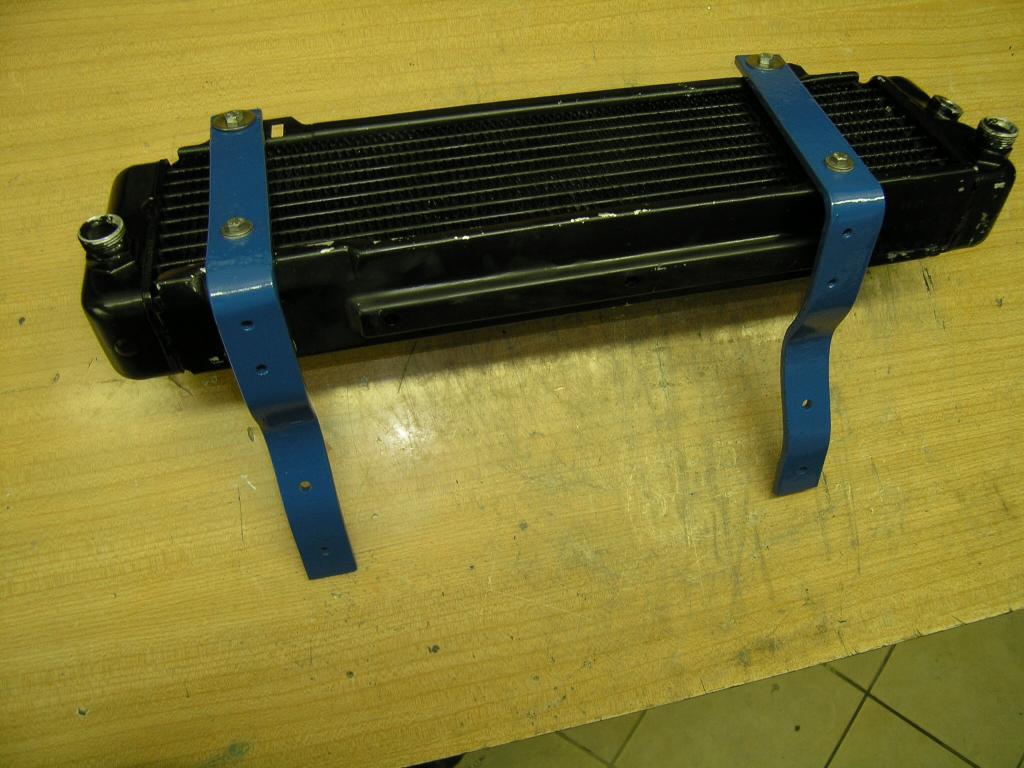

Das Bild ist aus dem Netz und dient nur als Referenz ... Suche genau wieder so einen Ölkühler...konnte aber bis jetzt nichts finden... Anschlüsse müssen zwingend auf der Rückseite sein...
Hat Ähnlichkeit mit /8er Mercedes.. Ist aber viel größer.....
Referenz..
Referenz..
Danke für eure Hilfe :obscene-drinkingcheers:

Danke für Rückmeldungen. Gleich abgestellt ist relativ..
Kurzes... Krrrrrrchhhh. Dann ich so, shit.. Dann Öldruck bei 0 Bar... Kurz etwas Gas.. Weil im Leerlauf geht natürlich der Druck runter... Anzeige geht auf ein Bar hoch... Gucke wieder hoch... Und sehr auf einmal nix mehr :lol:
Dann sofort Motor aus... Denke... Dem Motor solle nix passiert sein... War alles im Bereich LL Drehzahl..
Heute das Streumittel zusammengefegt, mit Wasser nachgespült... Klaro, Spuren sind im Beton, aber kein Öl mehr zum ausrutschen etc... Wasser lief sauber über die Markierungen....

So.. Nochmal unters Auto gekrabbelt... Behr 1161801765 K8 - Schein ein Mercedes Kühler zu sein.... Aber leider keine Bezugsquellen... Hmpf

Deiner ist doch ein MB /08 Kühler? Fast egal aus welchen alten Benz, die sind fast alle vom Netz relativ gleich groß, nur unterschiedlich in der Befestigung, die älteren aus Stahl (sauschwer) bzw. die "neueren" aus Alu.
Gib doch mal die Maße von deinem durch zum Vergleich.

Ja, das ist ein /8 Ölkühler; habe ich hier auch noch liegen.
