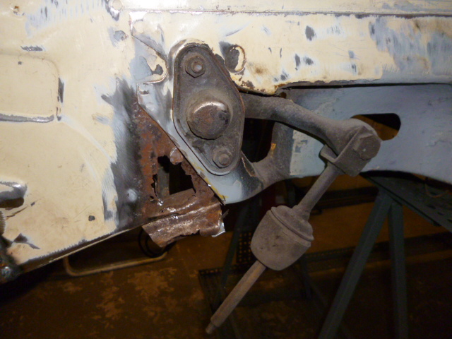

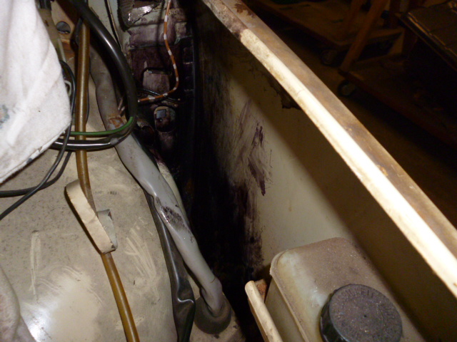

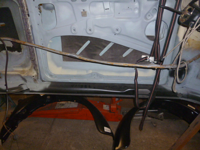

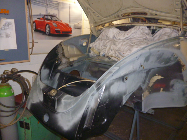

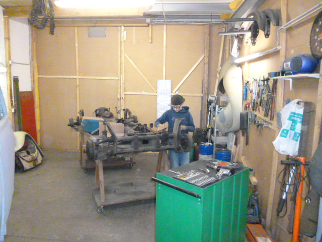

Sooo, habe jetzt endlich wieder Zeit an meinem 1200er weiter zu machen.
Warmlaufkanäle r+l drin Türen passen Seienteile und A-Säulen geschweist. Vorbau ist auch schon am Start, und kommt jetzt als nächstes an die Reihe.

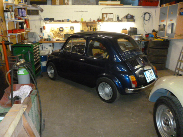

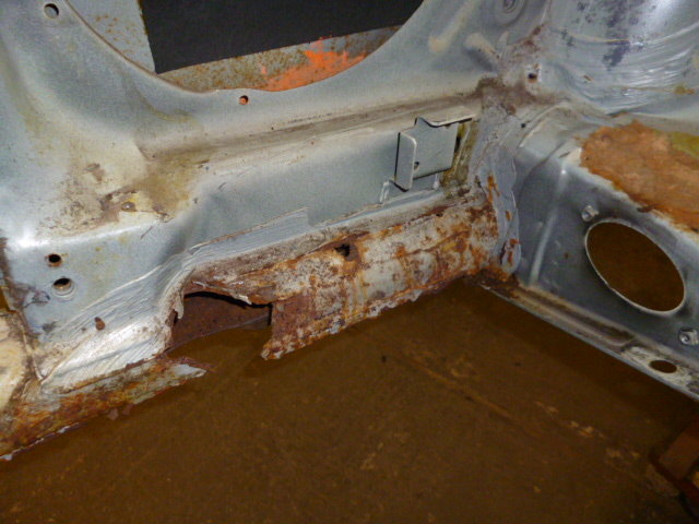

Käfer hat auch im moment noch gute Gesellschaft von Luici ( 500 Fiat). Wird am Unterboden entrostet.
Gruß GK :1200cc:
Mit Tatkräftiger unterstützung vom Sohnemann

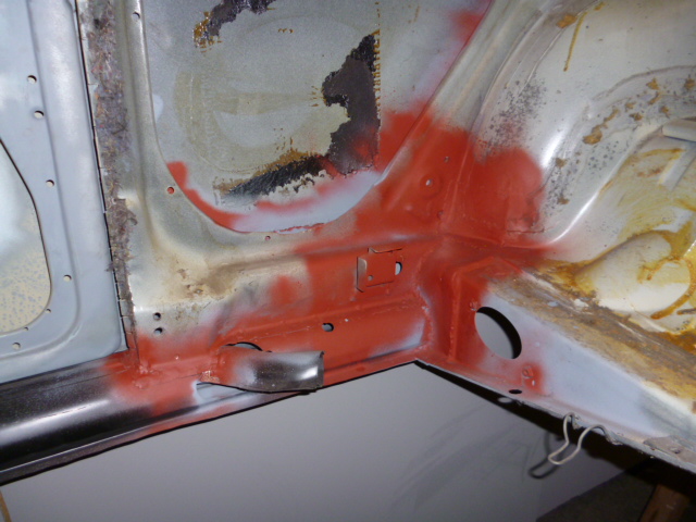

Und weck mit dem Rost !!!
Vorher !!!
Vorher !!!
Luici
Luici

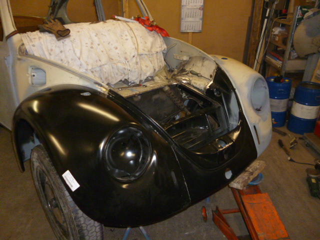

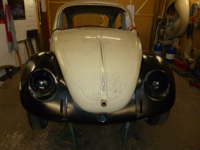

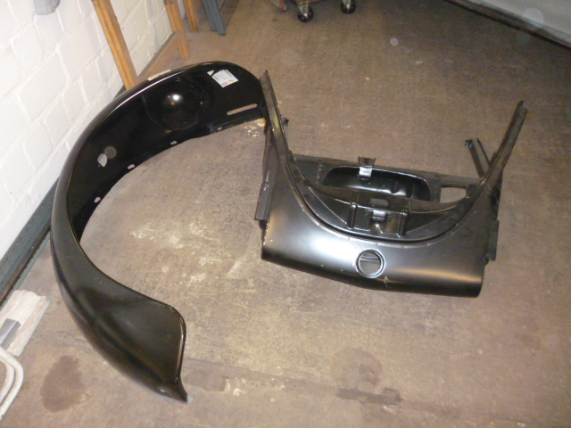

Sieht doch schon sehr gut aus.
Sage mal wo hast du den rechten wohl neuen Kotflügel her?
Ringflieger
Beiträge: 81
Registriert: Mi 1. Jan 2014, 20:32
Käfer: Käfer 1200 Bj. 72 im Bau
Wohnort: Mönchengladbach
Re: Nach 5 Monaten Pause gehts weiter !!
Beitrag von Ringflieger »
Der Kotflügel ist neu, und von Hoffmann-Speedster in Viersen. Das ist von mir ca.20 KM entfernt.
Das ist halt super, weil ich da die Teile so holen kann wie ich sie brauche.
Gruß GK :1200cc:

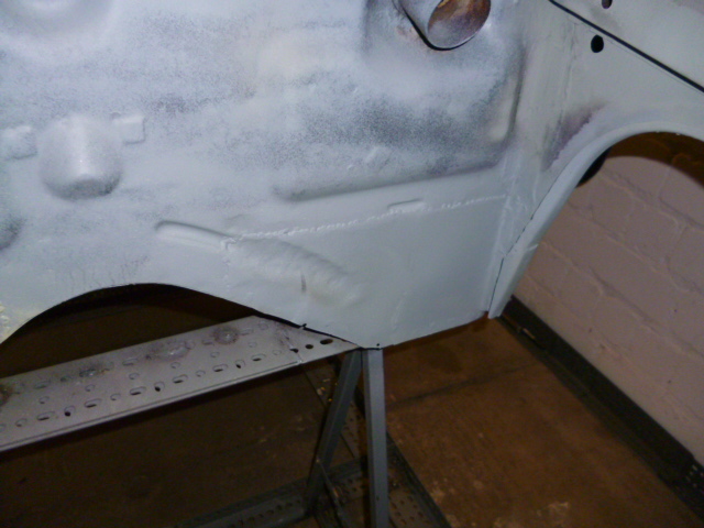

Warum hast du die eigentlich noch ganz gut aussehenden Seitenteile abgetrennt und durch diesen unsäglichen Reproclip ersetzt?
Irgendwie werde ich das nie verstehen.
Ringflieger
Beiträge: 81
rme hat geschrieben:Warum hast du die eigentlich noch ganz gut aussehenden Seitenteile abgetrennt und durch diesen unsäglichen Reproclip ersetzt?
Weil das vordere rechte Seitenteil sowieso einen Knick durch einen leichen Frondkontakt hatte.
Und die linke seite unten auch ziemlich durch war.
Da ich das Blech komplett ersetzte ink. Verstrebung Tank, hätte ich den Rost der sich unter den Streben angesammelt hatte nie gesehen b.z.w. weckbekommen.
Klar, ist das mit den Repblechen immer viel Arbeit die anzupassen.
Hätte ich die Rostnester so beseitigt, hätte ich die Blech auch neu machen müssen.
Also nehme ich doch logischer weise ein Komplettes, und Schweiß das ein.

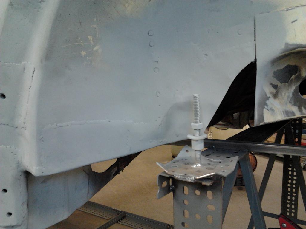

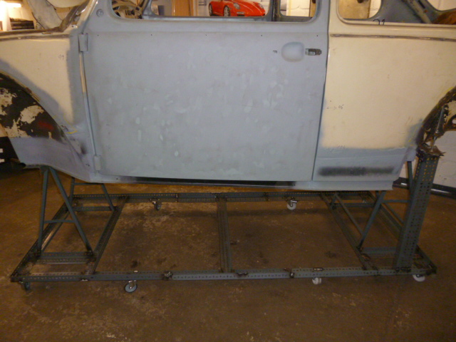

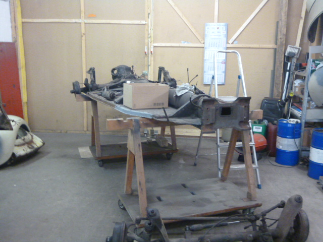

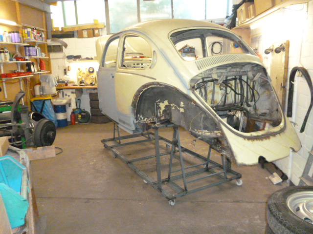

So, heute gings mal weiter mit Hilfe von Sohnemann
Habe mir jetzt noch ein Gestell für den Käfer gebaut, so das man ihn besser zum arbeiten- Folgeareiten bewegen kann.

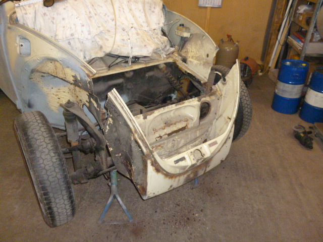

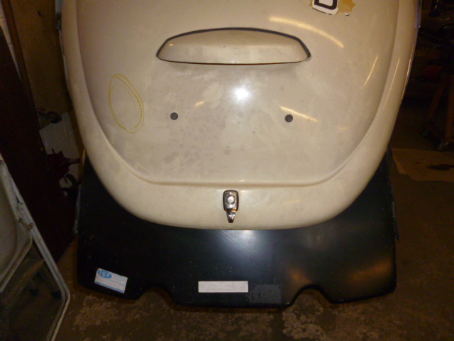

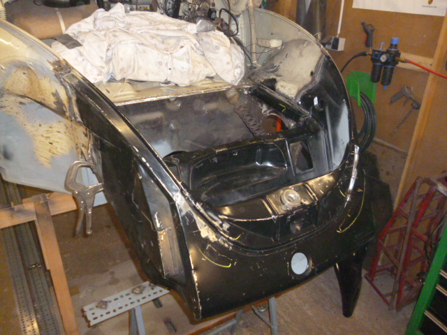

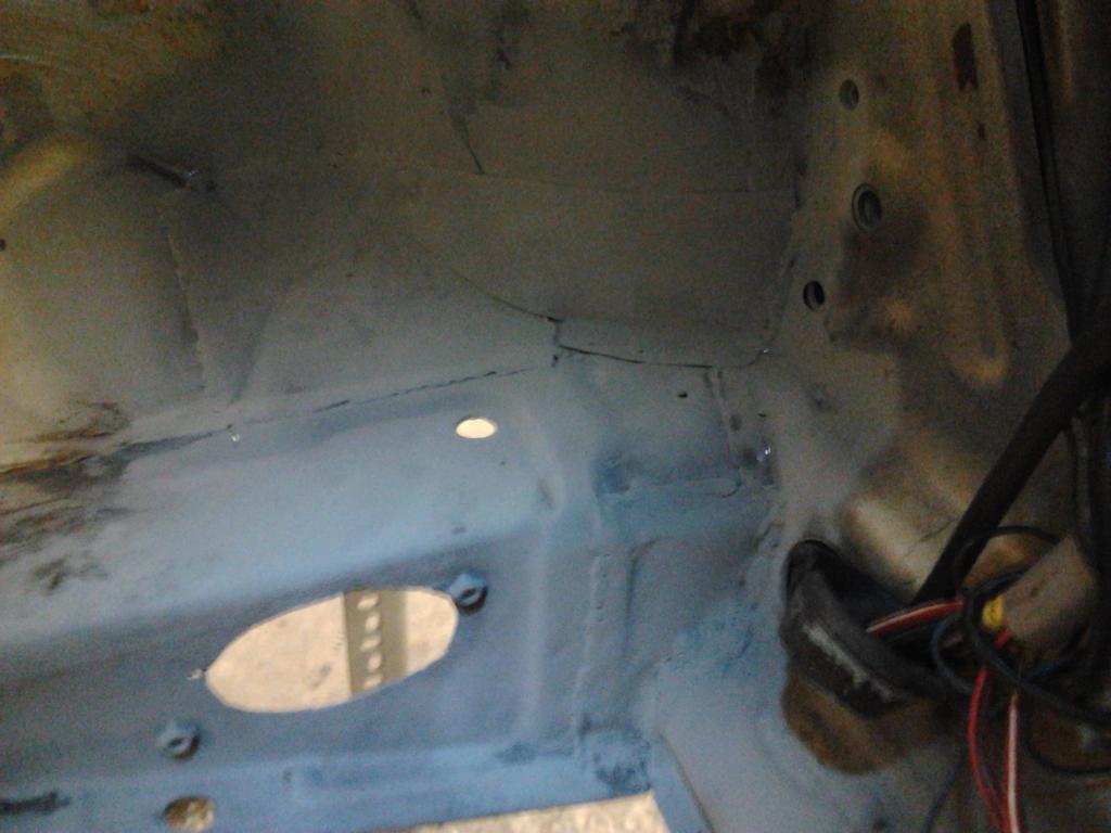

So, am Freitag ging es jetzt weiter mit mit dem Hintern vom Käfer. Es geht Schweißtechnisch so langsam dem Ende zu. :character-oldtimer: :character-oldtimer:
Mache jetzt bis Januar mal eine kleine Schaffenspause, dann sollen auch wieder die Hintern Kotflügen lieferbar sein.
Gruß GK :1200cc:

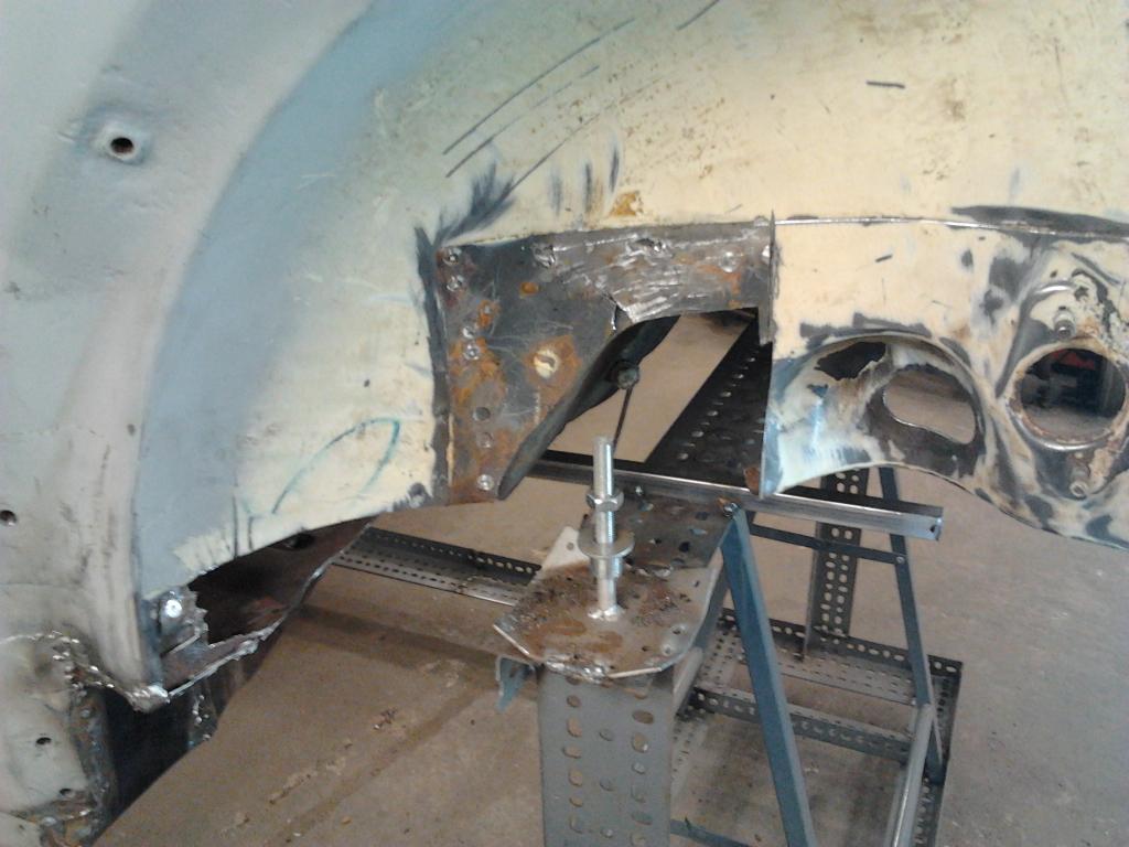

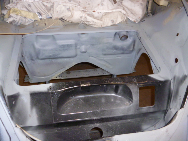

Alte Bleche vorn und hinten
Hallo Ringflieger.
Wo hast Du den die dreieckigen Bleche aus dem Motorraum her? Gibt es so etwas einzeln zu kaufen?
Beiträge: 3474
Danke :up: Die sehen ja sehr hochwertig aus. Das kannte ich bisher noch nicht.
Beiträge: 3474
Und was ich mir nicht kaufen kann...
Ich baue 1er Karosserien. Billig geht da nicht, only the best will do....
Beste Grüße aus der Heimat des Volkswagens

B. Scheuert hat geschrieben:Hallo Ringflieger.
Die habe ich bei Hoffmann-Speester gekauft ,kosten allerdings 47,50 € das Stk.
Sind aber wohl aus England und handgefertigt. Sieht man aber auch an der Qualität.
Habe das Glück das Hoffmann-Speetster nicht weit von mir entfernt ist. Und da ich die Sachen über Firma hole noch Punkte bekomme.
Gruß GK :1200cc:

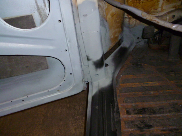

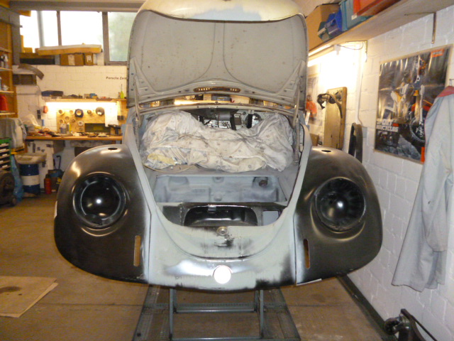

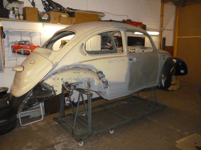

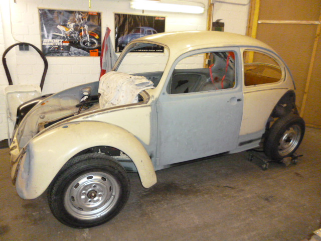

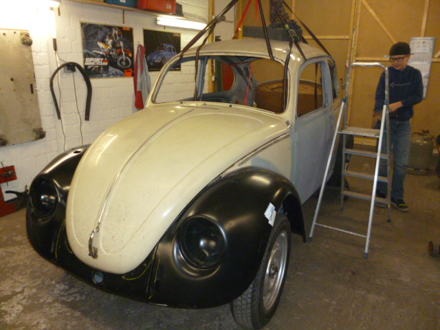

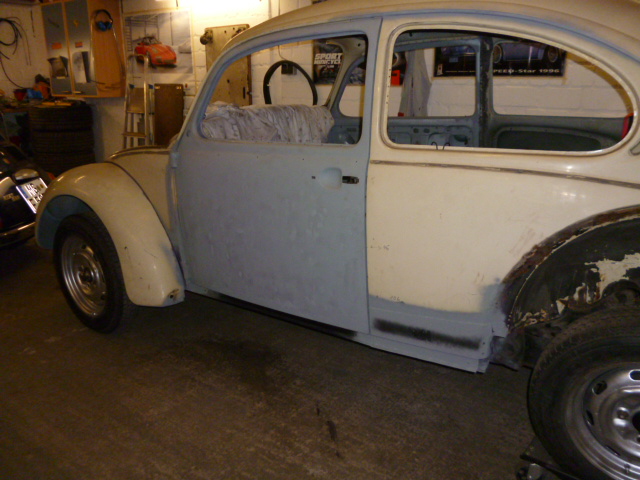

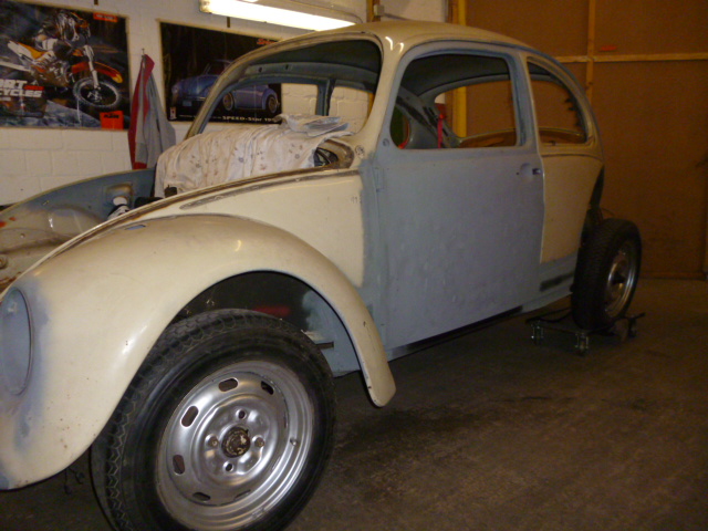

So, hier mal ein paar Bilder von meinem Käfer. Habe ihn fast fertig geschweißt.Dann bringe ich ihn noch zum Sandstrahlen am Rückbank Unterboden. Danach noch ein paar einpassarbeiten, und den Rest noch zinnen. Habe mir noch einen Motordeckel mit Schlitzen von einem 1.6i besorgt. Muste aber auch erst mal an den Ecken angepasst werden. Da merkt man dann doch den unterschied zwischen Deutschen und Mexiko Teilen. Möchte mir später eine 1300er einbauen.
März und April ist dann leider erst mal Pause angesagt, da habe ich leider keine Zeit fürs Käferchen. :evil:
Aber dann werde ich ihn zum Lacken vorbereiten.
Bilder folgen dann. :handgestures-thumbupright:
