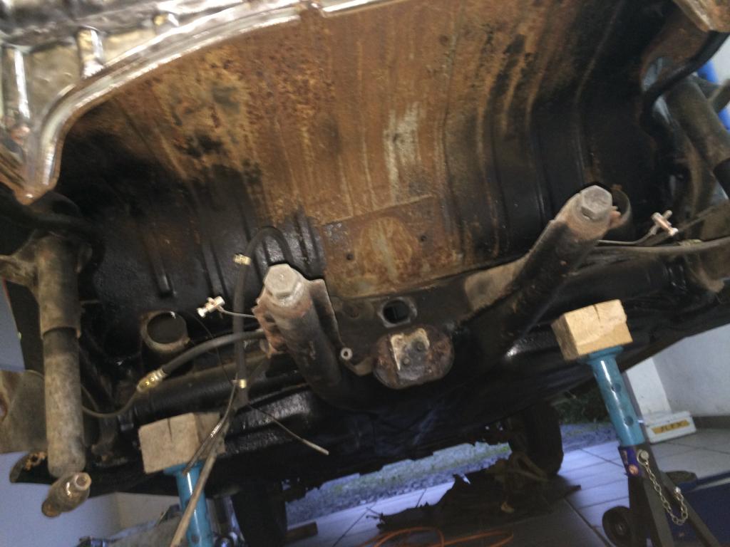

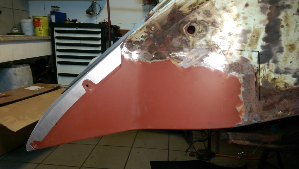

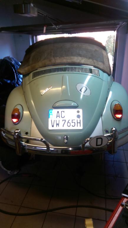

nachdem ich jetzt mit meinem Käfer einige Zeit durch die Gegen gecruist bin, standen/stehen die ersten Arbeiten an.....

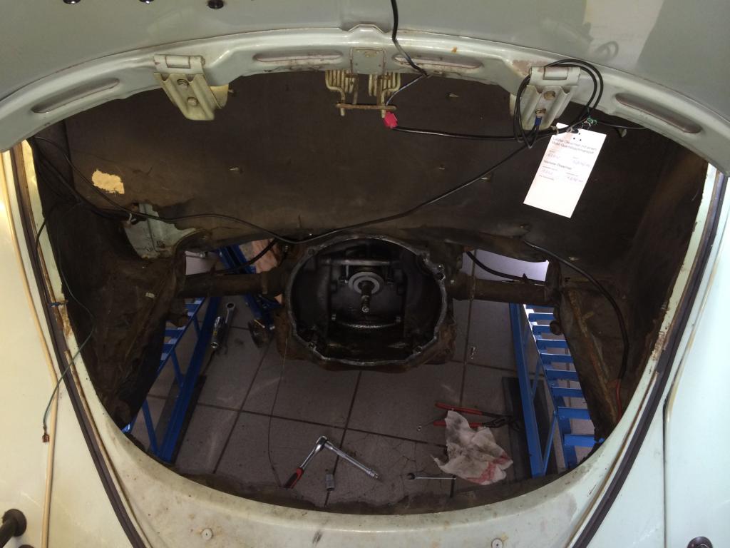

Leider markierte er immer mehr sein Revier, eigentlich wollte ich nur den Motor ausbauen, reinigen & neu abdichten.
Der Rattenschwanz wurde dann immer länger:

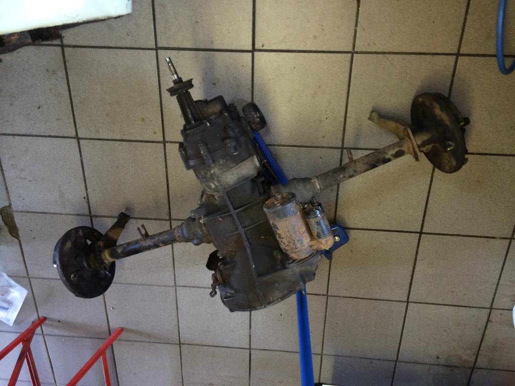

- Getriebe war auch siffig & dreckig .... => Raus damit
- Motorraum-dämmmatten porös => raus damit
- Motorraum- gereinigt => soll erst mit Rostschutz und dann mit Farbe behandelt werden
- Kofferraumboden Flugrost => gleiches wie beim Motorraum
JETZT kommt aber meine persönliche Problemstelle => die Endspitzen/Abschlussblech sind vom Vorbesitzer verpfuscht.
Gerätschaften wie Schweißgerät etc sind vorhanden, jemand der sauber schweißen kann auch,
Aber die Vorarbeiten und Anpassung etc muss ich selbst machen.... da bin ich mir unsicher....
Ich wollte jetzt erst die Verbindung zwischen Abschlussblech & Endspitze trennen.
Dann Endspitze komplett rausschneiden.
Anpassen zum Abschlussblech & Abschnitt
Dann einschweißen & mit 2 bis 3 Punkten am Abschlussblech befestigen.
Dann dass gleiche mit der anderen Seite
Wenn beide Endspitzen so drin sind, die Punkte wieder auftrennen und das Abschlussblech ersetzten
Ist das so logisch?

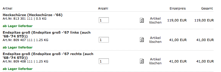

Komme ich mit folgenden Repblechen (von Csp) hin=? (stimmt bei denen Preis und Qualität?)
Bildschirmfoto 2014-09-14 um 12.51.32.png (44.75 KiB) 11245 mal betrachtet
Kann man die unschöne Brutzelei im Bereich des Stoßdämpfer ausbessern ohne dass man das Häuschen abnehmen muss?
Vielen Dank für eure Hilfe!
Hier kommen noch ein paar Fotos von der Aktion

Hallo Tomster,
Bei den von dir ausgesuchten Endspitzen handelt es sich höchstwahrscheinlich um welche der Firma Klokkerholm.
Diese bekommt man eigentlich immer geliefert, egal bei welchem Teilevertrieb man hier in Deutschland bestellt...außer es steht ausdrücklich was anderes dabei.
Ich selber hab mir etliche Teile von Klokkerholm schicken lassen...Warmluftkanäle, Radhäusebleche usw. das komplette Programm.
Das einzige was ich davon letztendlich verwenden werde ist das Verstärkungsblech im Radhaus hinten... Aber nur aus dem Grund da es keine Alternativen dazu gibt.
Das steht dir wie deins aussieht übrigens auch bevor :lol:
Ich würde dir Empfehlen kauf die Endspitzen von Hookeys Panel Shop.
Alle Teile von Steve sind wirklich überragende Qualität und das zu einem wahnsinns Preis. Umgerechnet kostet eine Endspitze von ihm 45€... die von CSP kostet 41€.
Die Einschweißmuttern sind wie die originalen und nicht solche 4 Eckigen Dinger wie bei den Klokkerholm die sofort abreissen wenn man eine Schraube ein wenig anzieht.
Es sind keine Falten im Blech und auch die bei den Klokkerholm fehlende umgebogene Kante unten ist da.
Jedesmal wo ich bei ihm bestellt habe waren die Teile innerhalb 3 Tage aus England bei mir.
Verbau die und du sparst dir einiges an Ärger/Arbeit ;)
Das von dir ausgesuchte Heckabschlussblech dürfte von IGP und was ich gehört habe ganz brauchbar sein.
Lg
Bene

Ja kannst du so machen.
Schraub aufjedenfall aber die Kotis und Stoßstangenhalter zum ausrichten hin.
Beim Verstärkungsblech ist das prinzipiell auch nix anderes... Altes rausschneiden, neues einpassen und dann einschweißen ;)
Gibt ja genug Resto Berichte im Netz die das bebildert zeigen
Lg
Bene

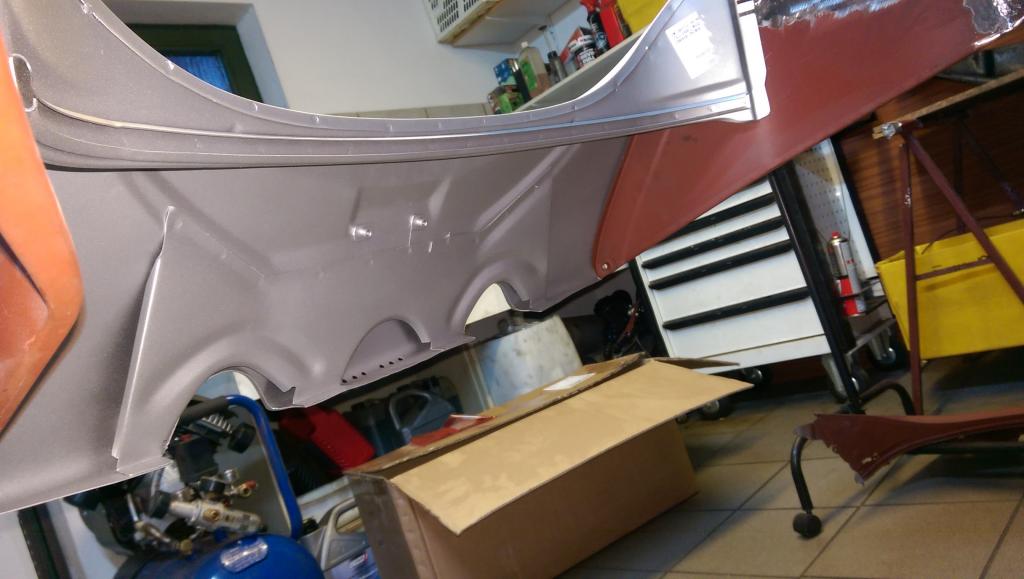

Gestern wurden die verhunzten Endspitzen rausgeschnitten und das Abschlussblech auch.
Das Abschlussblech geht zum Sandstrahler und dann wird geguckt, was übrig bleibt :roll:
Meine Frage ist, da alles ja jetzt angepasst werden muss:
Wenn man die Schraubkante des Kotflügels betrachtet, ist das eine plane Fläche oder sind die Stellen um die Löcher leicht erhaben?
Vielen Dank

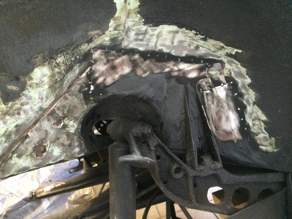

Abschlussblech, Endspitzen, Stoßstangenhalter und Motorraumblech rechts ist mittlerweile drin.
Muss aber alles noch verschliffen werden und die linke Seite muss noch gemacht werden.
Dann folgen hoffentlich dieses Jahr noch die Verstärkungsbleche und die Kotflügelkanten

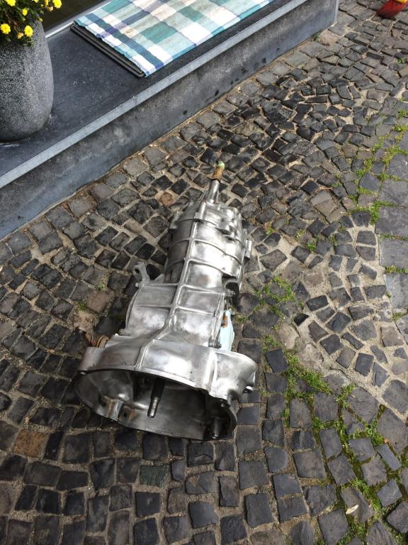

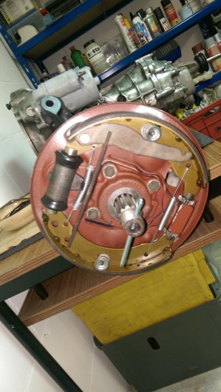

Das Getriebe ist gesäubert und neu abgedichtet, sowie Bremsenpfusch beseitigt
Der Motor bleibt über den Winter draußen, der matching-numbers Motor wird über den Winter neu aufgebaut und bisschen optimiert....
