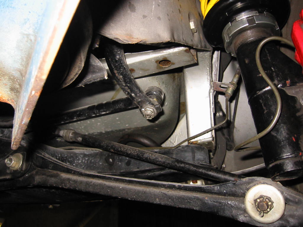

Ich hatte meinen 1302 seinerzeit auf die 2 Punkt Aufnahme umgebaut !
Also Querlenker und Stabi vom 03 .
Die Federbeine stammten vom 944er F&S Gewinde .
Und gelbe Konis , für welches Auto kann ich leider nicht mehr sagen . Sie mussten aber auch mit einem Distanzstück im Rohr gehalten werden . Dieses habe ich aber oben angebracht , so war ein durchschlagen unmöglich .
Gruß,Ralf

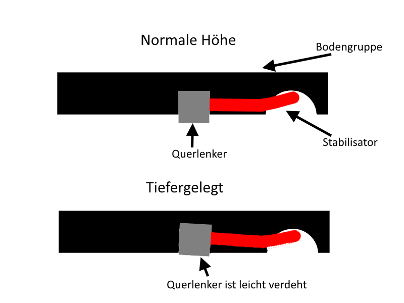

ich habe einen 1303 mit 3-Punkt-Federbeinen. Ich hatte zuerst auch 50 mm Tieferlegungsfedern drin, aber das war echt Mist. Selbst mit gekürzten Anschlagpuffern, hatte man kaum Federweg.
Ich habe jetzt ein Gewindefahrwerk von F&K drin, direkt für 3-Punkt-Aufnahme. Da liegen Welten dazwischen!
Das Fahrwerk ist schon etwas straffer, aber man hat dennoch Fahrkomfort. Man kann also auch mit 50 über Kopfsteinpflaster fahren, ohne das man danach zum Orthopäden muss^^
Ich hab ihn jetzt nur 40 mm runtergedreht, weil ich das für den besten Kompromiss aus Optik und Alltagstauglichkeit halte. Aber da geht schon einiges, wenn man komplett runter dreht.
Das wäre jetzt für dich die günstigste und einfachste Variante. Die Variante mit 2-Punkt-Federbeine soll zwar besser sein(größerer Einstellbereich für Sturz, besserer Lenkrollradius), aber da muss man ja auch erstmal die ganzen Teile zum Umbau beschaffen.
Was du noch beachten solltest, egal wie du den 02 tieferlegst, die Lebensdauer der Querlenkerlager und Stabilager wird darunter leiden. Das Problem ist, dass der Original Stabilisator leicht gebogen ist. Für die normale Fahrwerkshöhe ist das optimal, weil die Querlenker dann senkrecht zum Boden stehen. Wenn man aber tieferlegt, verdrehen die sich leicht. Ist jetzt schwierig zu beschreiben, ich versuche mal ne Skizze zu machen und poste die später.
Ich habe gelesen, dass es auch Nachrüst-Stabis gibt, die mit weniger Biegung ausgeführt sind. Hab aber noch nichts gefunden. Weiß da jemand mehr?
Marcel
Edit:
Hab ne Skizze eingefügt.
