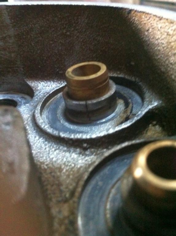

Ich hab jetzt mal einen lagerernden Ersatzmotor ausgepackt und zerlegt (abgebranntes Ventil). Die KW hat Standardgrundmaße und sieht sehr gut aus. Wurden den AT-Motoren von VW gespindelt oder neue Gehäuse verwendet? Die Maße für die Lagerschalen der Lager 2./3. sind außen 60,8mm / innen KW-Grundmaß 55mm.
Leider hat auch der Kopf mit dem abgebrannten Ventil einen weg bekommen... Der Ventilsitzring sieht entsprechend aus.

Autsch,hab ich bis jetzt auch noch bei keinem wbx gesehen.
Normalerweise hat VW die Gehäuse gespindelt,was für uns zur Zeit Worst Case ist.Du bekommst keine Lager mit Aussenübermaß mehr.Ich hab noch ein Top MV Gehäuse da liegen,hat aber 2tes Übermaß,nicht zu bekommen.Im KS Katalog gibts nur welche in Standard und in Untermaß Kurbelwelle.
Zerlegt Serienköpfe für den MV müßte ich noch 2 dahaben,kann ja mal schauen bei Interesse.
Grüße Turner
Grüße Turner

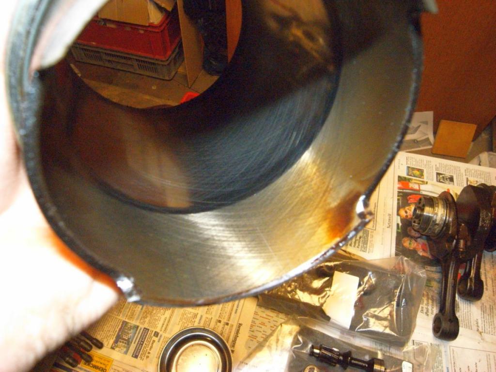

Hi, bevor ich Ersatzteile besorge will ich mir erst einmal ein Bild verschaffen. Ich würde gerne erst einmal wissen ob das Gehäuse schon ein Übermaß in der Hauptlagergasse hat. Hast du Angaben zum 1. und 2. Übermaß?
Die Übermaß-Lager gibt es glaub nur nicht mehr für die alten wbx-Gehäuse, oder? Dann wäre das ggf. doch ein Grund auf das neue Kühlsystem mit neuem Block umzubauen (MV siehe unten).
Was ich hier habe:
- Derzeit verbaut 1,9l GW 90PS /Digijet
- Zerlegt 1,9l / AT-Rumpf / KW sehr gut im Grundmaß / Nockenwelle hinüber / Köpfe beide Dichtflächen sehr gut / einmal Riss an Ventilführung - ärgerlich / Kolben und Buchsen verwendbar
- 2,1 MV (AT-Rumpf), Wassermantelschaden inkl. allem aus Schlachtbus.
Das mit dem Riss ist echt ärgerlich, da die Köpfe an den Dichtflächen quasi im Neuzustand sind. Kein einziges Lochfrasloch...
Was ich hier habe:
