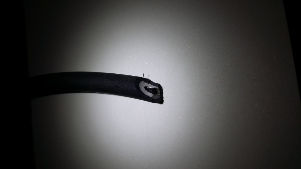

Also nichts für Ungut, aber die 0815 NGK Zündkabel vom freundlichen Teiledealer um die Ecke scheinen da nicht wirklich anders zu sein.
Hab mal eins geopfert und ein Foto gemacht.
Beru Silikonkabel haben auch den Aufbau, wollte es nur nicht zerschneiden :D
Grüße Merik
