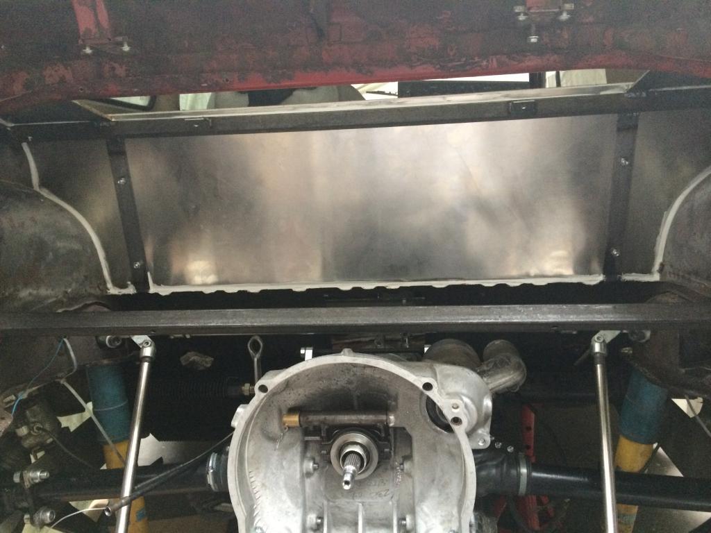

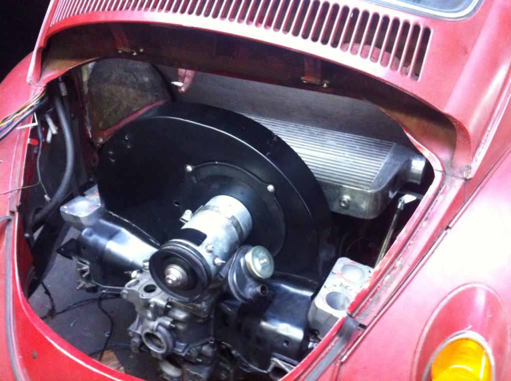

Für die Ladeluftkühlung musste leider der Kofferboden weichen und wurde sozusagen in die andere Richtung umgestülpt, dort ist dann genügent Platz für dieses Teil hier:http://www.x-parts.de/Kuehlung/Ladeluft ... ::567.html

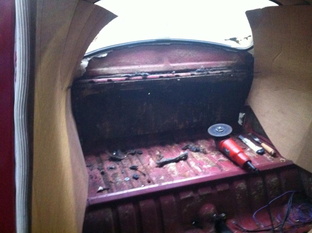

Erst mal Kofferboden raus, ein leichtes Spiel!
Foto 2.JPG (83.87 KiB) 39876 mal betrachtet

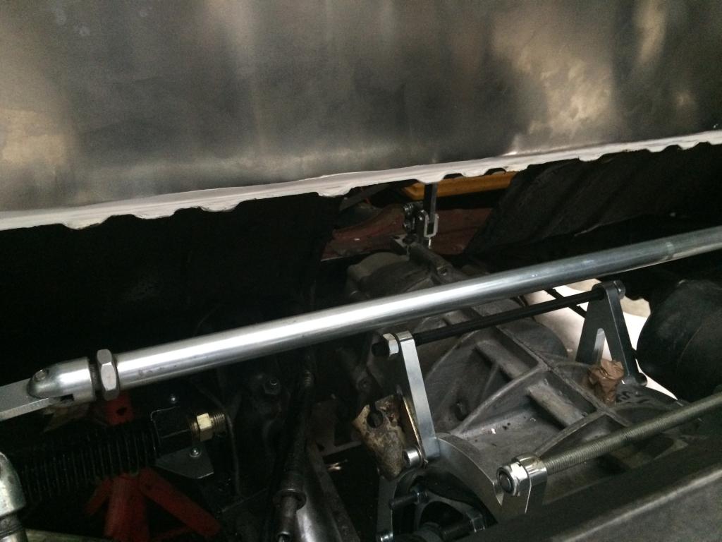

Ladeluftkühler rein
Foto 4.JPG (108.26 KiB) 39876 mal betrachtet

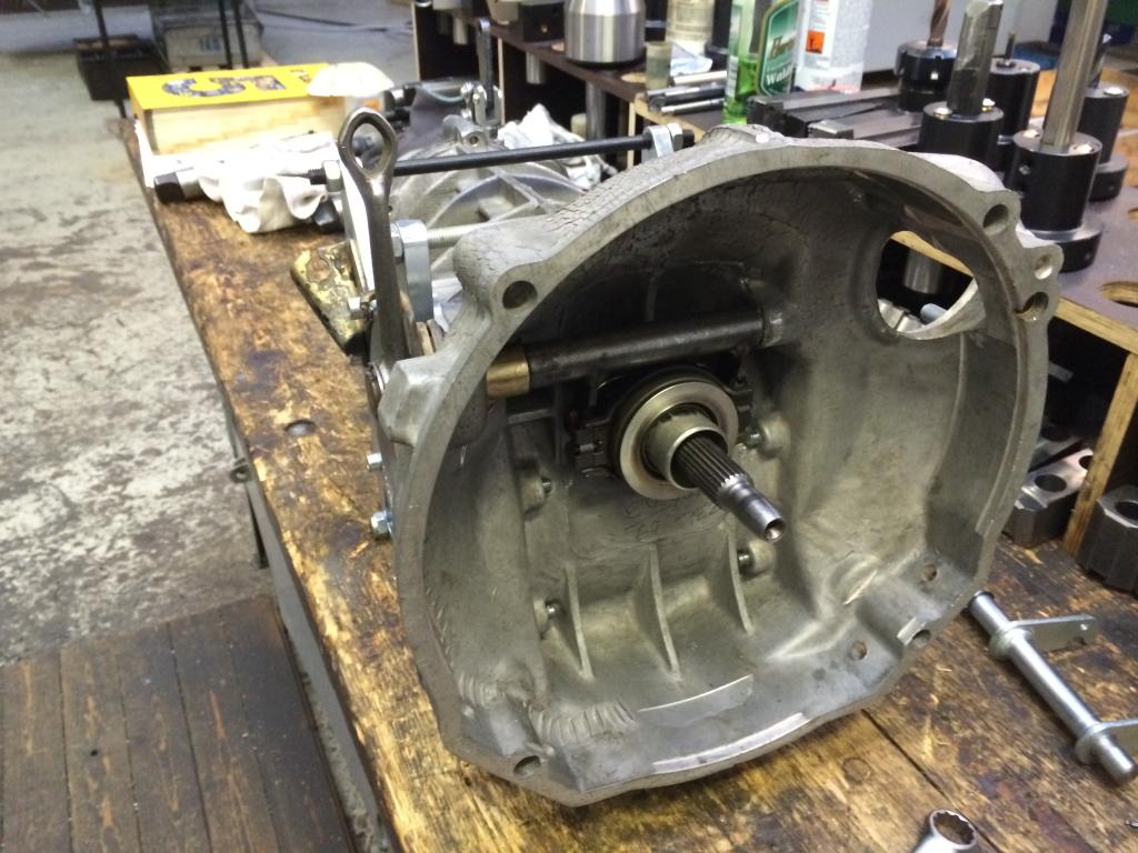

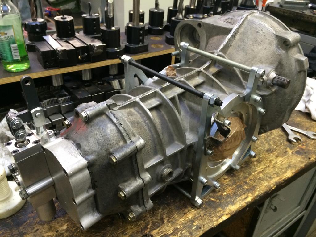

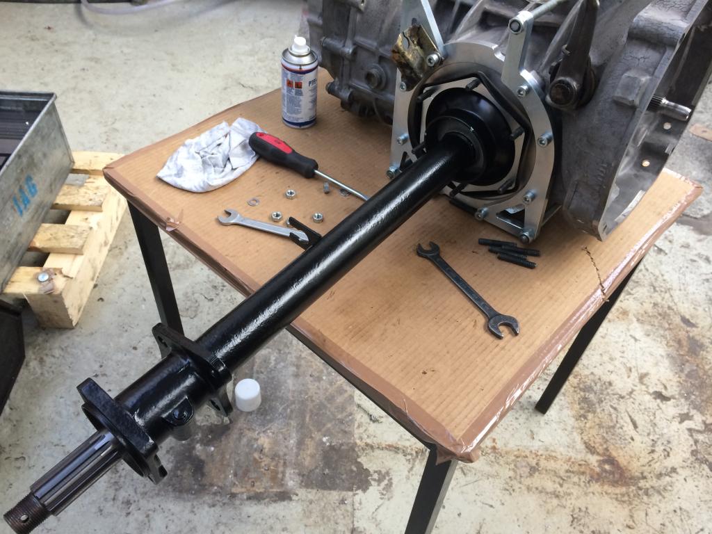

Getriebe wird ein Rhinocase mit Aluspule, neuem Kegel/Tellerrad 3.88 Übersetzung, Verstärkten Seitendeckeln und Gangräder sind gerade verzahnt und Klauen geschaltet und ohne Synchronringe.
Jetzt kommts das ganze wird sequenztiell geschaltet :music-rockout:

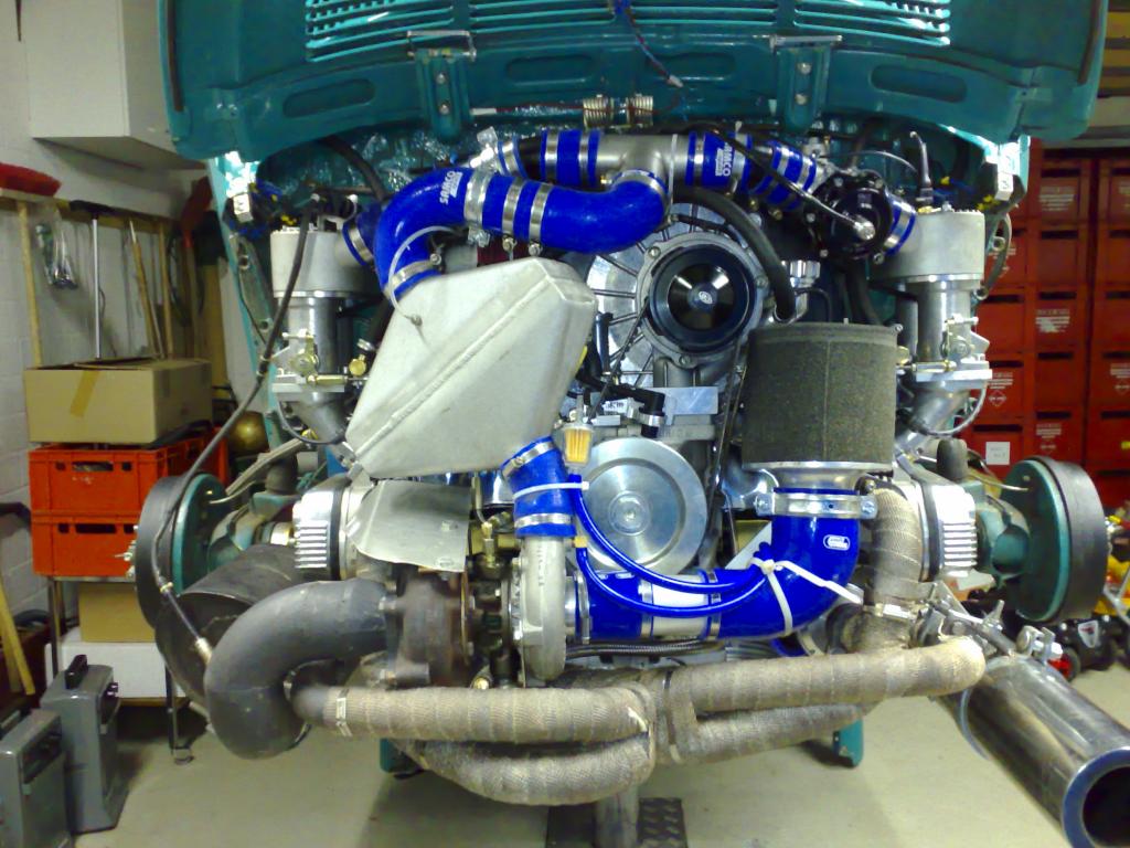

Hier mal Fotos von dem herrlichem Stück :jodesnemma:
...das Ganze noch einmal beim Probesitzen, auch schön zu sehen das Vierkantrohr zur Aufnahme des Ladeluftkühlers
links hinten hat auch ein Zusatzölkühler für fullflow seinen Platz gefunden

Leider ist uns nach vielem Denken trotzdem keine praktikable und finazierbare Lösung eingefallen, die ohne Wasser oder Änderung der Siluette des Käfers einhergeht.
Turbo ohne ausreichende Ladeluftkühlung... schwierig!
have a nice day

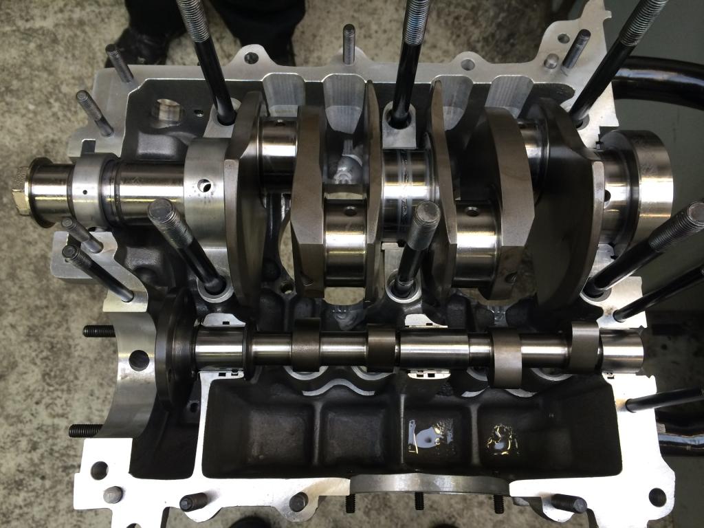

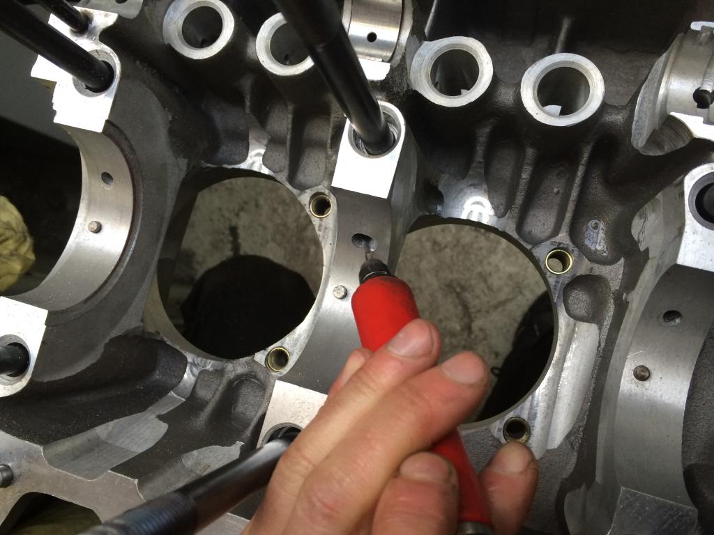

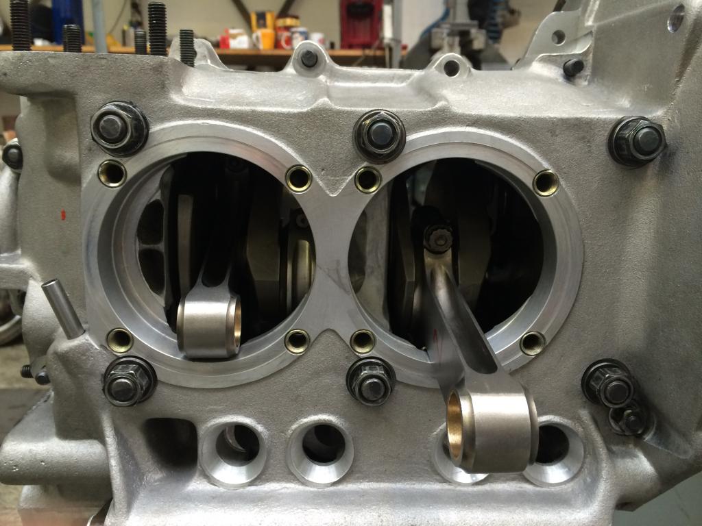

So , jetzt endlich mal paar Fotos vom Haupdarsteller ...

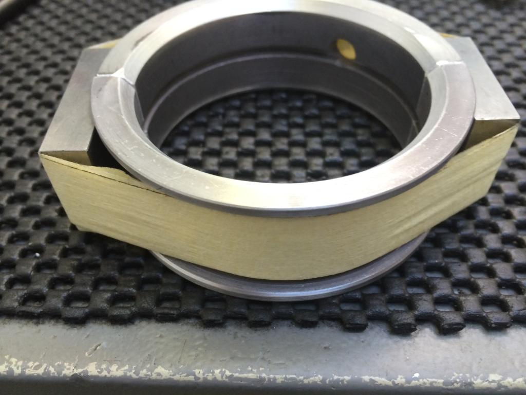

Gehäuse bissl an die neuen Typ4 Lager angepasst
Leider hat die Kurbelwelle Stirnseitig gedrängt -also weggefräst
Die Lager von Jaycee haben natürlich auch nicht gepaast
das Pusteblümchen :D

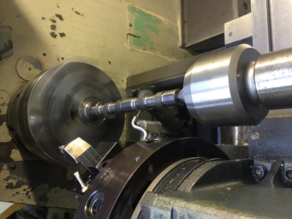

Die Nockenwelle war viel zu schwer und musste ein paar Federn lassen ...
... und die Pleule passen jetzt auch vorbei
War ganz schön arbeit bis es endlich mal gepasst hat - jetzt drehts sauber durch
