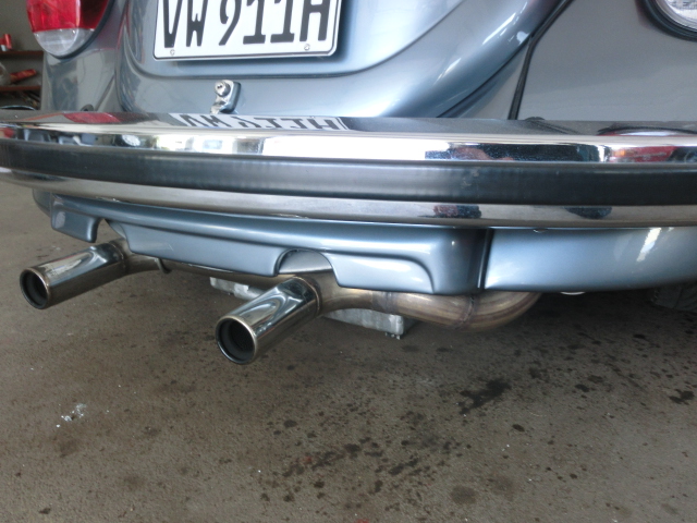

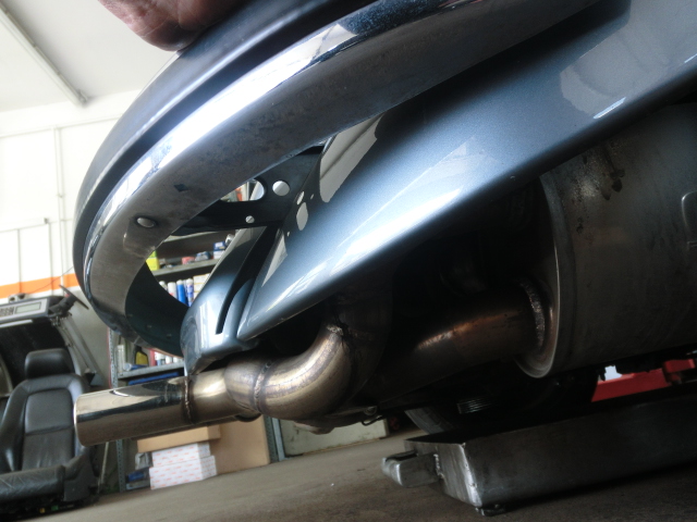

dann nach dem "Pott" nur ein ganz kurzes Endrohr hat, fängt an zu dröhnen!!
Ich habe schon einige Auspuffanlagen gebaut und habe dabei diese Erfahrung gemacht. Bei meiner Python und auch bei der eines Bekannten (T1 Bus),
haben wir die Python dahin geändert, das wir das Endrohr verlängert haben und dieses jetzt unterhalb des Kotflügel gerade nach hinten heraus kommt.
Seitdem ist Ruhe..... :) :)
Aktuell habe ich mir eine Dual Fatboy für meine CSP Wasp gebaut, auch hier kommen nur kurze Rohrbogen nach dem "Pott" und obwohl die Pötte unterhalb der Stoßstange sitzen,
also weit außerhalb vom Radkasten, dröhnt es wieder...... :cry: :cry: aber war ja klar......

Na, das sieht ja mal wieder geil aus.
Prototyp für CSP :-)

Detlef/MKT hat geschrieben:Prima, das bestätigt genau meine Vermutung. Verstehe nicht warum CSP da nicht ein optionales Endrohr anbietet für die Leute die nicht auf dröhnen stehen :roll:
Dann werde ich mir mal ein paar Rohre in 2 Zoll besorgen.
Hilft es evtl. auch das letzte Stück des Endrohrs doppelwandig zu gestalten wie früher mit Lochblech innen ?
Moin Detlef,
Du solltest besser 2,5" Rohr besorgen, es sei denn Du möchtest ab dem Topf mit einen dünneren Rohr weitergehen....
Ein Siebeinsatz bringt natürlich nochmal eine kleine Verbesserung.....den kannst Du aber auch schraubbar anfertigen,
dann könntest Du ihn auch mal entfernen ;)

Henry / MKT hat geschrieben:Na, das sieht ja mal wieder geil aus.
Moin Henry,
Danke :) findest Du den wirklich schick???? ich kann mich da einfach nicht dran gewöhnen :? :? :?
Am 5.5.gehts auf die Rolle und dann erstaml schauen, was die Wasp speziell bei meinen Motor bringt.
Falls dies wirklich messbar mehr ist dann baue ich mir einen Dual Python Endschalldämpfer mit rechts und links im Radkasten je einen Python Endtopf.....
Du wirst die Anlage ja am 1.5. sehen und dann kannst Du mir nochmal sagen, ob das wirklich zu meinem Käfer passt :oops: :oops:
