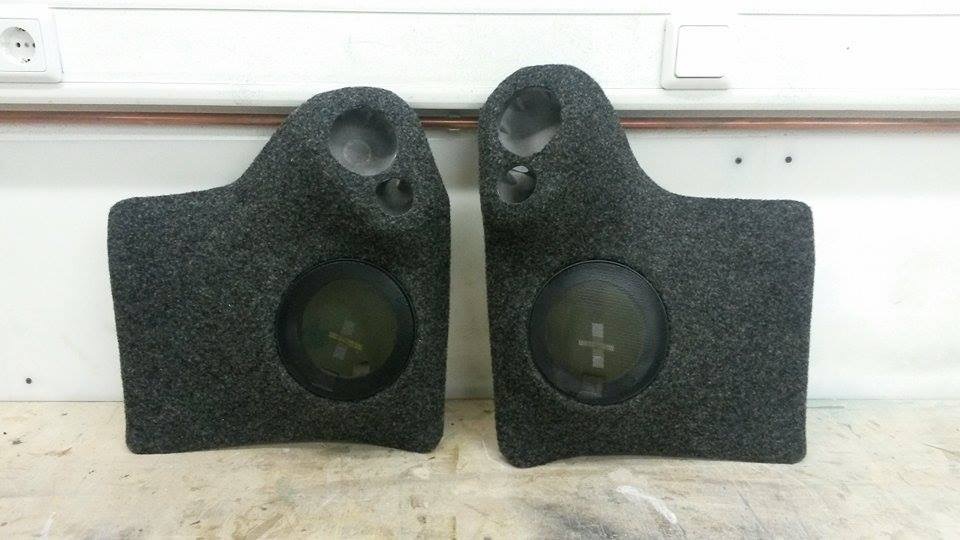

ich spiele mit dem Gedanken in meinem 1302 Lautsprecher mit mit Kickpanels unter dem Armaturenbrett einzubauen. Installiert habe ich momentan ein Retrosound Radio und im hinteren "Kofferaum" eine große Kiste mit 2 Lautsprechern, sonst nix. der Wagen ist ein 2-Sitzer.
Jetzt habe ich mir gedacht, GFK-Kickpanels mit 130er Lautsprechern vorne zu installieren.
Die Panels würde ich gerne mit Karosseriekleber fixiren, da ich äußerst ungern Löcher in eine 43 Jahre alte ROSTFREIE Karosserie bohren würde.
Das muss auch anders gehen. Amliebsten eben mit Sikaflex ;-)
oder ein Profi hier hat einen heißen Tipp für mich.
Wäre cool, wenn ich hier Input bekommen würde, dann könnte ich vielleicht die Zutaten auf der Volksworldshow käuflich erwerben :-)
Sinn der Aktion ist es, das "Provisorium" Boxenkiste loszuwerden und etwas zusätzliichen Stauraum zu gewinnen

In dem Fall habe ich zwei M8 Gewindenieten gesetzt...aber es geht auch "nur" mit Kleben... wobei ich ja die "highend" Variante habe.. mit 3 Wege :mrgreen:

Ob sie passen oder nicht..kann ich nicht sagen...Ich habe damals auch mal schnell nach den Teilen geschaut und dann gesehen...es ist nur eine Blende...
Sie werden ja, ganz brutal durchs Blech geschraubt und dichten dann, zusammen mit dem Teppich... ab und bilden so ein Volumen.
Zusammen mit einem Coaxial-Lautsprecher (welcher schon die Parameter für so ein undichtes Gehäuse hat im Normalfall) sollte es ganz gut klappen.
Ob man sich dann noch die Mühe macht bei den Teilen eine Rückwand zu laminieren...ich weiss nicht....
Ich habe mit Absicht einen Profi rangelassen... als ich gesehen wie das Harz etc.stinkt und was das für eine Sauerei gibt beim Schleifen......war ich froh es nicht selber gemacht zu haben...

Brutal durch Blech geschraubt werden sie auf keinen Fall. Ich denke ich werde mir auch jemanden suchen, der sich damit auskennt. Meine Idee mit dem Handschuhfach hat sich auch erledigt, da selbst 10cm Lautsprecher zu groß waren.

Türpappen geht natürlich auch... man muss nur die Tür innen noch "dämmen" und
die TVK ansich ist ziemlich laberig... Da müsste man dann die Lautsprecherringe irgendwie ans Blech bringen
und verschrauben..
So ein LS braucht einen festen Halt... und kein Wasser von hinten...

Wieviel Zeit muss man fürs Anpassen am Fahrzeug rechnen? Du hast geschrieben, dass du das ganze Wochenende da warst.

Bei mir war es natürlich wesentlich komplizierter....aber ich denke... es wird 2 Tage dauern...
Frank meinte halt, das GFK muss 24 Stunden im Auto aushärten... Sonst besteht die Gefahr, dass es sich verzieht...
