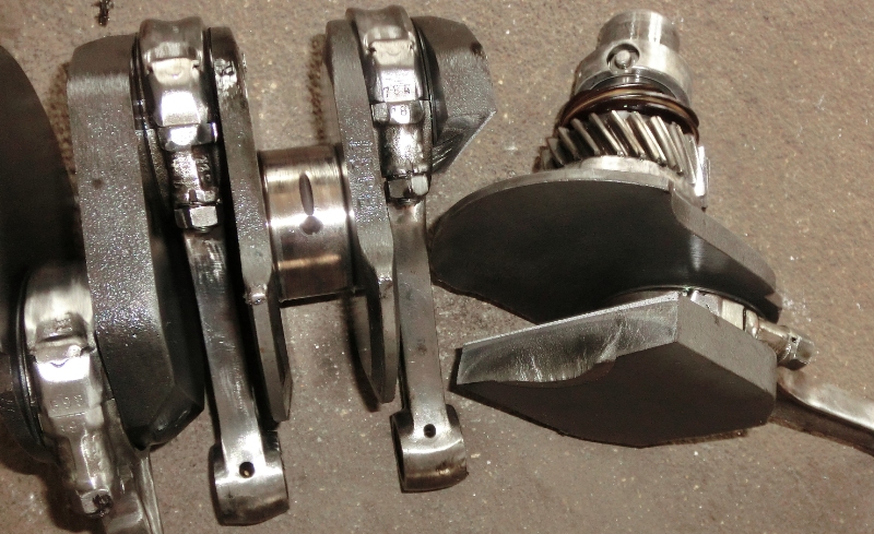

"INPAVI" ist eingeschlagen. Auf der anderen Seite "LEPE". 82mm Hub, 55er Pleuelzapfen.
Nur als ich den Schwung vorsichtig runterklopfen wollte,passiert das:
:o :o :o :o :o :o :o
Der Motor lief aber vorher noch............ :confusion-scratchheadyellow: :confusion-scratchheadyellow: :confusion-scratchheadyellow:

Das Schwungrad ist aber auf der anderen Seite der Bruchstelle ........... :?: :?: :?:

Das sieht so aus, als ob jetzt der letzte Rest gebrochen ist. Meiner Meinung nach, Kerbbruch vom Hubzapfen ausgehend. Nicht sauber verrundet :?:

Wer sagt den das das eine Gusswelle gewesen sei?
Geschmiedete brechen auch, aus gleichem Grunde wie diese.

Varus hat geschrieben:Wer sagt den das das eine Gusswelle gewesen sei?
Stimmt genau, vor zwei Jahren ist am Bergrallymotor meines Kumpel eine "Chrom-Moly"-Welle auch so ähnlich gebrochen (in einem CB-Alugehäuse mit Paßhülsen). Fabrikat der Welle weiß ich im Moment nicht.
