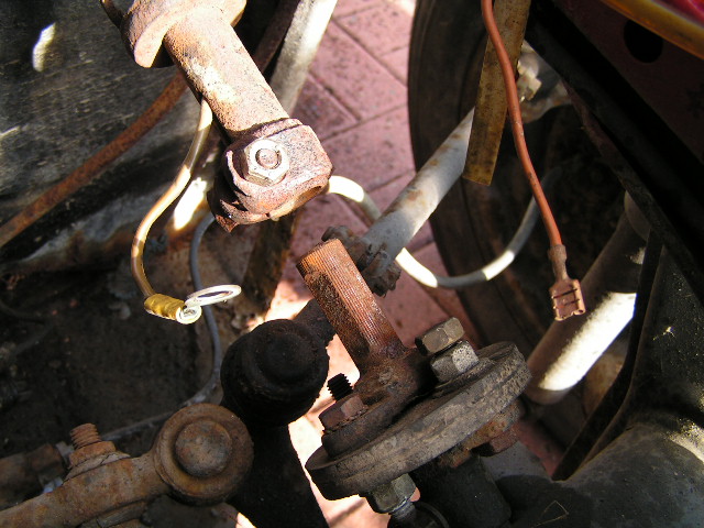

hab das Kabel in der Lenksäule ausgetauscht . Hat aber nichts gebracht , der Fehler liegt woanders . Das Hupen taucht nur auf , wenn die Aussentemperaturen unter ca. 15C sind , dann hauptsächlich in Rechtskurven . Das Blech , welches über dem Gitterteil der Lenksäule zum Lenkrohr hin an ddas Gitter angeklemmt wird , klappert . Kann es sein , daß dieses das Lenkrohr berührt und dann das Hupen auslöst ?
:text-thankyouyellow: und fragenden Gruß
Sven :confusion-scratchheadyellow:
Re: 1300´er Restauration
Verfasst: Mi 18. Mai 2016, 09:41
von Nikon-User
Ein ähnliches Problem habe ich auch, aber konnte den Grund auch noch nicht finden.
Wie ich mich aber schwach erinnern kann, gibt es verschiedene Arten von Hardyscheibe... Nicht alle sind
wohl voll isoliert und leiten dann.
Ich werde bei Zeiten auch mal die komplette Lenksäule zerlegen und Abnehmer etc. zerlegen.
Verfasst: Mi 18. Mai 2016, 11:29
von Fuss-im-Ohr
vermutlich schleift die Lenksäule am äuseren Rohr, meistens oben am Faltenbalg (bei dir ausserhalb des Bildes aber schon deutlich erkennbar)
sprich deine Lenksäule eiert beim lenken -> Lenksäule begradigen
Verfasst: Mi 18. Mai 2016, 19:03
von VeeDee
Es kommt schon mal vor, daß die Lenksäule eiert und der obere Teller sporadisch am Mantelrohr Kontakt sucht.
Habe bei meinem vorgesorgt und eine Dichtung aus dem Sanitärbereich eingebaut. Hilft auch gegen Zugluft.

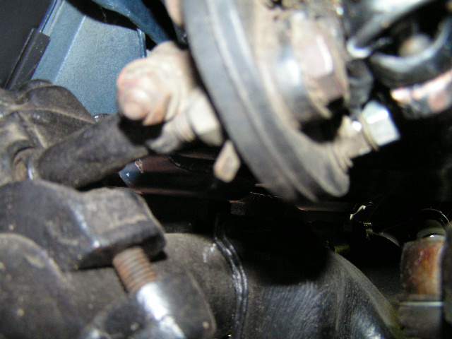

Hab da an der Hardyscheibe noch einen unbelegten Kontakt . Sollte da was dran gehören ?
Ist etwas unscharf , aber der Kontakt sitz an der anderen Schraube , die nicht vom Kabel Lenkradseits belegt ist .
:text-thankyouyellow: und Gruß
Sven
Verfasst: Do 19. Mai 2016, 14:07
von VeeDee
Da saß das Kabel ursprünglich mal drauf....
Verfasst: Do 19. Mai 2016, 14:49
von kudder
Dann sollte ich das eventuell wieder da aufstecken ? Kann sich da was verbessern ?
Verfasst: Do 19. Mai 2016, 14:51
von VeeDee
Kann schon...
Verfasst: Do 19. Mai 2016, 15:31
von kudder
... muß aber nicht :confusion-scratchheadyellow: :D .
Werd das aber dennoch mal probieren .
