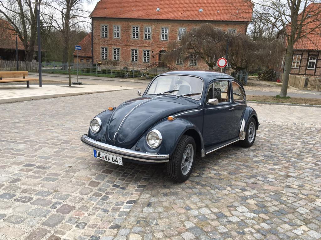

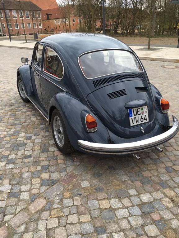

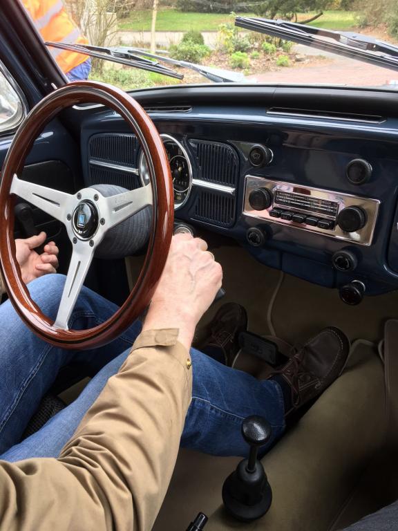

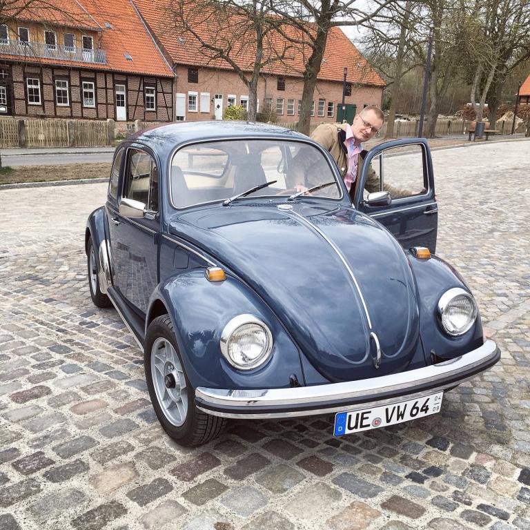

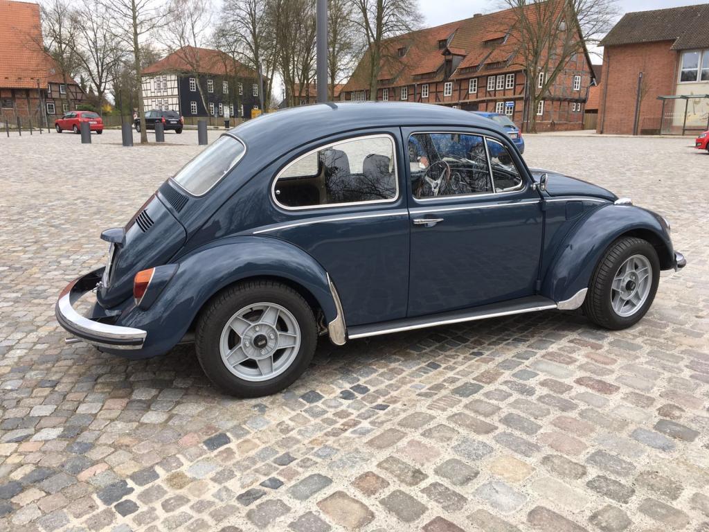

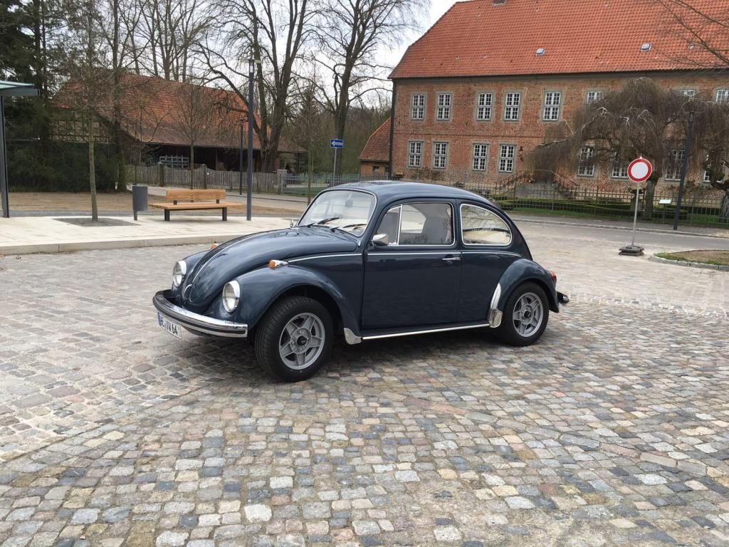

Hallo ,
hier sind mal ein paar Bilder in freier Wildbahn :
Die Felgenfrage ist noch nicht abschließend geklärt , die Innenausstattung vorläufig die alte .
Schönes Wochenende und Gruß
Sven
