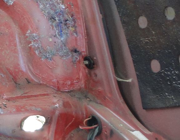

Hallo Leute ,
ich brauch immer noch ein Foto von der Befestigung der Rückbanklehne , welche Schrauben ich da benötige . Ich find den Schiet nicht mehr . Muß die Schraube in das große untere Loch , oder in das kleinere obere ?
Danke und Gruß
Sven
Re: 1300´er Restauration
Verfasst: Mi 2. Mär 2016, 15:56
von Landy74
ich hab nur das hier, hilft dir aber vielleicht. Das ist auf einer Seite eine zylindrische Schraube mit kleinem 6-Kant auf dem Kopf. Da wird die Rückenlehne drüber geschoben und auf der anderen Seite (leider kein Bild da) mit einer Schraube (ebenfalls zylindrisch, aber mit großem Kopf) verschraubt.
Vielleicht hat ja noch jemand schönere Bilder :oops:
Gruß Wolfgang

Danke , das wäre großartig . Ich steh da echt auf dem Schlauch . Ich muß ja nur wissen , welche Schrauben / Distanzhülsen etc. ich besorgen muß .

Rückbanklehne ist drin . Hab sie mit Schloßschrauben und Unterlegscheiben samt Distanzhülsen befestigt . Funktioniert bestens . Jetzt noch de Armlehnen , dann kann ich erst mal zum TÜV .
