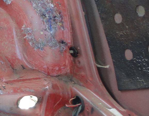

ich brauch immer noch ein Foto von der Befestigung der Rückbanklehne , welche Schrauben ich da benötige . Ich find den Schiet nicht mehr . Muß die Schraube in das große untere Loch , oder in das kleinere obere ?

ich hab nur das hier, hilft dir aber vielleicht. Das ist auf einer Seite eine zylindrische Schraube mit kleinem 6-Kant auf dem Kopf. Da wird die Rückenlehne drüber geschoben und auf der anderen Seite (leider kein Bild da) mit einer Schraube (ebenfalls zylindrisch, aber mit großem Kopf) verschraubt.
Vielleicht hat ja noch jemand schönere Bilder :oops:
Gruß Wolfgang

Rückbanklehne ist drin . Hab sie mit Schloßschrauben und Unterlegscheiben samt Distanzhülsen befestigt . Funktioniert bestens . Jetzt noch de Armlehnen , dann kann ich erst mal zum TÜV .
