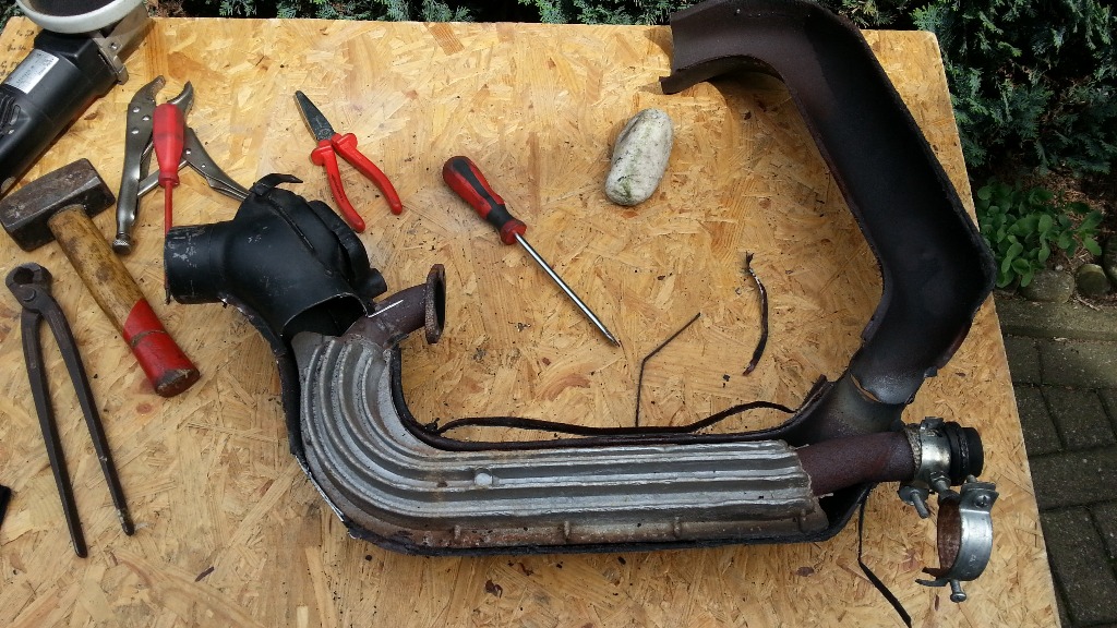

Eine solche Kleinigkeit ist,HEIZUNG!
Auch wenn ich gesetzlich keine brauche,will ich eine...
Deswegen hatte ich die grandiose Idee,den Alumantel einer Serienheizbirne um das Krümmerrohr zu legen und den Blechmantel anzupassen.
Der Plan war von rechten Gebläsekastenloch runter in den Alukern zu blasen und von dort durch den Ölwärmetauscher ge"Y"t in den Innenraum.Dadurch würde das Öl noch schneller auf Tempertur kommen und der Innenraum schön mollig warm...
Jetzt die Realität:
Ölwärmetauscher ist drin und angeschlossen.
Dann habe ich mal ne Heizbrine zersägt.Dann das!?!?!?
Eigentlich wollte ich den Alukörper längs durchsägen und dann mit zwei Schellen an dem Krümmerrohr befestigen.Aber wenn das in der Mitte nicht rund ist,geht das nicht so einfach.
:angry-fire: :angry-fire: :angry-fire:
Jemand ne Idee?

Wie jetzt Lars....ich brauche keine Heizung in der Schweiz ? Aber ein Gebläse...oder wo ist
der Haken ?
Das mit den Heizbirnen ist ja bekloppt...sind die alle so von Innen? Dachte echt das wäre
Ein Rohr mit Rippen drum... :shock:

Tja...das habe ich auch gedacht...hat mal jemand eine billig Heizbirne MIT Alukern zerlegt?
Ist da vielleicht das Rohr rund?
Gibts überhaupt Heizbirnen von Drittanbieter MIT Alukern?

Von meiner letzten Umbauaktion müsste ich noch zwei J-Rohre mit Alu Körper in der Werkstatt liegen haben...bei Interesse kann ich mal nach gucken :D
Beiträge: 16920
Re: Larsies Turbomania 1200er Tarnkappenturbo
Das sind schon mal gaaaanz sicher andere Alukörper.
Wäre total toll wenn du die mal sägen könntest.Komme sie aber gern auch abholen und zerstöre sie dann maschinell selber :mrgreen:
