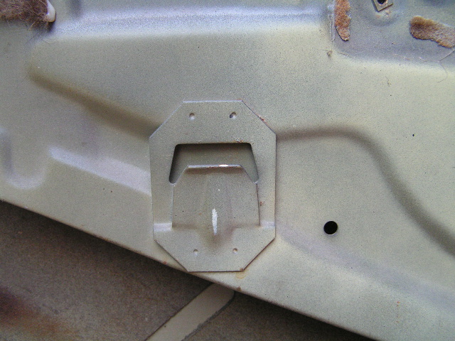

nach langer Zeit meld ich mich mal wieder . Ich setze jetzt die alte , gereinigte Sitzgarnitur erst mal wieder rein , um TÜV machen und den Wagen anmelden zu können . Es ist einfacher , eine neue Innenausstattung zu besorgen , wenn das Teil mobil ist . Jetzt habe ich nach der langen Zeit eine Frage zur Rückbanklehne und den Türverkleidungen . Kann mir jemand ein Bild einstellen , wie und womit die Lehne unten befestigt wird ? Es muß ja beidseits irgendein Bolzen und ein Gleitstück sein ? Welche Türverkleidung und welche Armlehnen gehören zu dieser Tür 8habe die alten ausgetauscht) ? Die alten Armlehnen wurden n ur verschraubt . afür habe ich auch die Türpappen . Bei den "neuen" Türen ist da dieses Halteblech für die Armlehne . Da muß wohl auch eine andere Armlehne und Türpappe ran ?

Hab grade kein Bild, aber es sind die dicken Griffe mit Mulde. Die sind durch die Pappe mit einem Flacheisen verschraubt, welches dann in diesen Halter eingehängt wird.

Danke . Kann ich dafür meine alte Pappe verwenden (Loch reinschneiden) , oder welche Pappe gehört dazu ?

Die Löcher für die Armlehnen in den Verkleidungen sind ab 67 bei allen Typ1 gleich. Um die Armlehnen in den Türen einhängen zu können benötigst Du noch 2 Haltebügel.
Wenn Du keine hast schicke ich Dir gerne Armlehnen und Haltebügel, sollte bei mir noch rumliegen.
