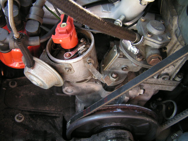

ich muß da nochmal genau nachfragen : der Verteilerfinger steht bei mir , wenn der erste Zylinder (in Fahrtrichtung vorn rechts) im OT steht , so wie auf dem Bild zu sehen und fluchtet mit der Markierung am Verteilergehäuse . Markierung auf der Riemenscheibe stehen auf Motortrennlinie . Ist so richtig ? Wenn ich die Verteilerkappe aufsetze , ist da am Verteilerfingerkontakt der Stecker für den ersten Zylinder , dann im Uhrzeigersinn 4-3-2 ? So richtig ?
Danke und Gruß
Sven
Danke und Gruß
Sven
Re: 1300´er Restauration
So wie ich das sehe läuft der Motor , aber der verteilerfinger stegt um 180° versetzt zur "normalen" in den Büchern stehenden Position !?

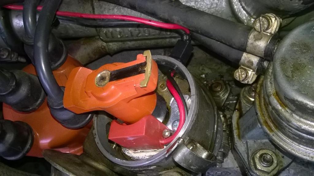

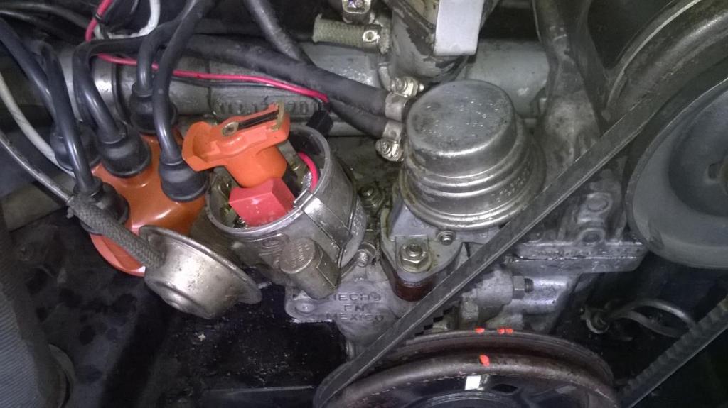

So sieht das bei meinem 1600er aus.
Steht auf der Markierung
Rainer
Rainer

Zum Zündverteiler. Wenn du den Verteiler raus ziehst, muss glaube ich der kleinere Teil des unsymetrischen Verteilerantriebs zur Riemenscheib zeigen, bei OT vom ersten Zylinder. Bei deinem Bild ist nicht der OT die rechte Markierung, sondern die Linke.
Gruß Wolfgang
