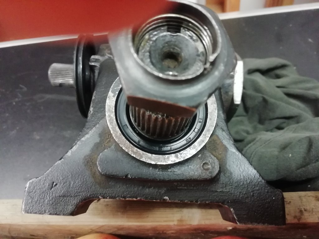

Verfasst: Sa 7. Sep 2024, 20:20
von AIC-Peter
Junebug hat geschrieben: ↑So 1. Sep 2024, 19:40 IMG_20240901_203609.jpg
Ich denke, die Senkung ist schon da nur unter der Schmutzschicht nicht zu erkennen - ist nicht allzu groß.
Andreas
Du hattest natürlich Recht... :text-bravo:
Gestern Mal mit dem Schraubenzieher freigekratzt und siehe da.... Eine Senkung..
Habe dann Mal eine Madenschraube eingedreht - Ergebnis- Lenkrad steht leicht schief.
Da ich vor 30 Jahren das Lenkgetriebe nach der Restauration nur grob nach der Kerbe auf der Lenkwelle ausgerichtet habe ( wie es in Reperaturhandbuch beschrieben steht) habe ich jetzt mit der Mittelstellung über die Körnung das Lenkrad gerade gesetzt und anschließend eine Spurstange um eine Umdrehung verkürzt und die andere Verlängert.
Jetzt steht das Lenkrad während der Fahrt gerade und die Vibrationen die ich immer auf dem Lenkrad hatte bei ca.80km/h sind fast vollständig verschwunden...
Nochmal Danke für den Tipp.

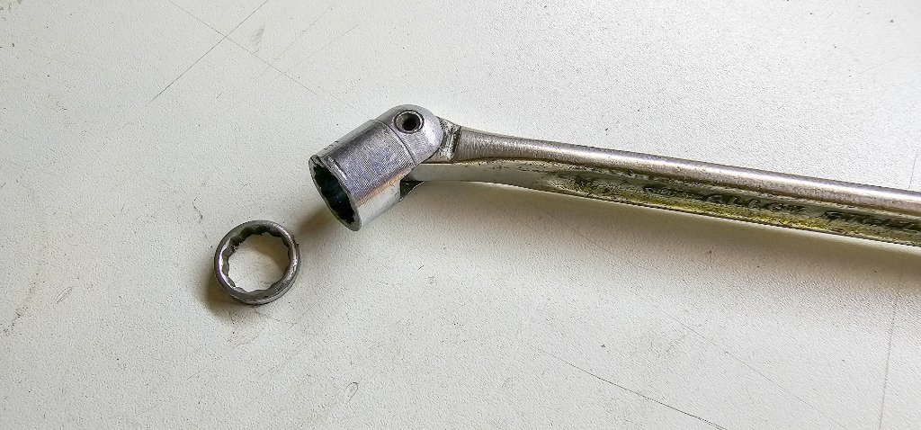

von Guenther-Nbg
Danke für die Tipps. Leider habe ich keinen Brenner, um einen Schlüssel warm biegen zu können. Ich habe in meinem Sammelsurium alter Schlüssel noch einen 13er mit Gelenk gefunden, keine Ahnung für was der mal war.
Den Kopf habe ich um 5 mm gekürzt/abgesägt und dann ging es platzmäßig gerade so.
Schlüssel M8.jpg (153.09 KiB) 23078 mal betrachtet
Jedenfalls ist die neue Benzinpumpe (Brosol) nun drin und der Motor läuft.
Grüße, Günther

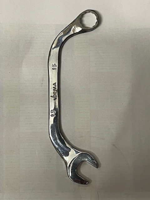

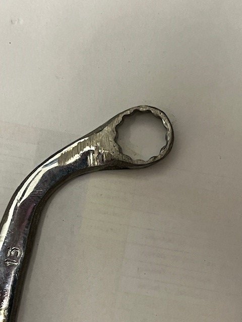

von Ralf29
Guenther-Nbg hat geschrieben: ↑Mi 11. Sep 2024, 13:54
Hallo Günther,
für dieses altbekannte Problem habe ich mir inzwischen über ebay und für nur €5,99 einen C-förmigen 13er Maul-Ringschlüssel gekauft. Den Ring, den Steg und den Innen- und den Außenradius habe ich dann mit der Fächerscheibe angepasst, sodass der Steg mit ausreichendem Platz gut zwischen Verteiler und Pumpenfuß passt, der Ring gut auf der hinteren Mutter aufgesetzt werden kann und der nun schmalere Steg das Umsetzen zum Öffnen und zum Schließen der 13er Mutter ermöglicht.
Zuvor hatte ich für dieses Problem einen knapp 10mm hinter dem Maul abgeschnittenen urmelalten 13er Maulschlüssel verwendet. Zum ersten Öffnen und Anziehen der Mutter kam dann ein gekröpfter Ringschlüssel auf das Ende des Maulschlüssels drauf :obscene-drinkingcheers: .
