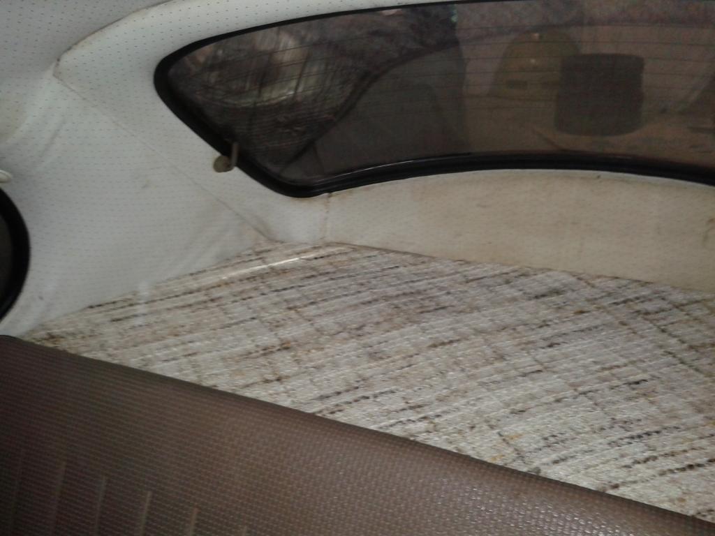

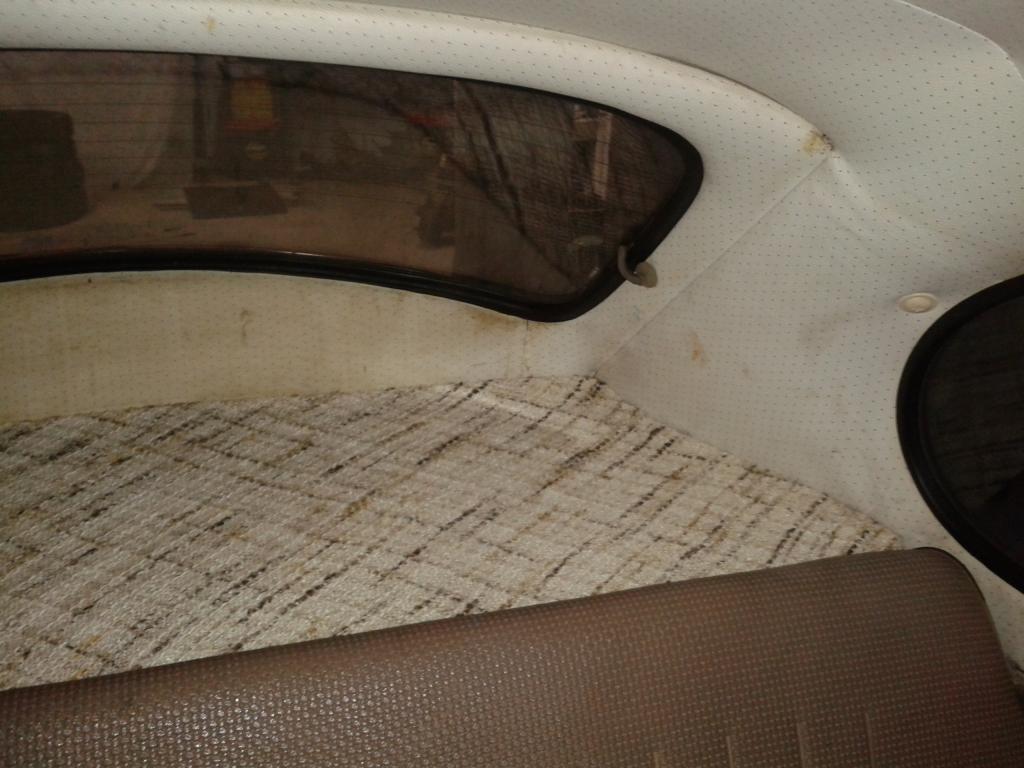

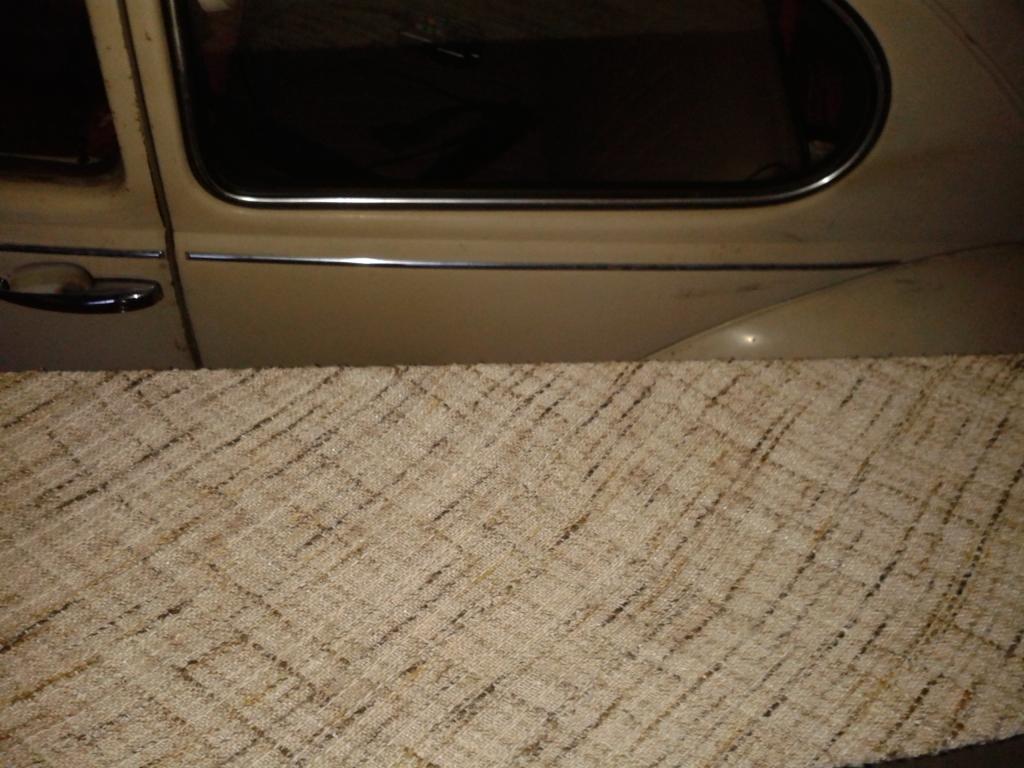

so, wieder was geschafft, was schon lange auf der liste steht.
Hutablage mit stoff beziehen :lol:
weil ichs grad seh, womit kann ich den himmel am besten putzen?

Den Himmel habe ich mit einen Teppichreiniger - Finish Kare #121 und Schnutzradierer gemacht...
Wurde wieder schön weiß...allerdings hinten ums Fenster ist was geblieben... Kleber etc.. Geht nicht weg..

Putzteufel , sind so weiße Schwämme , gibts bei dm , Müller oder ZwergEdeka

"...........womit kann ich den himmel am besten putzen?"
Wir haben uns hier von einer Werkstätte, die auch mit Gebrauchtwagen handelt, einen "Kunststoffreiniger" für gewerbl. Zwecke organisiert, die nehmen das zum Auto aufbereiten. Mit dem ging der Belag vom Himmel des 66ers rel. leicht herunter, schaut aus wie neu (war ein Tip von einem befreundeten Mechaniker dort). Ist auch für Armaturenbretter, Verkleidungen geeignet.
Vielleicht kennst jemand in der Richtung....
MfG C.

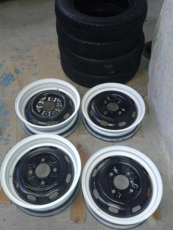

wieder was erledigt ;)
legalize it! oder so ähnlich.
lemmerz in 4x15 und 5,5x15, vredestein sprintclassic in 155 und 185.
IMG_42564 20140927_155540 - Kopie.jpg (56.55 KiB) 9115 mal betrachtet
vorne kommt noch eine VVa und scheibenbremsen aus dem spender 1303er, wo auch meine zahnstange für den 1302er her ist.
Zangen haben neue dichtungen bekommen und flutschen wieder wie sie sollen ;)
wenn meine rasterplatten da sind bau ich die vva fertig zusammen und anschließend mit neuen bremsen ein. motor wird auch wieder ein unauffälligerer, macht schon spaß aber die rennleitung hat da auf dauer sicher was dagegen :law-police: kommt dann in den 02 ;)

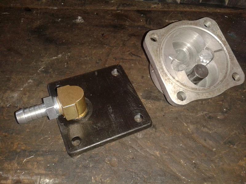

womit ich mir grad die zeit vertreibe...

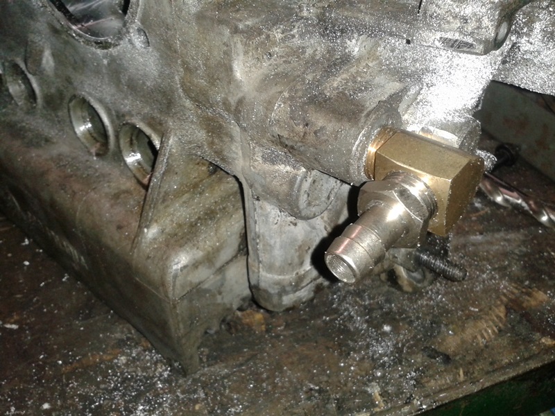

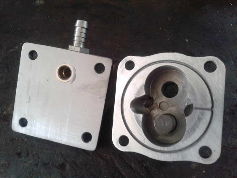

full flow deckel und pumpe modifiziert
20141016_111101 - Kopie.jpg (144.35 KiB) 8943 mal betrachtet
20141016_115555 - Kopie.jpg (136.1 KiB) 8943 mal betrachtet
20141016_111128 - Kopie.jpg (173.75 KiB) 8943 mal betrachtet

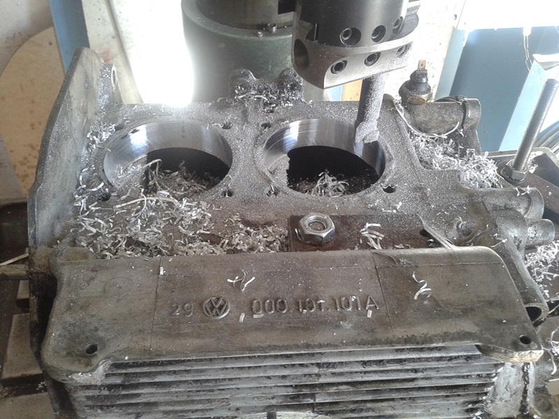

gehäuse hatte 87mm fußmaß, also auf 90mm aufgespindelt.

und full flow gesetzt, keine sorge, noch ned fix, gehäuse wird noch gereinigt.

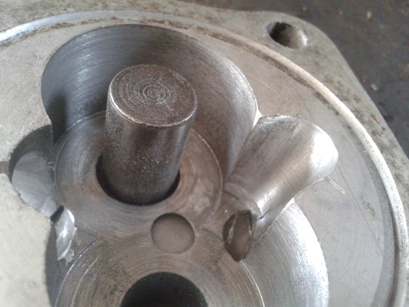

motor soll ein milder 1600er für den alltag werden. köpfe haben leider kleine ventile und risse, aber sind auf ca 9:1 verdichtet, sitze geschnitten und ventile bearbeitet.

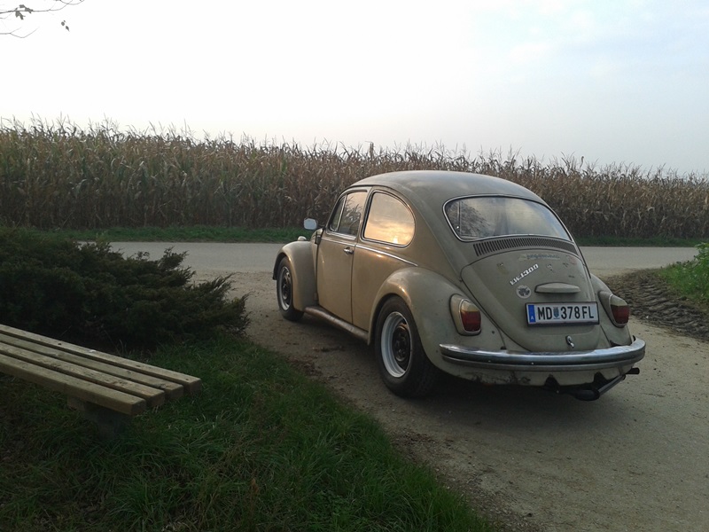

kleine runde gedreht und ein paar bilder gemacht.
