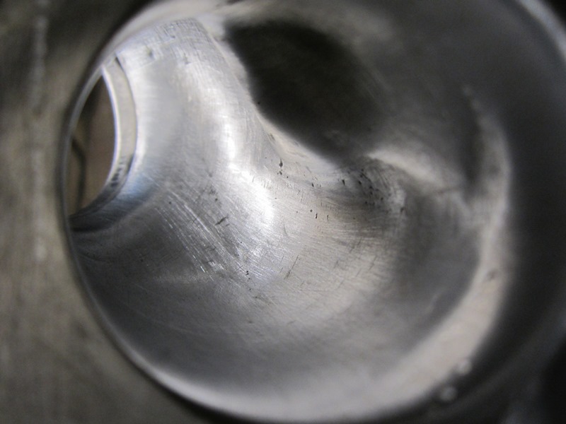

so, heut die kanäle weiter gemacht.
hab den buckel von der ventilführung nur im durchmesser ein wenig verkleinert und geglättet, nicht gekürzt.

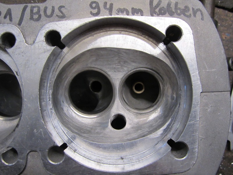

dann hab ich noch einen brennraum angefangen, glätten muss ich den noch.
irgendwelche änderungsvorschläge?

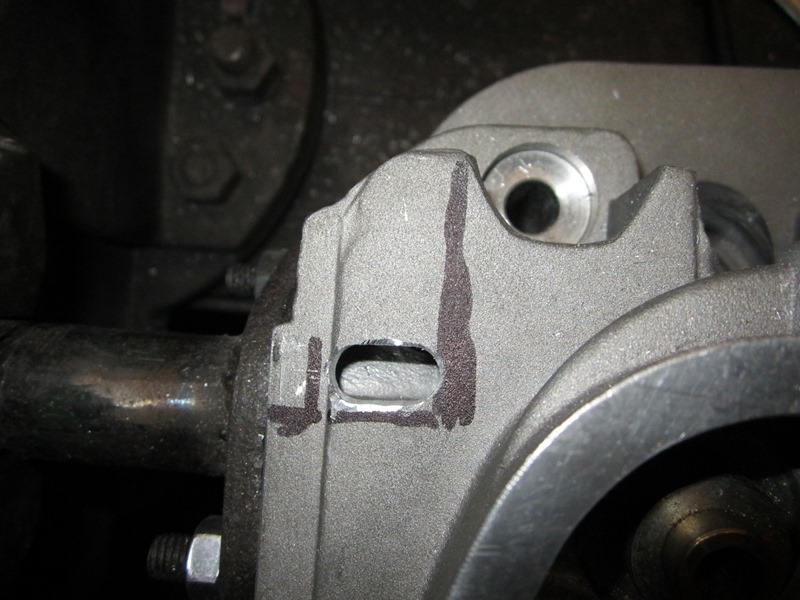

und die luftauslässe über dem auslasskanal hab ich auch noch aufgedremelt.
vielleicht geht rechts daneben auch noch was, muss ich morgen mal schaun.

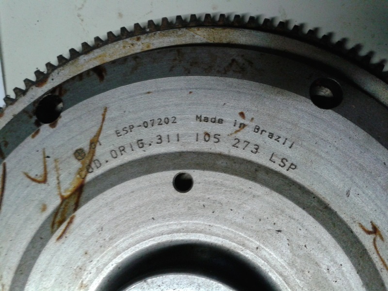

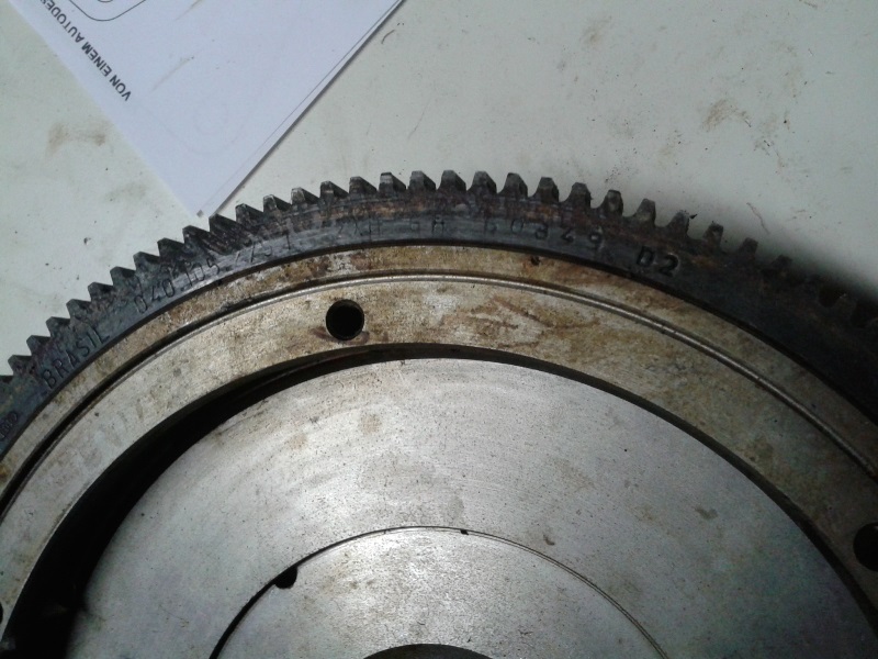

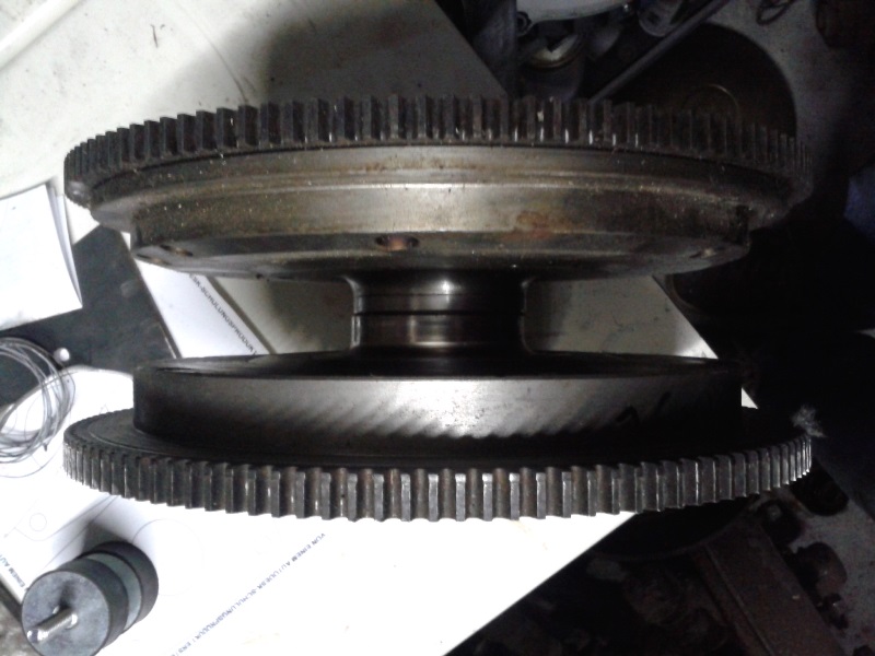

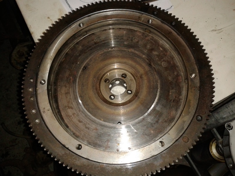

welches schwungrad würdet ihr verbauen?
hab noch ein originales erleichtertes und ein leichtes audi-vw-brazil teil.
das originale hat nur 4 löcher und die reibflächse sollte geschliffen werden ist aberschon gewuchtet, hat anlauffarben, weiß ned ob die von einer rutschenden kupplung oder vom abdrehen sind
das brazil is neu mit 8 löchern...?

bin am überlegen, ob ich nicht statt den PCIs die 48er Dells draufschraub, zecks leistung und so... :?

nachdem mir wohl keiner sagen kann welches schwungrad ich bevorzugen soll werd ich das originale schleifen lassen und verbauen.

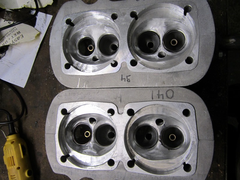

Bei den Köpfen hat sich auch wieder was getan. Zwei brennräume sind angepasst, bleiben noch zwei... :roll:

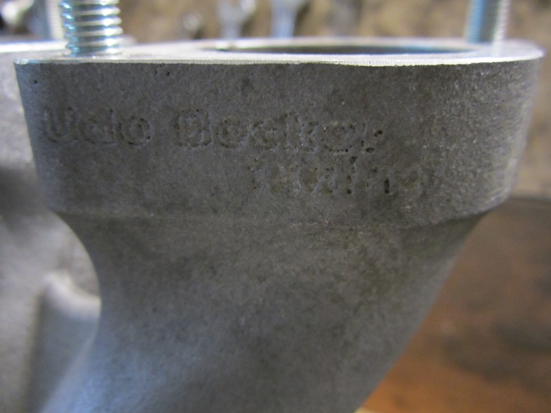

vom herrn becker ist auch ein päckchen gekommen, somit sind die 34er geschichte und es werden die dellortos zum einsatz kommen.
die kanäle werden auch nochmal bearbeitet und am flansch erweitert.

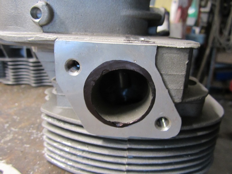

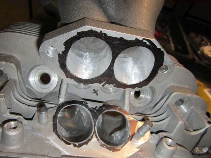

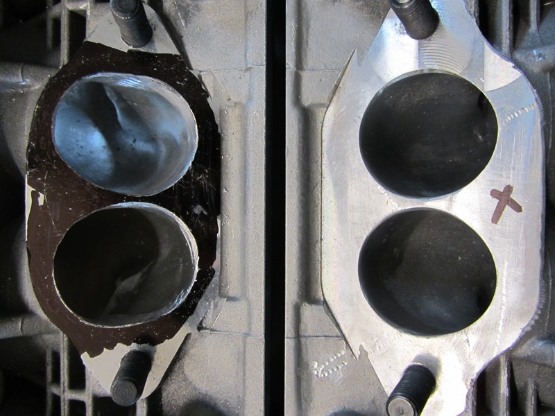

hab heut den ganzen tag mit den köpfen verbracht, ein ende ist in sicht ;)

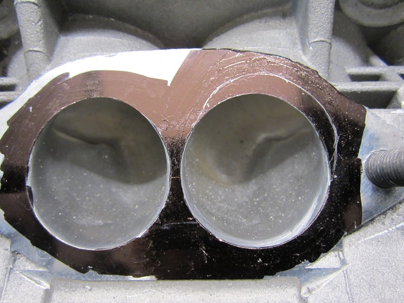

kanäle wurden geweitet und geglättet. ein finish von hand ist noch ausständig

auslass hab ich auch an den größeren auspuff angepasst
IMG_4017 - Kopie.JPG (108.6 KiB) 8392 mal betrachtet
IMG_4016 - Kopie.JPG (122.61 KiB) 8392 mal betrachtet

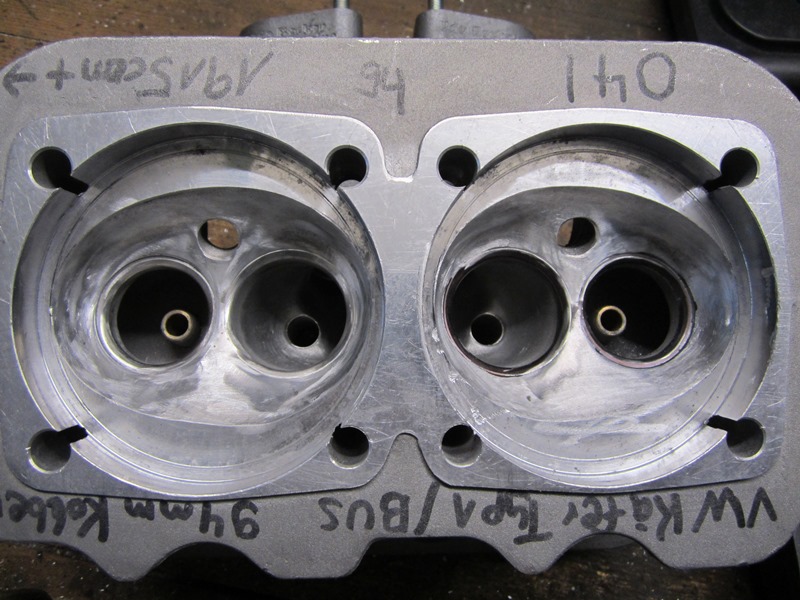

brennräume sind auch so gut wie fertig
IMG_4020 - Kopie.JPG (144.19 KiB) 8392 mal betrachtet

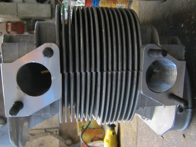

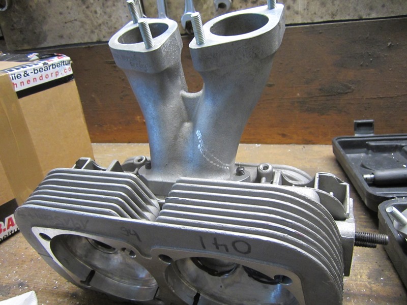

saugrohre sind auch angepasst, müssen noch geglättet werden
IMG_4027 - Kopie.JPG (139.19 KiB) 8392 mal betrachtet

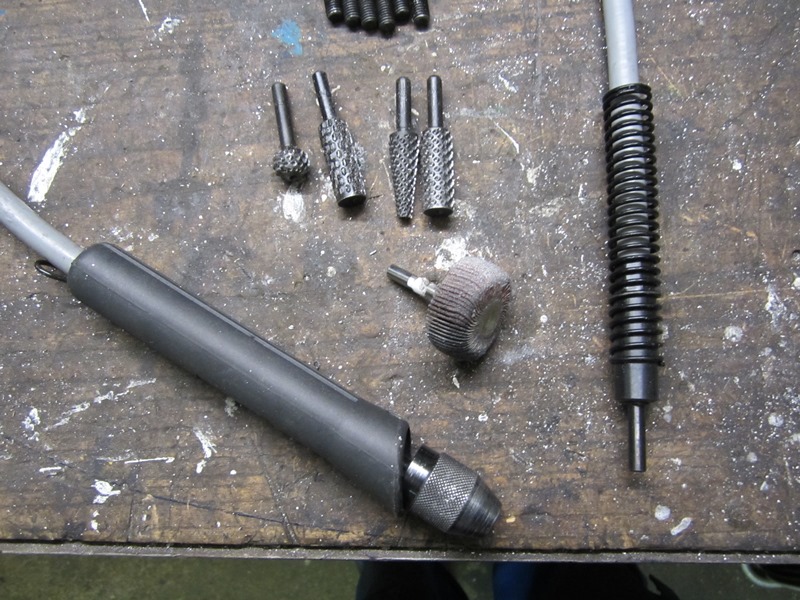

hätt ich mir die teile schon früher angeschafft... :roll:
mit den fräsern geht das arbeiten viel besser als mit den dremel dingern.
die welle hab ich in der standbormaschine eingespannt, mit 1600u/min, geht bestens

Recht große Löcher hast da gemacht, brauchst aber auch für deine Vergaser. Wie hast du die Größen festgelegt? Bin soeben dabei, mir eine Schablone anzufertigen, damit ich alle Löcher gleich habe und dann mit der Schablone die Maße passend auf die Saugstutzen übertragen kann. Erweitere aber nur auf 34mm "Roundport" für meine 36er Weber (ist nicht so viel mehr).
Habe mir aber auch eine Flexible Welle angeschafft, ist am Freitag gekommen, macht einen sehr wertigen Eindruck und kann mittels Fettpresse (!) geschmiert werden, hier:

Na Yoko haben dir meine Tipps gut geholfen?! Was ich sagen muss, die Flexwelle ist ein bisschen kurz! Meine ist 1350 mm lang! Na dann Yoko good luck ! :music-rockout:

Alles klar Holger, danke. Ich betreibe meine Flexwelle mit einer kleinen 5ooW-Bohrmaschine (Schnäppchen um €19,9o bei "Möbelix") mit 28oo U/min. (obwohl mir dein Wa-ma-motor gut gefällt, hatte sowas nicht greifbar, vielleicht später mal). Die Bohrmaschine hängt mit einem Gummi-Expander auf dem schwenkbaren Bügel der Arbeitsleuchte direkt über meiner Werkbank. Da reicht die Länge aus. Was sehr gut ist, daß sich nun die "HM-Fräser" wegen der niedrigen Drehzahl nicht so leicht zusetzen. Bin früher immer mit meinen Druckluft-Schleifern gefahren, die setzten sich bei ALU schnell zu, außerdem habe ich nun viel weniger Lärm, fast schon "komfortabel". Die Köpfe sind nun die letzten Teile, die zu bearbeiten sind, dann gehts bald ans Zusammenstecken (habe aber keine Eile, "In der Ruhe liegt die Kraft").

die größen hab ich ungefähr festgelegt, dass am rand noch genug dichtfläche übrig bleibt, das war mein einziges kriterium.
eine schablone hab ich mir auch angefertigt, sonst werden die ja nicht gleich groß.
ich hab die welle in die standbohrmaschine eingespannt, geht auch super!
