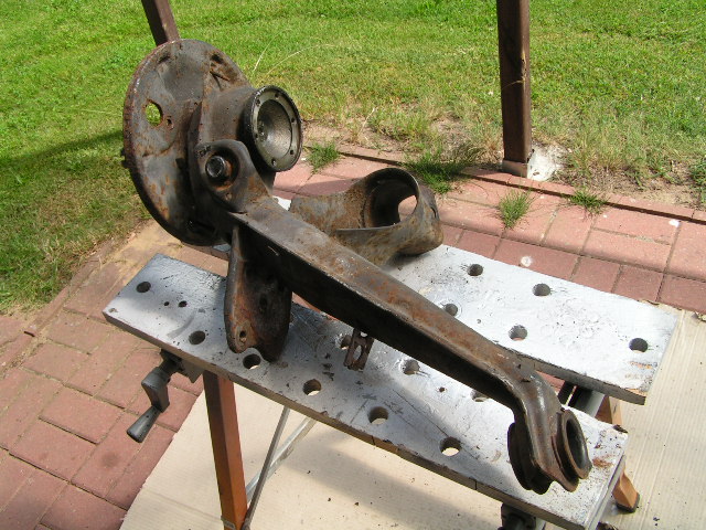

So wie es aussieht , muss ich die Lagergummis der Schräglenker wechseln . Die müssen eingepresst werden . Wo läßt man so etwas machen , bzw. ist jemand im Raum Uelzen / Lüneburg , der so etwas machen kann ?
kudder
Beiträge: 1798
Re: 1300´er Restauration
Beitrag von kudder »
Hab gerade gesehen , dass die Lager zweiteilig sind . Sollte man also ganz gut rein und raus bekommen . Hat ein Schräglenkerfahrer einen Tip , welche Lager ich nehme ? Hoffman oder Käferservice oder noch andere ? Bib da wirklich auf eure Ratschläge angewiesen , weil ich mich mit der Käferteilversorgung noch gar nicht auskenne . Desweiteren brauch ich noch einen Tip für die Stossdämpfer . Wagen wird nicht tiefergelegt , sondern behält seine Originalhöhe (zumindest erstmal) . Welche Dämpfer soll ich einbauen ? Soll schon eine straffe Strassenlage haben .

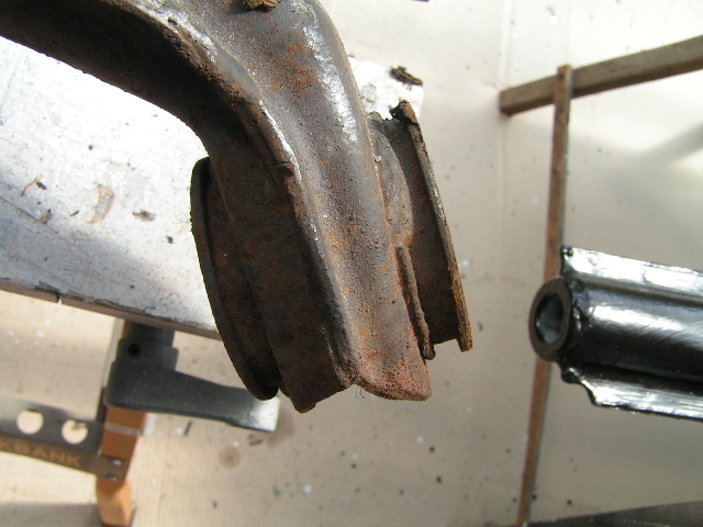

Also , ich hab versucht , die Lagerbuchsen mit einer 17´er Nuss und Fäustel auszutreiben . Ist wohl keine gute Idee . Wie kann ich das bewerkstelligen ?

Du hast ja 2 Buchsen pro Schräglenker. D.h. von jeder Seite ist eine drin. Wenn Du da reinschaust, müßtest Du sehen, das die in der Mitte geteilt ist. Vielleicht kannst Du da mit einem Meißel oder Dorn ansetzen. Von einer Seite aus druchtreiben erscheint mir schwer, da die Metallhülse mit dem Gummi vulkanisiert ist. Vielleicht geht auch raushebeln am Gummiwulst.

Ich würde es mal mit nen Heißluftfön versuchen. Den Lenker heiß machen bis alles qualmt und dann die beiden Hälften einzeln rausklopfen.

kudder
Beiträge: 1798
Danke , werd ich mal versuchen . :obscene-drinkingcheers:
kudder
Beiträge: 1798
Draussen ! Hab die Gummikrempen abgeschnitten , dann konnte ich die Innenhülsen mit der Rohrzange rausdrehen . Die äusseren Hülsen sind verschweisst . Oder müssen die auch raus ?

Ich hab an soetwas gedacht : http://de.hoffmann-speedster.com/kaefer/hinterachse?p=6
Ich weiß nicht , ob ich bei Lagern mit der Metallhülse das Gummi rausbekomme . Die von Hoffmann kann ich so in die vorhandene Buchse einpressen .

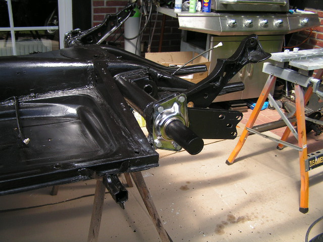

Moin ,
hab gerade die Hinterradwelle herausgeschlagen . dabei sind mir - obwohl der Lagerdeckel noch rauf ist - der innere und äussere Lagerabstandsring gleich mit herausgekommen . Ist das normal ? Macht es Sinn , die Radlager profilaktisch mit zu wechseln ? Weiß ja nicht , wieviel der Käfer wirklich auf der Uhr hat , fahren konnte man ihn auch nicht mehr .
