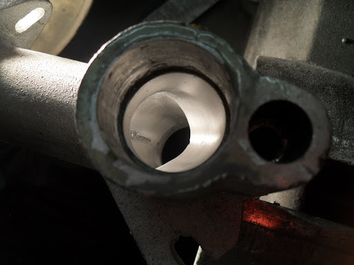

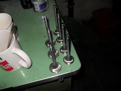

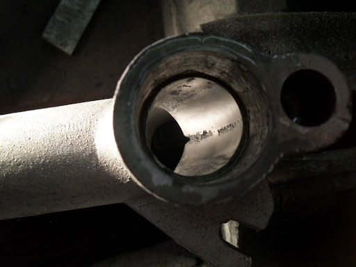

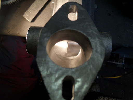

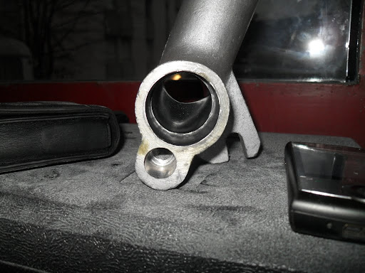

Bilderupdate...
Schon ewig geschliffen...und immernoch Sch***

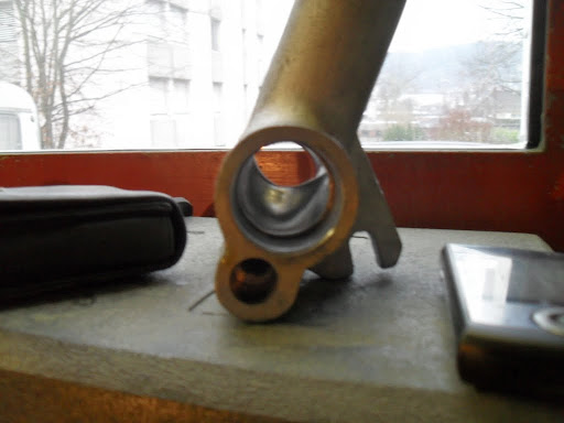

Eine Ewigkeit später...
Andere Seite...

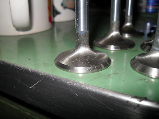

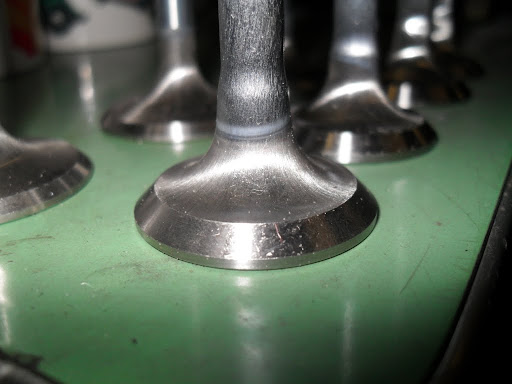

Die Edelstahlventile...
Die Einlasss werde ich fast so lassen...

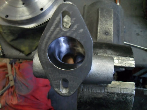

Auslass muss noch etwas bearbeitung über sich ergehen lassen...
Morgen werde ich mal den ganzen Tag schleifen...
MfG Lars

Poloeins hat geschrieben: Bild
So wird das nix.
Lauter Kaffetassen???
Wo sind die Bierflaschen??
Es gibt ein paar Anbieter, die vertreiben Wössner Kolben.
Allerdings auch für 200 das Stück.
Aber schau dir mal den Feuersteg an.
Das sind mind. 10mm. Perfekt für hohe Drücke.
Aus den 1,6er Motoren holen die um die 300 Pferde.
Noch dazu glatte Kolben ohne Ventiltaschen wie bei den Mopedvierventildingern.

Bierflaschen? In einem Land OHNE Dosenpfand???Das Blauweisse oben im Bild ist ne Bierdose...keine Sorge ;)

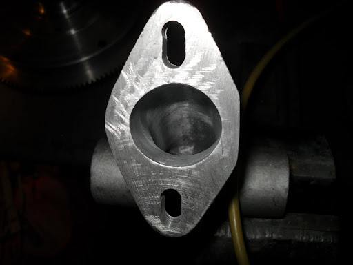

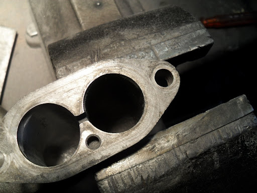

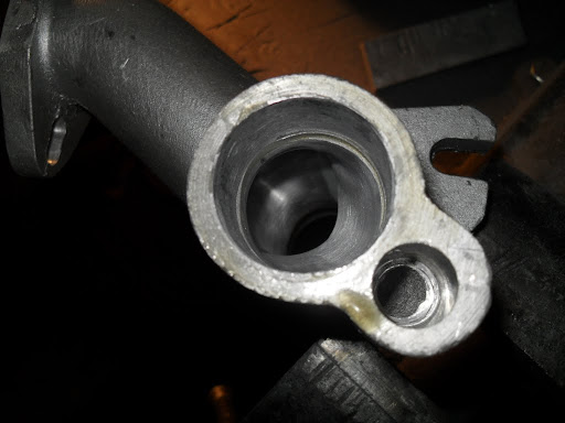

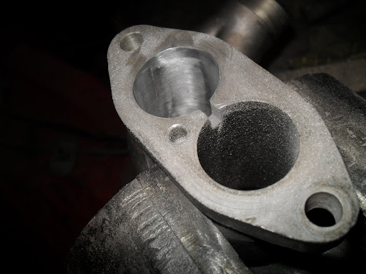

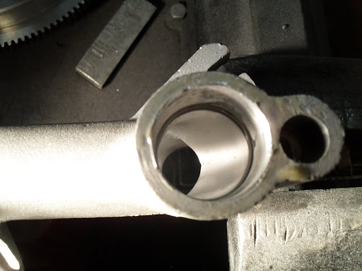

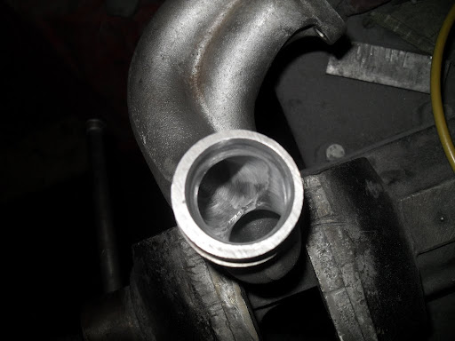

So das Tageswerk...
Schleifischleif...
Langsam wirds...
So sollte es aussehen für 12% mehr Flow:-D
Oder doch besser soooo;-)=
Fertig;-)
