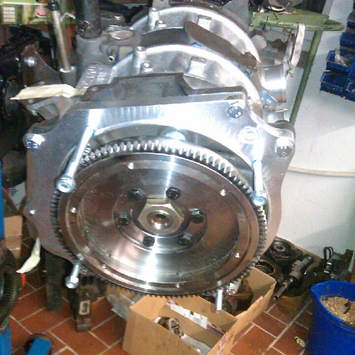

Heute dann überflüssige Dichtmasse entfernt, Ölpumpe, Adapterplatte und Schwung montiert... :)

Richtig geil :) haste den ganzen adapterkram schon?

Ja ist schon verbaut, schieße die Tage noch mal n Foto

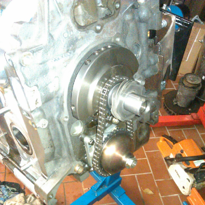

so sieht die Adaptergeschichte aus...

Und das ist das vordere Ausgleichsgewicht mit Ölpumpe

cool, der adapter is ja easy :)
Aber die Ölpumpe ist dreht ja verhältnismäßig ziemlich schnell oder?

wie meinst du verhältnissmäßig? :?: ;)

na verhältnismäßig zu nem Männermotor... äähh ich meine Luftgekühlten. Das übersetztungsverhältnis bei den Luftis ist ja 2:1 (KW:Ölpumpe), bei deinem sieht das aber eher nach 1,5:1 aus und da ein wankel ja ordentlich dreht.... ;)

das mag sein :roll:
dafür tun es aber hier auch die Serienteile klaglos bis über 10000U/min :D
