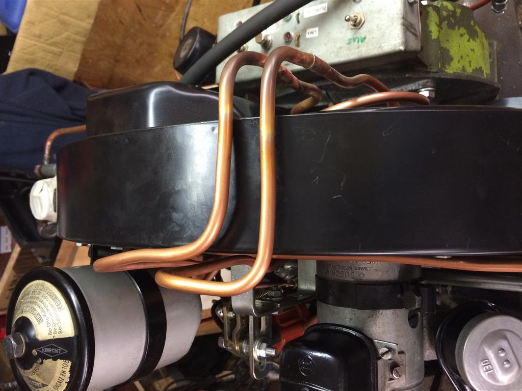

Weiter ging es mit den Leitungen, Danke nochmal an Daniel für die Vorlage :obscene-drinkingcheers:
Und Hartlöten, Hübsch kommt später ;)
Das gleiche für den Ölfilter
Schlange und Rückführung sind in Arbeit..

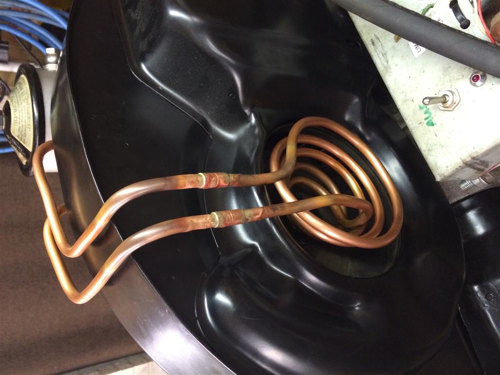

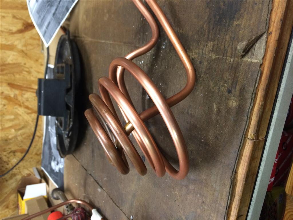

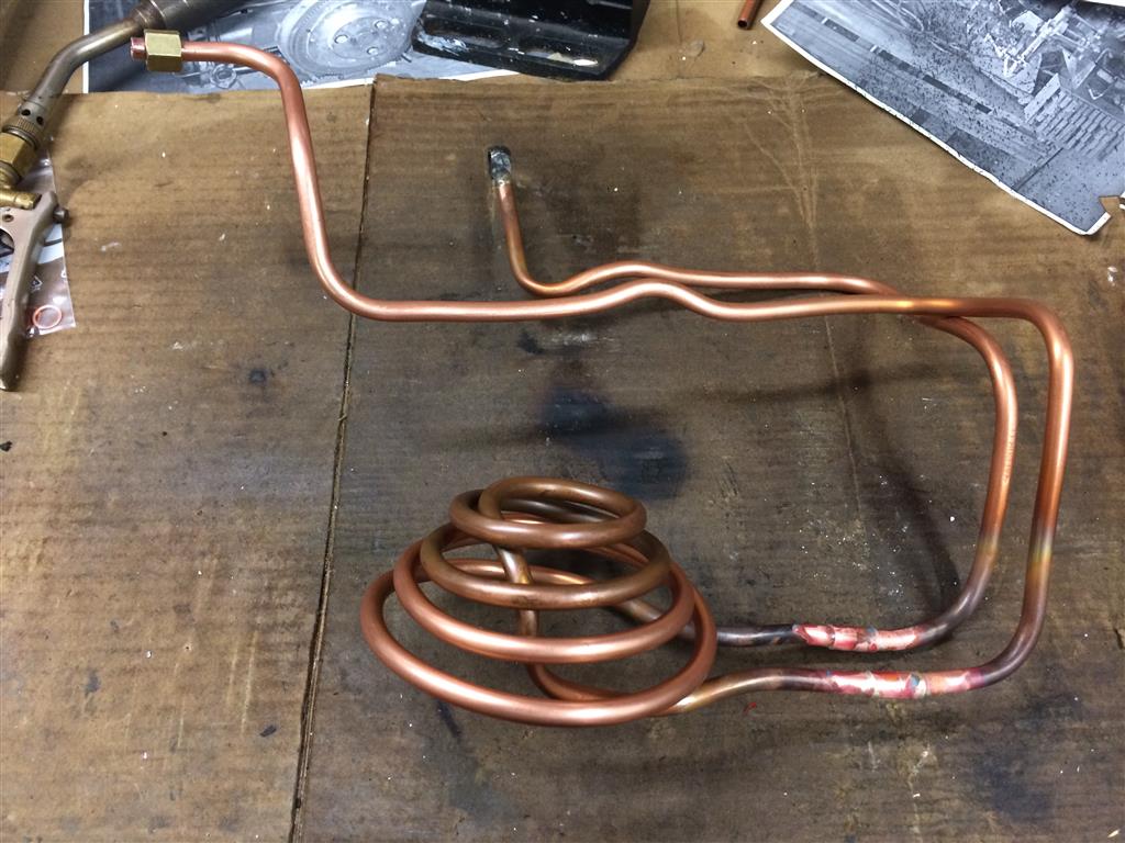

Die restlichen Leitungen und die Kühlschlange hab ich heut angefertigt, alles noch ungeputzt
Die Kühlschlange könnte noch eine Runde mehr, ich hatte nicht mehr Leitung da :oops:
Schlange und Anschlüsse verbunden
Passt ohne gross aufbiegen über den Kasten

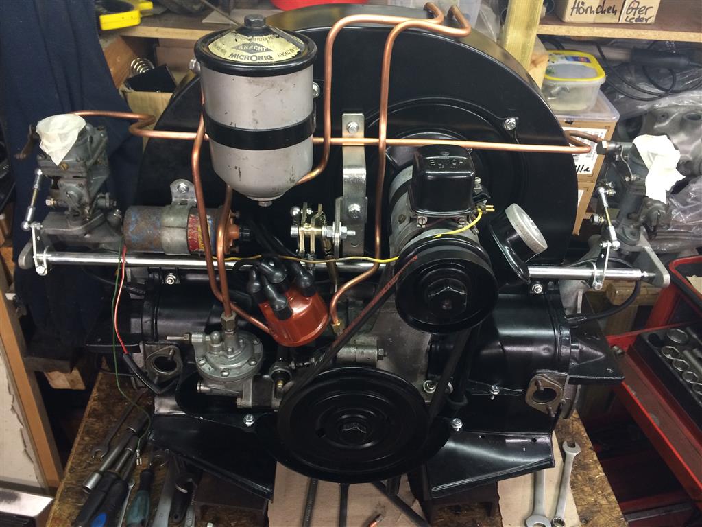

Hier kommt noch eine 'spezielle Befestigung
Alles zusammen
