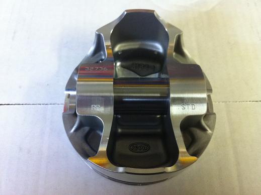

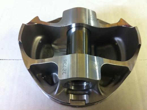

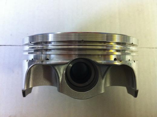

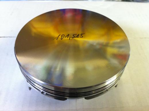

So, endlich sind die Kolben angekommen und machen einen sehr guten Eindruck. Hier ein paar Eckdaten:
- 4" Durchmesser (5/1000mm Toleranz untereinander)
- 23,53mm Kolbenbolzen
- 27,80mm Kompressionshöhe
- 1,5/1,5/3,0mm Total Seal Kolbenringe
- seitliche Gasports
Ich hoffe, dass ich keine bzw. keine tiefen Ventiltaschen fräsen muss, da der Kolbenboden nicht sonderlich dickwandig ist. Wir werden sehen...

Re: 2,8er Luft-WBX
Verfasst: Sa 16. Feb 2013, 22:48
von Jürgen N.
Hallo Tobi,
was wiegen denn die Kolben mit Bolzen und Ringen?
Re: 2,8er Luft-WBX
Verfasst: Sa 16. Feb 2013, 22:57
von Tobi/DFL
Hallo Jürgen,
laut Katalog 476g für Kolben mit Bolzen. Die Batterie meiner Waage ist gerade platt, deshalb kann ich es nicht bestätigen.
Wie geht's denn mit meiner Nockenwelle voran? Kannst Du den Termin halten?
Tobi

Re: 2,8er Luft-WBX
Verfasst: Mo 18. Feb 2013, 18:33
von rosenkohl
Huhu . Nimmst du aus den kolbenbolzen
Noch was raus ?
Wenn ja , wieviel ?
Beziehungsweise , wieviel wandstarke behält's du ?
Bei meinen Porsche Bolzen könnte man auch noch
Ein paar Gramm sparen :)
Rosenkohl
Re: 2,8er Luft-WBX
Verfasst: Mo 18. Feb 2013, 20:22
von Tobi/DFL
Hi Wieland,
leider habe ich selbst nicht die Möglichkeit das zu machen. Und diejenigen, die da was herauserodieren könnten, traue ich mich nicht zu fragen, weil sie selbst momentan bis zum Hals in Arbeit stecken... ;)
Tobi
Re: 2,8er Luft-WBX
Verfasst: Di 19. Feb 2013, 19:54
von rosenkohl
Naja , aber wenn man am Bolzen noch nen paar gramm sparen
kann ,dann sollte man trotzdem fragen .......
Wenn der Motor erstmal zusammen ist , dann ist es zu spät !
Und da gehen bestimmt 7-10 Gramm denke ich !
Der Rest von deinen Köpfen muss doch auch noch bearbeitet werden ,oder habe ich was ausgeblendet ?
Rosenkohl
Re: 2,8er Luft-WBX
Verfasst: Di 19. Feb 2013, 21:07
von -=| Käferboy |=-
Thorsten hatte damals bei meinem Typ4 die Kolbenbolzen erleichtert. Ich fahre jetzt 2,5 Wandung(Pleuelbreite), die konisch auf 1,5mm nach außen sich verjüngt. Bei 94mm Bohrung hält das jetzt schon seit fast 3 jahren und eig immer vollgas :D
grüße
Re: 2,8er Luft-WBX
Verfasst: Di 19. Feb 2013, 21:46
von Jürgen N.
Bei den Mahle Typ 1 Kolbenbolzen habe ich in 5 Motoren die Bolzen spürbar ausgedreht.
Je nach Motor bis zu 44 gramm Reduktion ( je Bolzen ).
Re: 2,8er Luft-WBX
Verfasst: Mi 20. Feb 2013, 13:16
von Tobi/DFL
Jürgen, was für einen Innendrehmeissel hast Du denn für die Kolbenbolzen verwendet? Der Bolzen ist doch sicher aus saumäßig zähem Stahl, oder?
Tobi
Re: 2,8er Luft-WBX
Verfasst: Mi 20. Feb 2013, 17:57
von Jürgen N.
Selbermachen geht gar nicht - zu hart für eine top Oberfläche.
Lasse ich machen, dafür ist die Oberfläche auf der Innenseite top..
