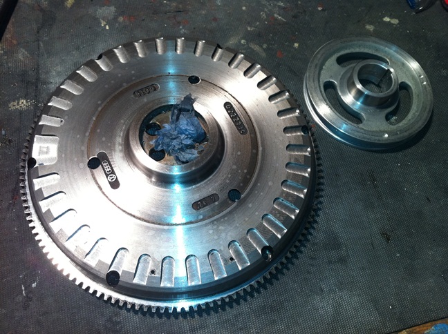

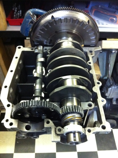

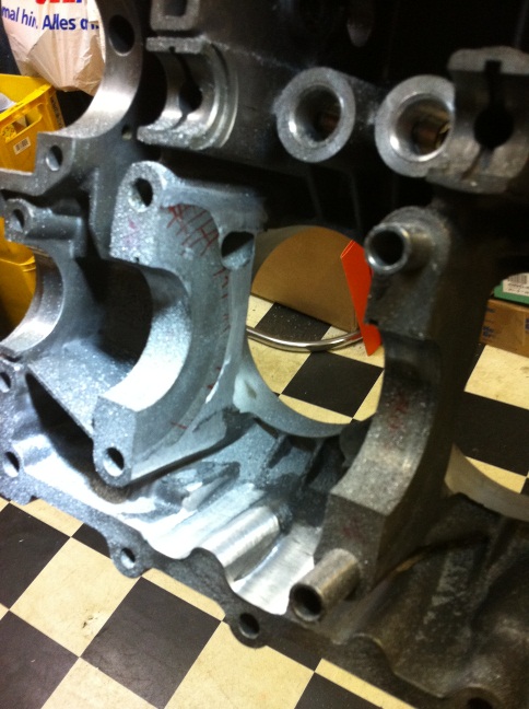

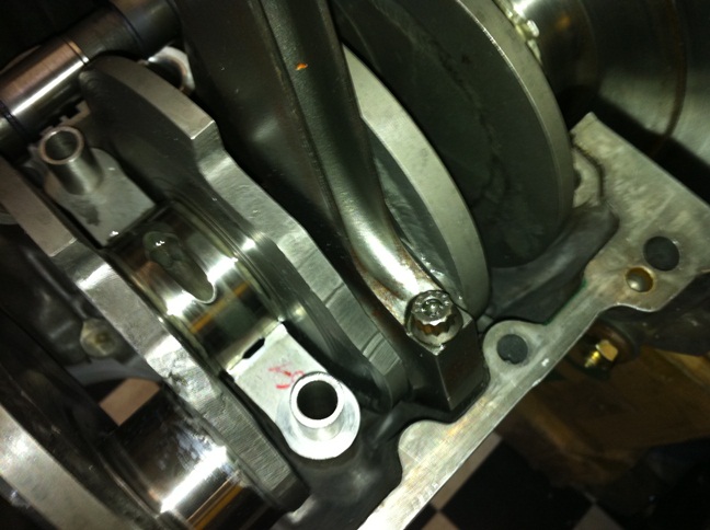

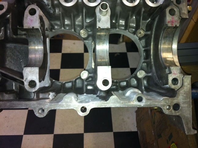

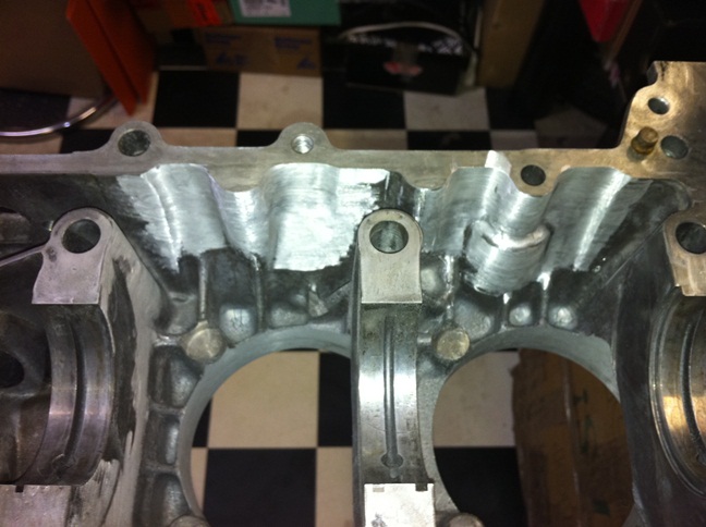

So, weiter geht´s. Am Wochenende habe ich die Zähne im Schwungrad nochmal 1mm tiefer gefräst (nun insg. 3mm) und nach vorheriger Anprobe im Motorgehäuse den zu entfernenden Zahn bestimmt und dann weggefräst.

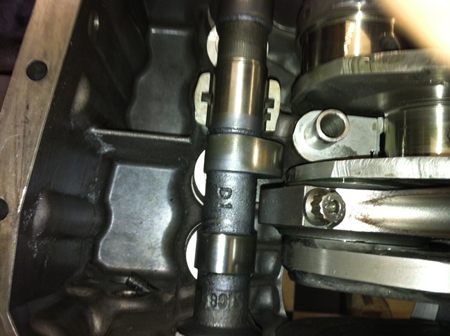

Die Anprobe der Kurbelwelle im Gehäuse war überaus erfreulich, da alles mit minimaler Bearbeitung paßt. Kein Vergleich zu einem Typ1 Gehäuse! lediglich an der Nockenwelle wird´s voraussichtlich eng, aber das ich erst endgültig sagen, wenn ich sie habe. Für die Anprobe mußte vorerst eine FK89 herhalten.

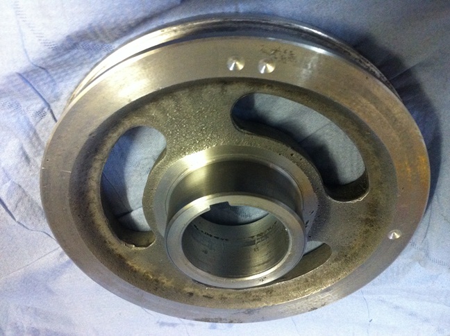

Die Riemenscheibe habe ich auch noch bearbeitet. Ich habe, wie von Orra vor einiger Zeit empfohlen, eine Stahlhülse aufgeschrumpft und diese auf 48,0mm abgedreht, damit der Simmerring sich dort nicht einarbeitet.
Der gesamte Kurbeltrieb geht dann heute auf die Reise, um gewuchtet zu werden.
Hier ein paar Bilder:
SR und Riemenscheibe.JPG (144.83 KiB) 13617 mal betrachtet

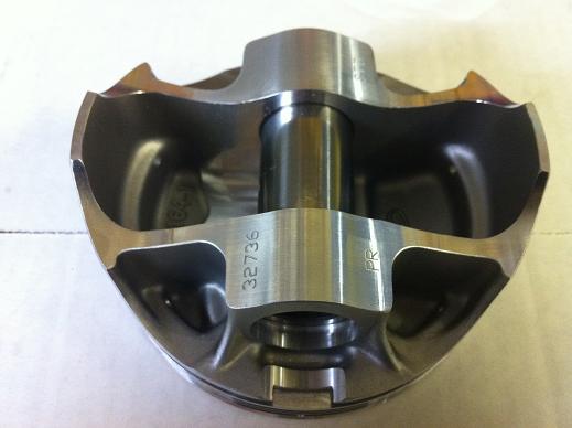

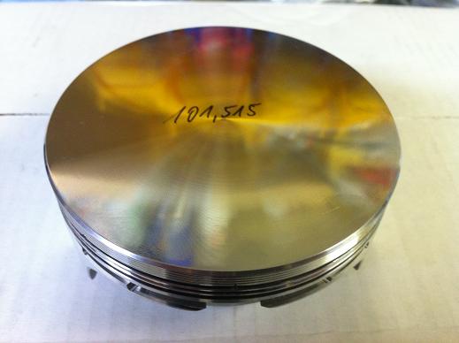

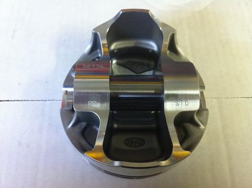

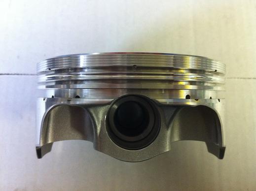

So, endlich sind die Kolben angekommen und machen einen sehr guten Eindruck. Hier ein paar Eckdaten:
- 4" Durchmesser (5/1000mm Toleranz untereinander)
- 23,53mm Kolbenbolzen
- 27,80mm Kompressionshöhe
- 1,5/1,5/3,0mm Total Seal Kolbenringe
- seitliche Gasports
Ich hoffe, dass ich keine bzw. keine tiefen Ventiltaschen fräsen muss, da der Kolbenboden nicht sonderlich dickwandig ist. Wir werden sehen...

was wiegen denn die Kolben mit Bolzen und Ringen?
Tobi/DFL
Beiträge: 437
Re: 2,8er Luft-WBX
Beitrag von Tobi/DFL »
Hallo Jürgen,
laut Katalog 476g für Kolben mit Bolzen. Die Batterie meiner Waage ist gerade platt, deshalb kann ich es nicht bestätigen.

Huhu . Nimmst du aus den kolbenbolzen
Noch was raus ?
Wenn ja , wieviel ?
Beziehungsweise , wieviel wandstarke behält's du ?
Bei meinen Porsche Bolzen könnte man auch noch
Ein paar Gramm sparen :)
Rosenkohl

Naja , aber wenn man am Bolzen noch nen paar gramm sparen
kann ,dann sollte man trotzdem fragen .......
Wenn der Motor erstmal zusammen ist , dann ist es zu spät !
Und da gehen bestimmt 7-10 Gramm denke ich !

Thorsten hatte damals bei meinem Typ4 die Kolbenbolzen erleichtert. Ich fahre jetzt 2,5 Wandung(Pleuelbreite), die konisch auf 1,5mm nach außen sich verjüngt. Bei 94mm Bohrung hält das jetzt schon seit fast 3 jahren und eig immer vollgas :D
grüße
AircooledCrewHannover
Powered by Jensemann-Racing
Jürgen N.
Beiträge: 1742
Käfer: 53er Käfer Cabrio
Wohnort: 71706
Re: 2,8er Luft-WBX
Beitrag von Jürgen N. »
Bei den Mahle Typ 1 Kolbenbolzen habe ich in 5 Motoren die Bolzen spürbar ausgedreht.
Je nach Motor bis zu 44 gramm Reduktion ( je Bolzen ).

Jürgen, was für einen Innendrehmeissel hast Du denn für die Kolbenbolzen verwendet? Der Bolzen ist doch sicher aus saumäßig zähem Stahl, oder?
Tobi
Jürgen N.
Beiträge: 1742
Wohnort: 71706
Re: 2,8er Luft-WBX
Selbermachen geht gar nicht - zu hart für eine top Oberfläche.
Lasse ich machen, dafür ist die Oberfläche auf der Innenseite top..
