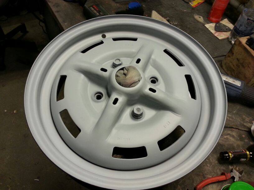

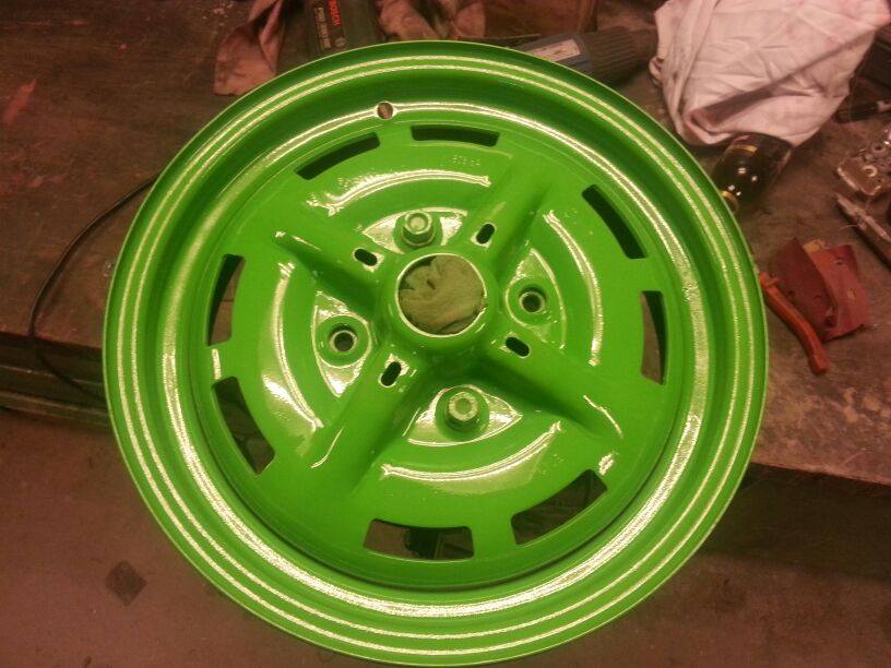

Hier mal zwei Bilder von einer meiner Test Felgen.
Die graue ist grundiert die grüne dann mit Lack. Sieht super aus und ist günstig gewesen.

Welche Grundierung ist das?
Re: Molotow Belton: Die besten Sprühdosen der Welt
Verfasst: Fr 12. Aug 2016, 07:32
von typ1bj67
Das war Haftgrund Grau von Presto. Lässt sich gut verarbeiten.

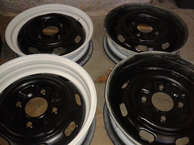

hab mein felgen mit molotov lackiert.
auch schon ein komplettes auto, kann nicht klagen...
IMG_4254 20140927_154256 - Kopie.jpg (92.61 KiB) 9146 mal betrachtet
aber unbedingt gleich fat caps mitbestellen, dann geht das super.
