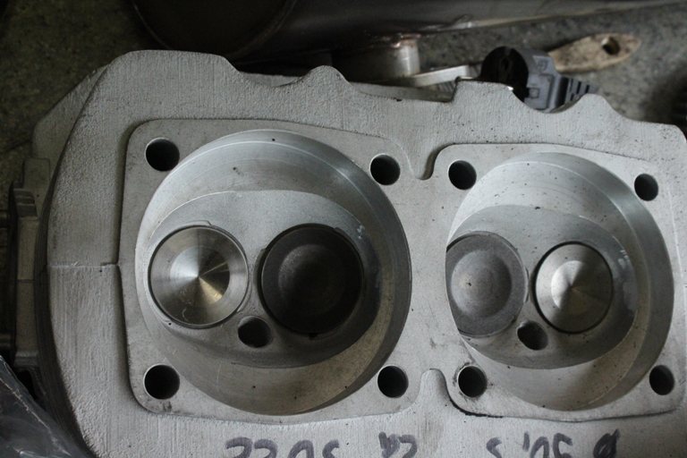

Geht nicht.Mehr geben die Sitzringe nicht her...

Poloeins hat geschrieben:Geht nicht.Mehr geben die Sitzringe nicht her...
Vielleicht hat Uwe ja Lust mal neue Köpfe zu montieren.

Wofür?
Die Köpfe sind doch top und die Leistung sehr sehr gut...

Grüß dich, um zusehen ob mit E 40 A 35 oder größer noch was an Leistung und Drehmoment finden lässt.

Der Motor bleibt so wie er ist. Punkt.

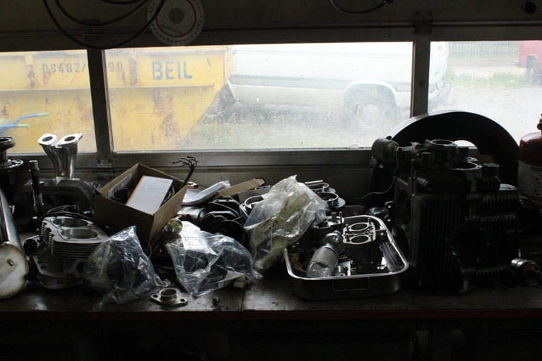

Aber ein neues Projekt liegt schon auf der Resterampe:
Wieder 90,5x76 mit dem instandgesetzten Gehäuse vom Bauernmotor:
Aber diesmal mit größeren Ventilen:
Das wird aber ein neuer Thread (Irgendwann..........)
