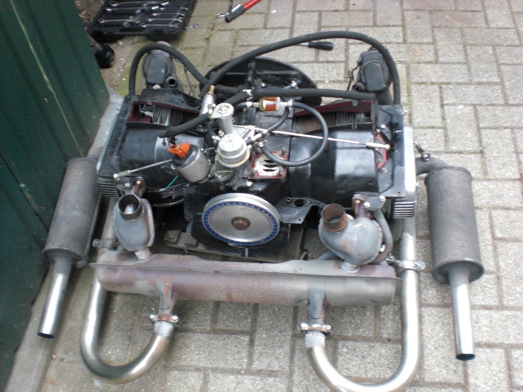

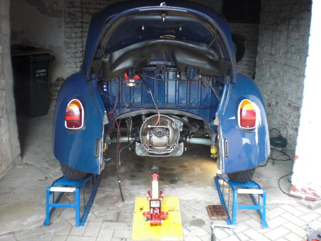

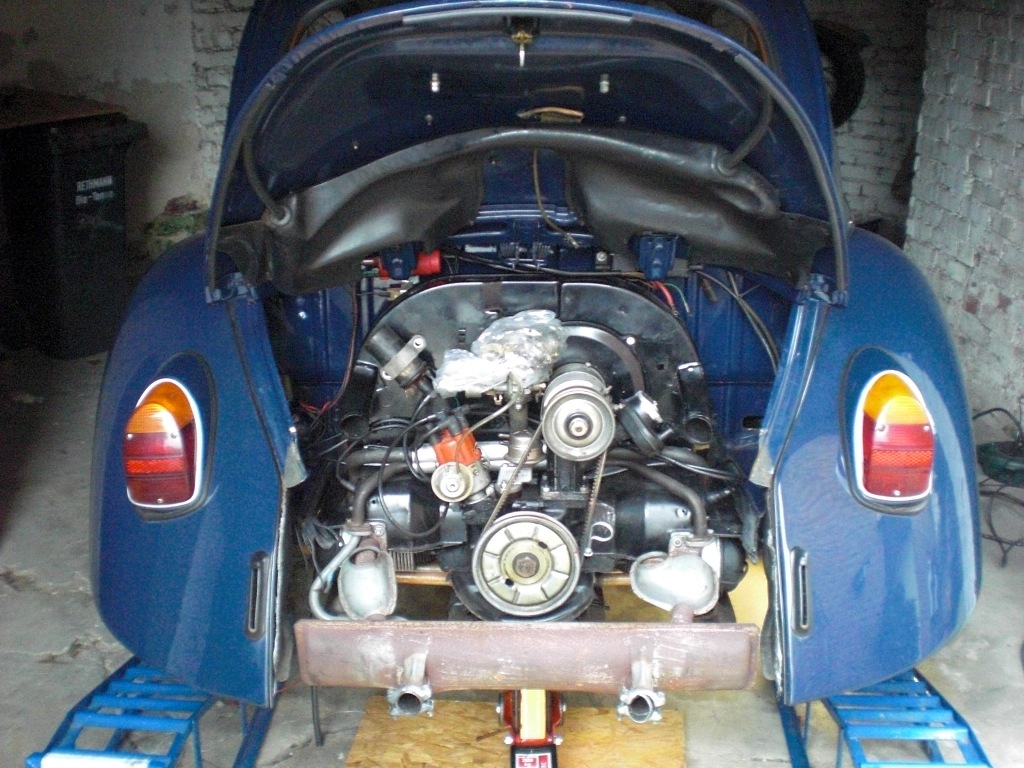

Heute ging es einwenig weiter…nicht am Motor sondern am Teilespender
Ein hoch auf ein „schraubbares“ Heckblech
Dann noch mal kurz den Reservemotor reingeworfen...
Und jetzt geht`s ans Teilebergen…

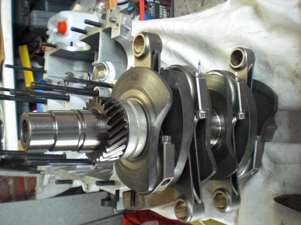

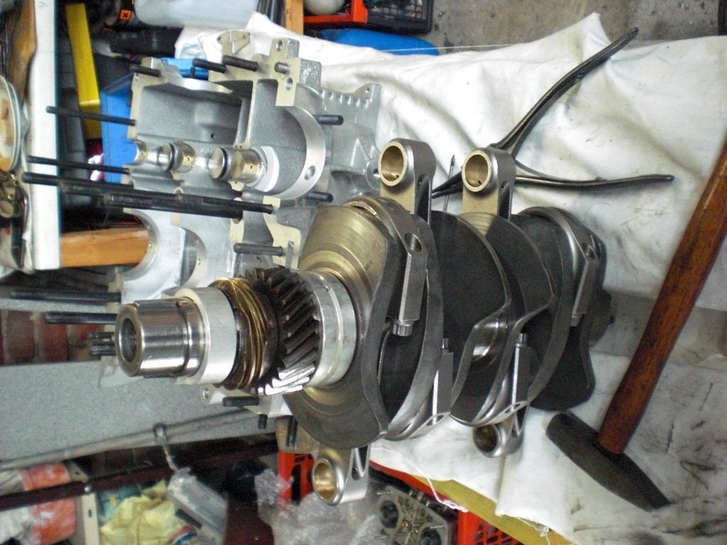

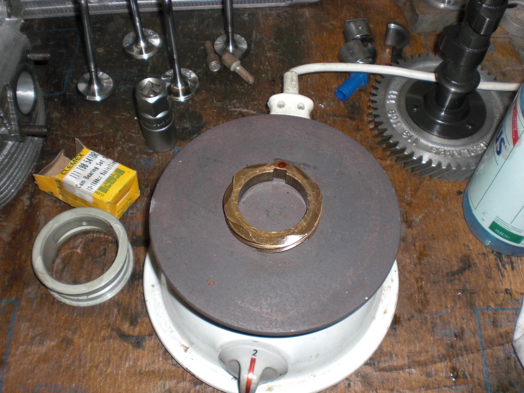

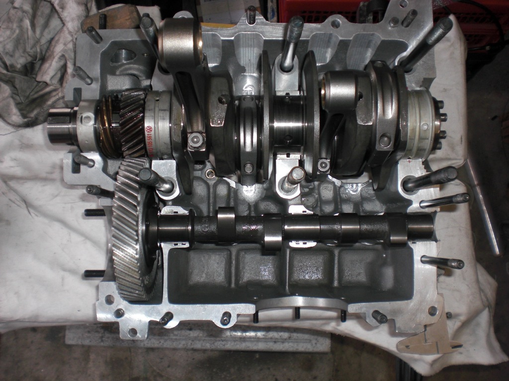

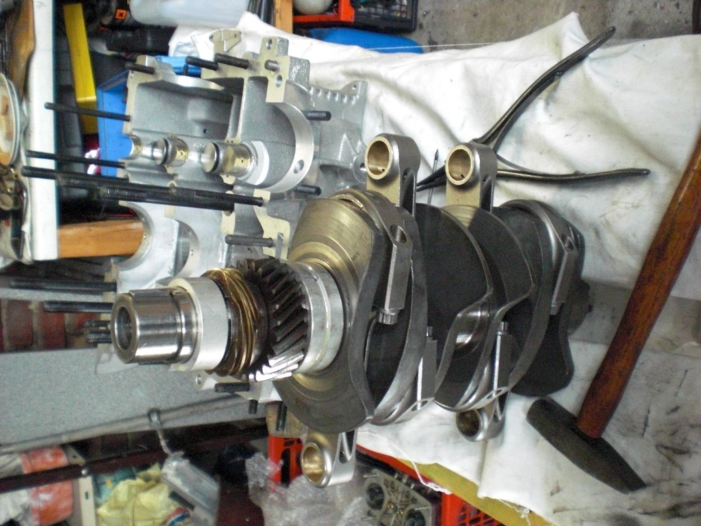

Es wird wieder fahrt aufgenommen…am WE mal kurz die Zahnräder auf die KW gebracht und zur Probe gelegt:
Oma´s gute Herdplatte :D
(der Hammer war Zierde und nur ne Warnung...;))
So ein mist…die Zahnräder wanderten ohne Probs auf die KW, aber beim Durchdrehen „krachte es im Gebälk“
Die Pleuel wollten nicht so recht an der NW vorbei! :(
Nachdem aber die Pleuel und der Guss-Grundkreis der NW einwenig federn gelassen haben passte alles :D

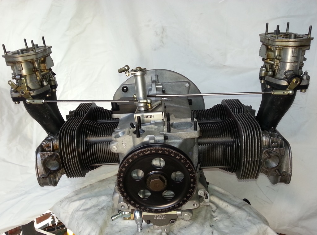

Ich hab mich heute mal mit den Vergasern beschäftigt und direkt mal nen Tipp vom Vari-Mann bezüglich der Kaltstartvorrichtung berücksichtig und umgesetzt. Ich finde Seine Argumentation schlüssig und nachvollziehbar (http://www.motor-talk.de/blogs/vari-man ... 57957.html) —>Also erledigt :)
Dann noch eben kurz die Gemischfabriken ordentlich gereinigt und vorbedüst… Also Backofenreiniger ist echt nen super Zeug…das Ergebnis kann sich jedenfalls sehen lassen :D
Zum Schluss mussten auch noch die Saugrohre dran glauben und wurden erstmal angepasst und neu geplant.

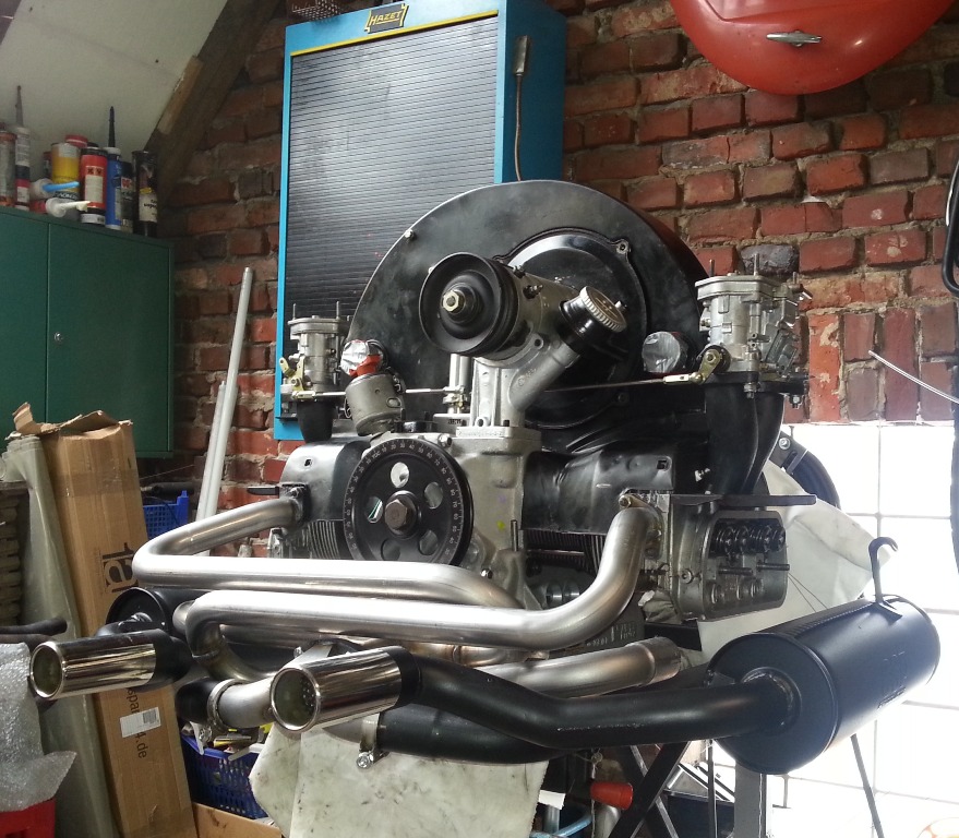

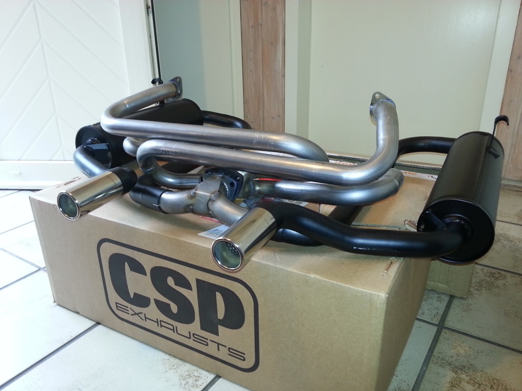

Ne feine Auspuffanlage

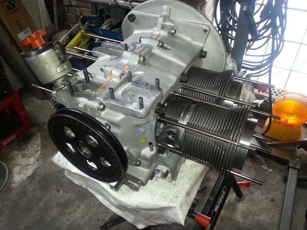

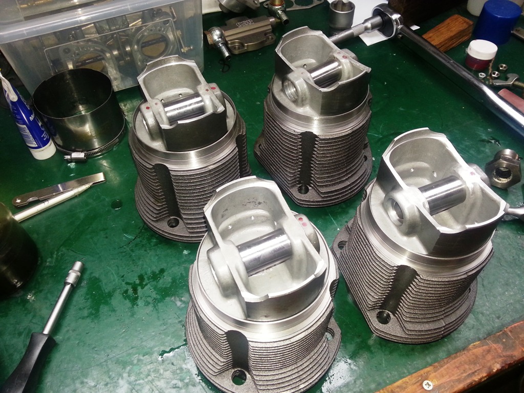

Kolben und Zylinder für den Einsatz startklar gemacht

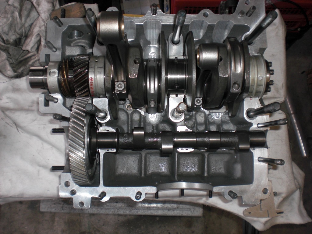

Short-Block

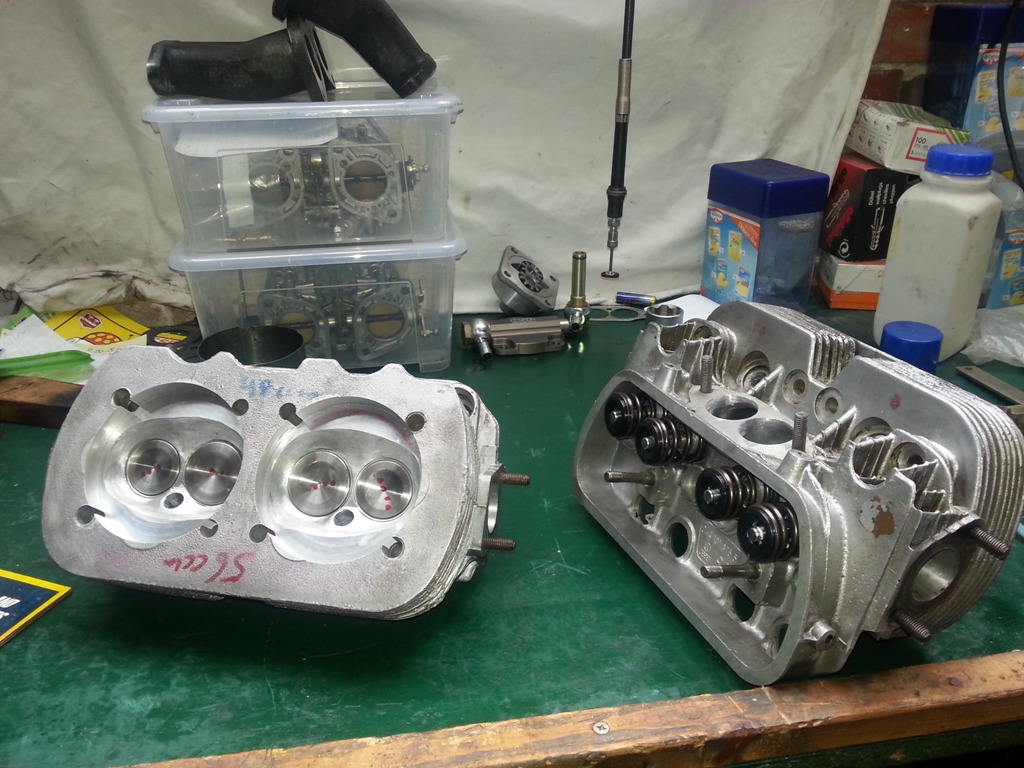

Fertig bearbeitete Zylinderköpfe

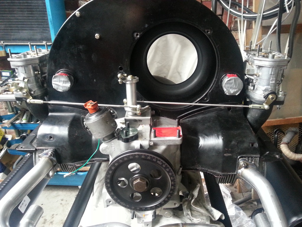

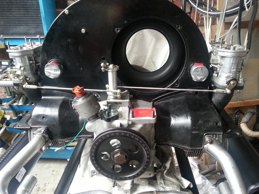

Erste Anprobe der Verblechung…
Die Zylinderverblechung passte schon ganz gut aber der Gebläsekasten musste rund 6-8mm zum Gehäuse hin gekürzt werden… Jetzt passt´s und die Tage wird dann noch neu lackiert

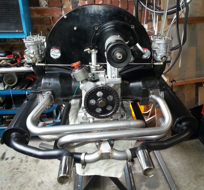

Letzter Stand:
Jetzt noch nen bischen Kleinkram erledigen (Ölpumpe verschließen, Stößelstangen checken und ggf. anpassen, Kipphebelwelle ausrichten, Leichte 38mm Wärmetauscher basteln, Muffe für die Lambdasonde einschweissen etc…) und dann kann der Trümmer bald mal laufen. :handgestures-thumbupright:
