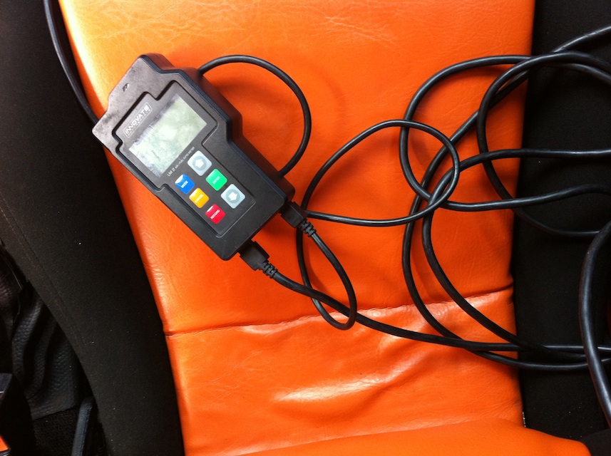

Ja, Lars, läuft super jetzt, dank dem coolen Lambda-Tool :) Das bau ich mir irgendwann auch mal fest ein irgendwie.
Nimmt auch prima Gas an usw.
DANKE nochmal :)
