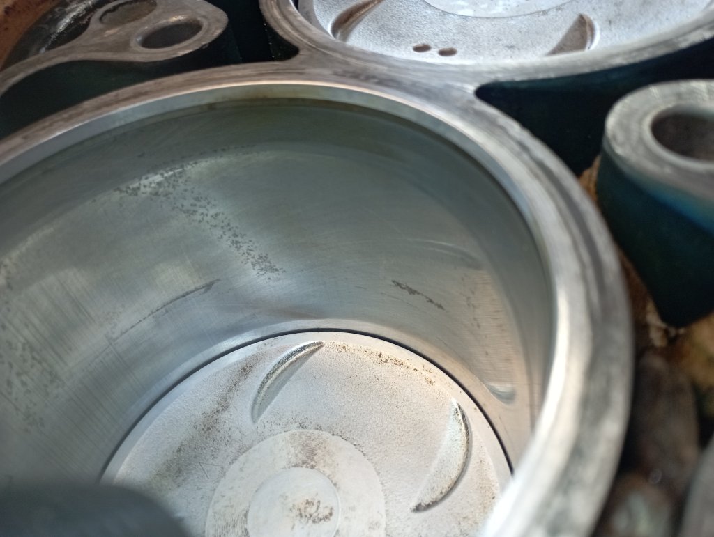

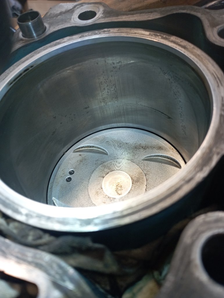

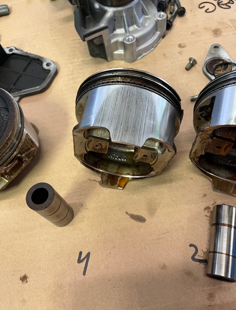

Hallo Kollegen,
habe heute angefangen den Motor zu zerlegen. Den ersten Kopf runter und die tiefschwarzen Kolbenböden und Brennräume gesäubert. An die erfahrenen Motorbauer unter euch die Frage: wie schätzt ihr die Spuren an der Lauffläche vom Zylinder. 3 ein. (Fotos) Sind nicht tastbar mit den Fingern. Ich erkenne ganz leichte Riefen aber das andere? Der Motor, ej 25, nicht Turbo, hat 169.000 KM. Allerdings hat er nach Ausbau gut 3Jahre gestanden. Korrosion müsste sich doch eigentlich ertasten lassen, oder?
Freue mich auf euer Fachwissen 😀!
Gruß Niko

Bei den Motoren die ich zerlegt habe, hatten die Kolben diese Riefen. Die Lauffläche waren glatt, aber ohne Riefen. Wenn das bei dir der Fall ist, ist das nicht schön. Mit etwas Glück muss nur gehont werden. Aber das sieht man wenn der Motor zerlegt wird. Man muss eigentlich die Kolbenringe anschauen.
Wenn der Ölabstreifring verkohlt ist, dann ist das ebenfalls nicht gut.
JE Pistons bietet schöne 100 mm Sauger Kolben an, 890$

Servus,
auf den Bildern ist doch zu erkennen
das die Zylinderlaufflächen korrodiert
beziehungsweise erledigt sind.
Wenn es vernünftig sein soll muss das repariert werden .
Meine Meinung,
Robert
Subadudu
Beiträge: 950
Käfer: 1302 mit 2,2 Subaru
Re: Problem Motorlauf EJ 25
Beitrag von Subadudu »
Auf den Bildern ist klar zu erkennen
Das die Laufbuchse/Lauffläche Riefen
Und Einschlüsse hat.
Das bedeutet das diese eine Zuwendung
benötigen.
Ich gehe auch davon aus das die Kolbenringe
Verkohlt/Verbacken sind.
Und deshalb hat der Motor auch die verschiedenen
Fehler gezeigt.
Subadudu
Den Ölverbrauch kann ich mir damit erklären. Die Abgaswerte eher nicht. Aber wenn er wieder repariert wurde und läuft, werden wir mehr wissen.
