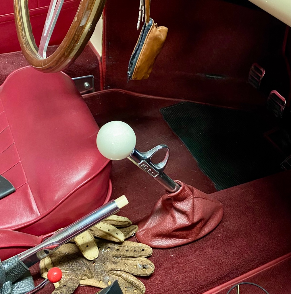

Dann eine grosse Kleinigkeit die mich voll genervt hat...der Schalthebel..zu kurz, nicht ergonomisch und mnir zuviel 80er...
Sieht so blöd/billig aus...aber wenn es um Ergonomie geht, schlägt den Shifter meiner Erfahrung nach keiner...
...und relativ günstig ist er auch noch!

Poloeins hat geschrieben: ↑Do 14. Aug 2025, 06:38 Sieht so blöd/billig aus...aber wenn es um Ergonomie geht, schlägt den Shifter meiner Erfahrung nach keiner...
Fahre den seit über 30 Jahren zu meiner vollen Zufriedenheit und habe auch noch keinen anderen gesehen der mir besser gefallen würde.
Was natürlich Geschmacksache ist. :character-oldtimer:
