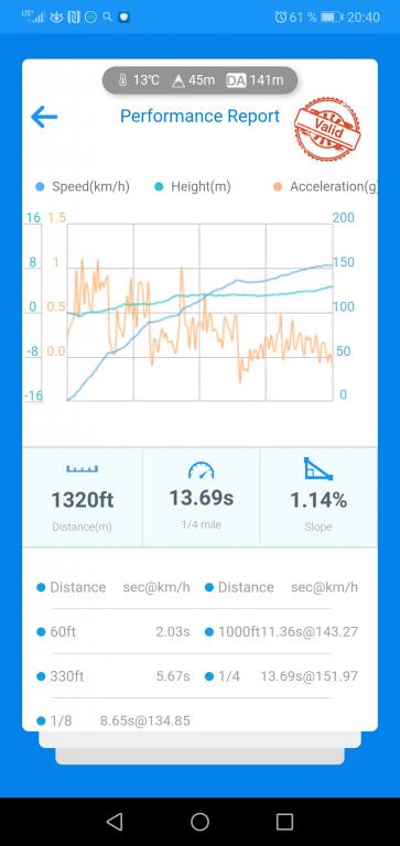

Wer braucht schon 1/4 meile wenn er draggy hat. Neue bestzeit ohne ampel. Ziemlich bergauf. Winterreifen und komplettes auto. Ist natürlich keine mords zeit aber für 1285cc schon mächtig, das drückt er all day long. Getriebe hällt. E85 und 2 bar würde ich gern in dem setup noch testen.

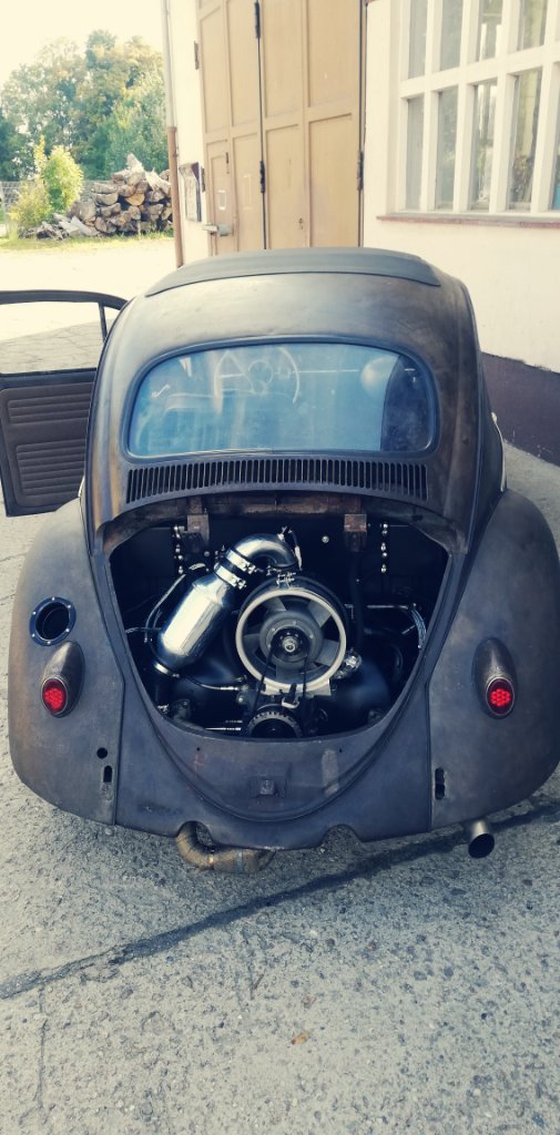

kleines update:
motor ist jetzt 1192cc
64 (destroked 69er mit gegengewichten) x77
tsc20 Nocke jetzt aber mit 1,25:1 kipphebeln
eigenbau twin scroll turbo aus borg warner teilen c(43,3/56)mm t(50/44,5mm) sollte 270+ ps bei 2 bar mitmachen
ladeluftkühler jetzt im motorraum (kürzere wege und größerer llk)
9,3:1 verdichtung
köpfe noch minimal bearbeitet aber immernoch mit 1300er ansaugrohren( wahrscheinlich die engstelle)
Ventilfedern jetzt 1,5mm unterlegt
630cc Einspritzdüsen (vorher 380cc @3,6bar benzindruck) um auch ethanol fahren zu können
Buffe getriebe gerad verzahnt mit gear cut
Mit 98oktan:
1 bar ab 3800rpm
2bar ab 4300rpm
2,5 bar ab 4500rpm
Sollte aber wenn ich ihn final abgestimmt habe noch früher antreten und dann 2,2 bar auf 2 bar fallend, je nachdem wie der motor das verarbeitet kann das auch etwas weniger druck werden, in dem fall ist weniger=mehr aber der motor ist so klein, ich denke die drücke werden so hoch ausfallen. drehzahlen muss ich noch rausfahren aber durch den kleineren hubraum und die 1,25:1 kipphebel wird er sicherlich höher drehen wollen, wird aber bei 8000rpm begrenzt bleiben.

Beitrag von mymedusa »
BadWally
Beiträge: 1538
Käfer: 1303 '75
Re: 1285cc turbo 250PS@6300U/min / 293NM@3500U/min
Beitrag von BadWally »
64´er als destroked! Das ist aber eine Ansage, ganz grosses Kino!
Ist die Welle dann auch aufgeschweisst damit du wieder 55mm Typ1 Pleuel nutzen kannst? Sollte ziemlich bombenfest sein dann :-)

Baumschubsa
Beiträge: 1564
Beitrag von Baumschubsa »
Wurde hier vor Jahren nicht mal eine von 69 auf 64mm umgebaute Kurbelwelle von dpr verkauft?
mymedusa
Beiträge: 526
Jap. Das ist die Welle die Jan mal hat machen lassen bei dpr(hab sie von Paul, sollte aber die selbe Welle sein), die ist halt sau stabil und hat Gegengewicht, sonst wäre ich bei meiner guten alten 69er geblieben. @walter: die Welle hatt durchgehend Standard Maß und ist nun samt Schwungrad, Druckplatte und 3,5kg riemenscheibe feingewuchtet. Um den motor mach ich mir keine Sorgen, Gehäuse hat nun auch passbuchsen und typ4 zuganker auf dem mittleren Hauptlager. Neue Scat doppelfedern hab ich auch schon unterlegt so dass der Motor für um die 2,5 bar standfest sein sollte.
